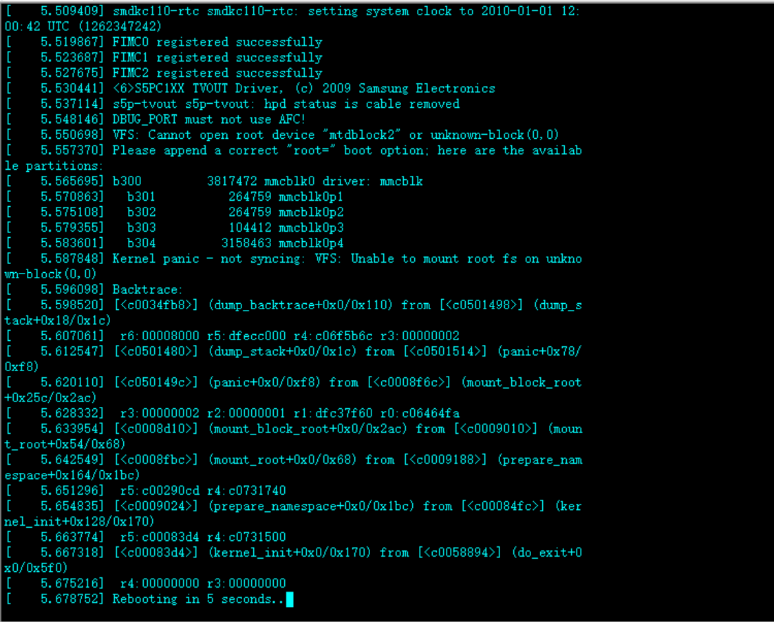

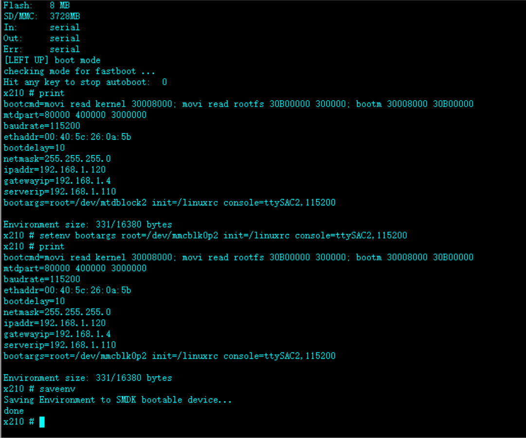

1、QT4.8运行不起来,但是android4.0.4能运行起来,出错的提示在下图5.550698起始的地方,这是由于很久之前的一次烧录设置了bootcmd相关内容时不小心把bootargs的内容给删除了,但是具体参数忘了,所以当时按照tiniy210的一些资料设置的,因为这里设置错了android4.0.4是能跑起来的,所以就没管,直到需要用起T4.8时发现起不来,于是重刷了笔记本已有的QT4.8文件夹包含的uboot.bin、zImage-qt、rootfs_qt4.ext3副本,但是不成功,接着想是不是这些镜像出了问题,于是跑到源光盘重新下载下来再刷,也没成功,然后才翻到打印信息看,发现有错误提示,但是已经忘记了bootargs具体参数,所以到网络上翻关于S5PV210的文章,看到一篇烧录的文章显示有全部完整的打印信息,所以根据比对发现到bootargs参数不一致,同时结合打印信息去改正就可以了。
