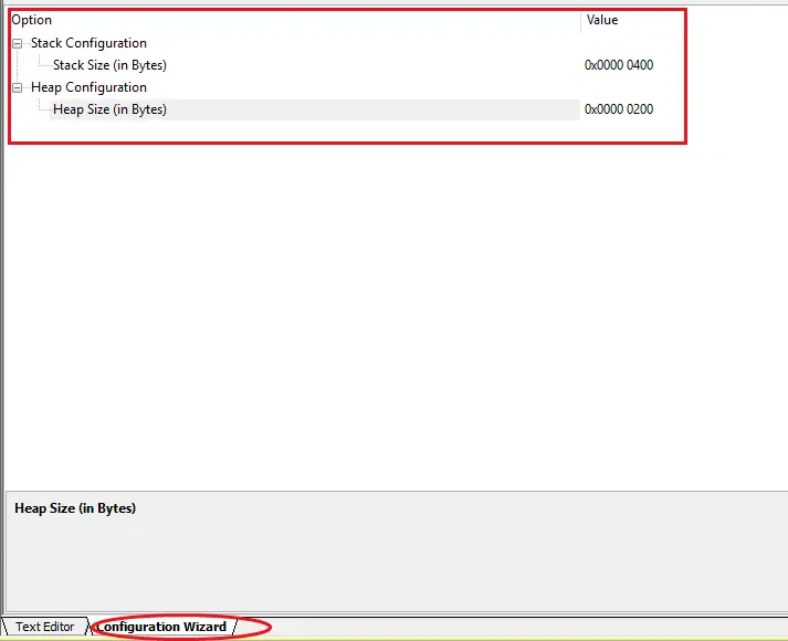

一、问题
在 STM32 移植 cJSON 库后,使用 cJSON_Parse(),解析失败。
char cmd[512] = '{'msg':'this is successful start up','result':1,'action':'req_startUp','responseData':'trustedDevice','serial_no':'0341','timestamp':1656489886238}';
cJSON *pRoot = cJSON_Parse(cmd);
const char *error_ptr = cJSON_GetErrorPtr();
if (error_ptr != NULL)
    printf('Error before: %sn', error_ptr);
使用 cJSON_GetErrorPtr() 分析出以下错误:
Error before: ,'timestamp':1656489886238}
而当去掉 serial_no 字段后,则能够解析成功。
char cmd[512] = '{'msg':'this is successful start up','result':1,'action':'req_startUp','responseData':'trustedDevice','timestamp':1656489886238}';出处。
二、原因
当解析的的数据比较长时,会解析失败,但是短的数据则没有问题,后面排查是因为 cJSON 解析需要用到的内存比较大,溢出导致解析失败。
查看 STM32 启动文件。如 startup_stm32f407xx.s,发现:
  • 栈区(stack):由编译器自动分配和释放,存放函数的参数值、局部变量的值等,其操作方式类似于数据结构中的栈。
  • 堆区(heap):一般由程序员分配和释放,若程序员不释放,程序结束时可能由操作系统回收。分配方式类似于数据结构中的链表。
注意:记得要 cJSON_Delete 删除对象,还有 cJSON_Print 会一直不停申请内存,所有调用完之后一定要 free 释放,否则多次调用后一样会内存溢出。导致后面的 cJSON_Print 会申请不到内存。

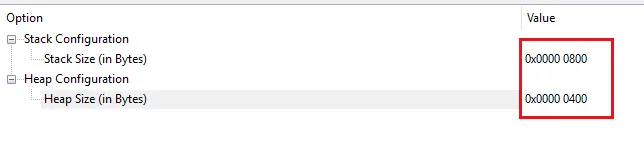

三、解决方法
增大空间后,问题解决
关键字:STM32 引用地址:解决方法:STM32使用cJSON解析数据失败
