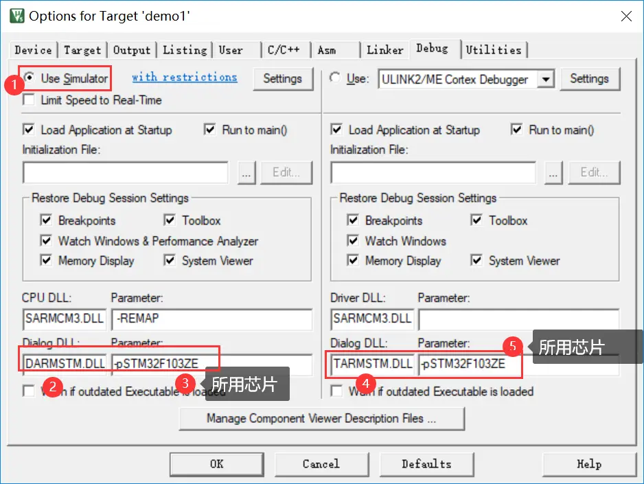

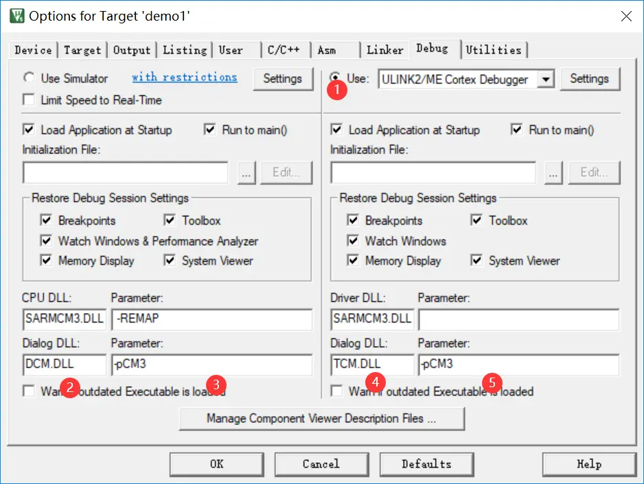

  • 原始配置
    默认配置
  • 应修改为
    PS:3、4两处应该修改为所选STM32芯片的类型
    修改后配置

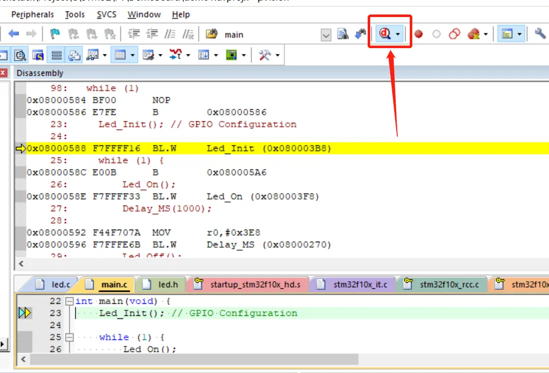

  • 点击Debug按钮,启动调试
    启动调试

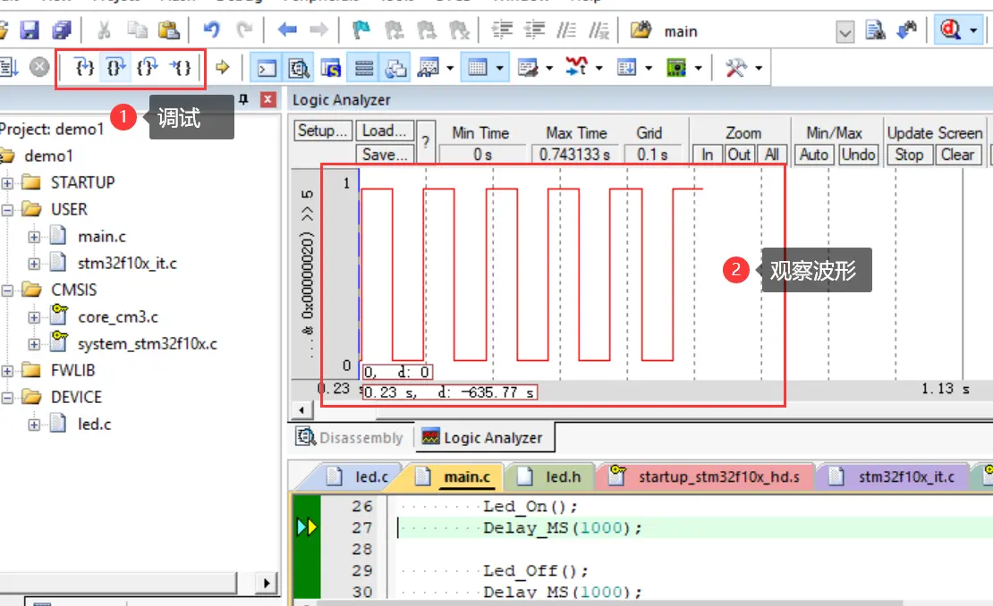

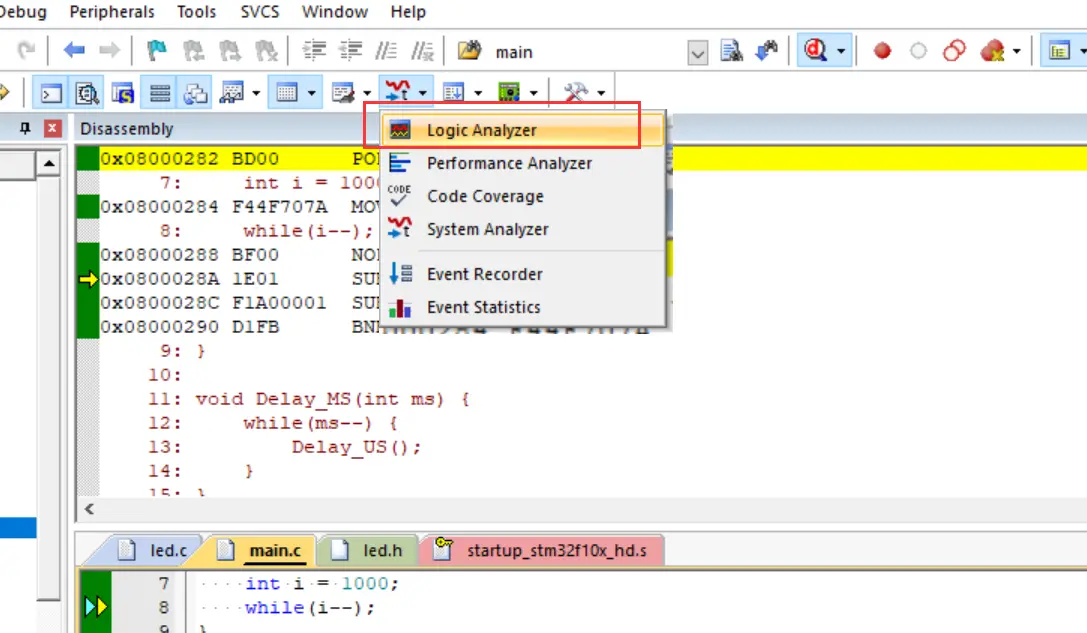

  • 打开逻辑分析仪
    逻辑分析仪
  • 点击[Setup],在弹出窗口中添加PE5为观察端口
    PS:注意端口号输入格式,PE5 为 PORTE.5
    image.png?imageView2/2/w/1000
  • 调试的同时观察波形
    调试&观察波形
