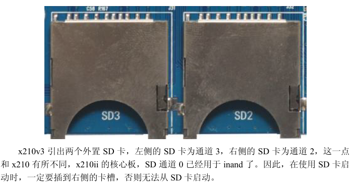

2、SD卡槽
(三)启动方式选择

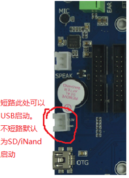

蜂鸣器下面的白色2针插座(图中红色线圈出来的那个)为选择USB/SD卡启动的开关。默认情况下为SD卡启动,如果需要USB启动则使用短路帽(若没有短路帽,只要用其他金属导电物短路2根针即可)短接2个针脚,即可从USB启动。

①:先用跳线帽短接启动方式选择端口(位于蜂鸣器和USB之间),设置为从USB启动。

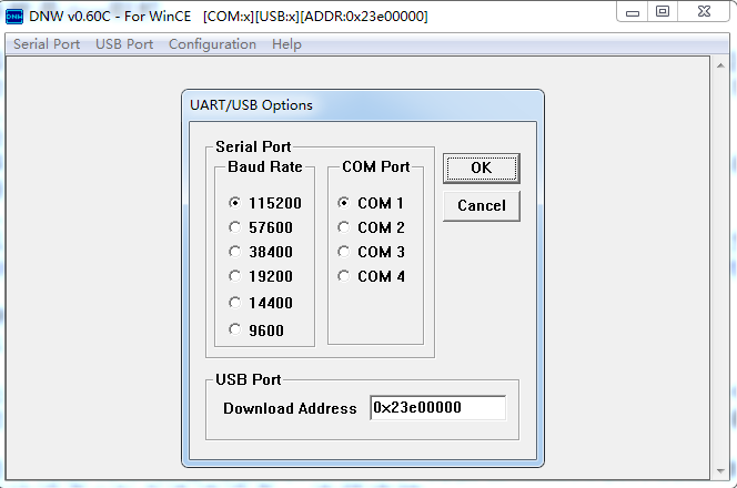

②:按住开机键,DNW配置下载地址d0020010,USB下x210_usb.bin,
③:DNW配置下载地址23e00000,USB下载uboot.bin

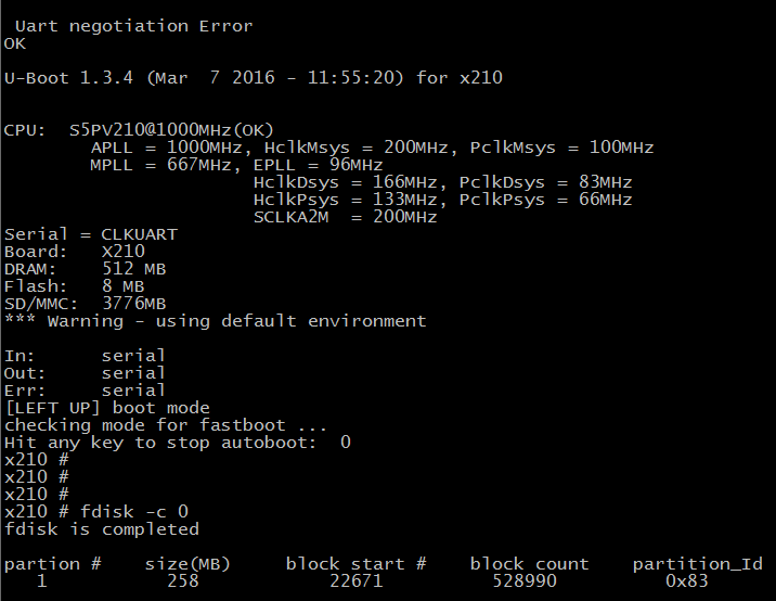

④:这时串口终端有信息打印出来,在倒数3s之前按回车进入命令行,这时可以松开 开机键,
⑤: 输入fdisk -c 0分区,不分区下面不能去dos界面fastboot
 输入fastboot
