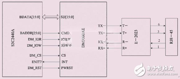

 数据支持8位和16位,不同模式下的PIN脚定义是不相同额,就拿16bit数据位宽来说。如下

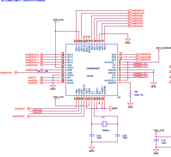

 其中RX和TX和LED是到隔离变压器的,X1和2为工作时钟晶振接入。CS为片选脚,默认低电平有效,可通过内部EEPROM配置。SD为数据脚,INT为接受到数据并校验正确后的中断信号,一般接到处理器的中断脚上。EE打头的脚是用来操作内部eeprom的。其中32脚为CMD脚,他是控制数据交换的主要脚,SD脚负责数据传输。通过手册可以知道CPU总线只访问它的两个地址,CMD管脚为0时,数据线送的是DM9000的寄存器地址,CMD管脚为1时,数据线上送的是16位的寄存器数据,所以对DM9000的操作至少需要两步:先写地址,再写(读)数据。这样CPU和他的数据交换原理就清楚了。下面是我的硬件的原理图

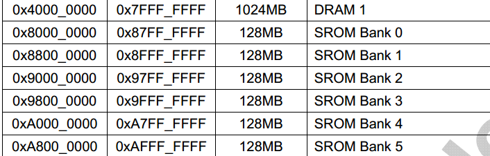

 这里看到他将这个芯片接在了SOC内存接口0上,通过三星的手册知道芯片的这个接口可以支持访问外部8/16bit的 norflash、SRAM等,共支持6个bank。由片选脚的编号可以知道网卡被安排在bank1上,所以上面芯片内存map图,知道地址为88000000~8fffffff。中断脚接在了芯片的外部中断7脚上。知道这些信息就可以修改Uboot中的代码以使我们的板子支持这个网卡芯片了。

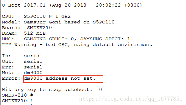

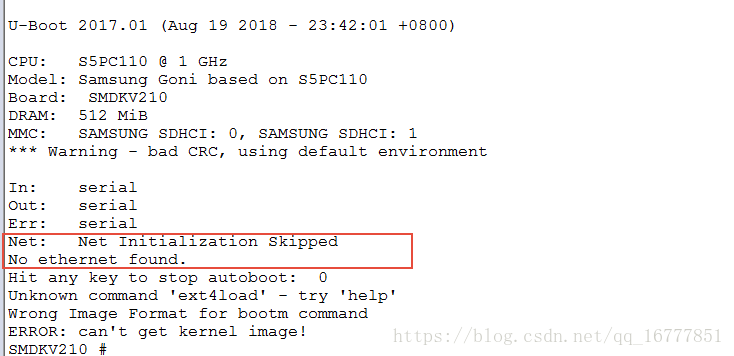

先直接通过menuconfig使能Networking support 并选择DM9000网卡驱动,烧写后启动提示(这个图是我当时调试参考的博主的博客中的因为自己当时调试忘记截图了。。。)
根据提示信息找打打印这一段信息的代码位置在board_r.c这个文件中,可见我通过menuconfig启用网络实际上就是在配置文件中增加CONFIG_CMD_NET 这个宏

这里主要是u-boot的为了增加他的通用性和兼容所以内部机制复杂了一些,首先判断板级和CPU级的网络配置接口是否定义,具体的处理就是如果板级和cpu级的配置接口都在则优先执行board的网络初始化,通过打印内容可以很清楚的看到实际上我们现在是都未定义所以执行最后的else分支打印了上面的log信息。所以我们需要自己实现两者其中之一,移植大法就是参考已有的,通过在u-boot代码中找到我们自己的硬件比较相似的现成驱动来参考,全局搜索最后选择使用三星的smdk100他使用了网卡所以可以借鉴他的实现

然后重新编译烧录SD卡启动如下(图片同上唯一的不同是我当时为出现地址为设置的提示,因为在板级文件中我指定了MAC地址)
