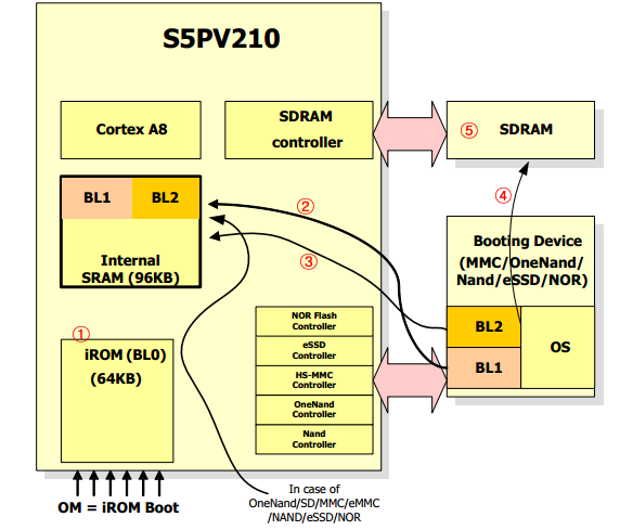

1、数据手册《S5PV210_iROM_Application_note》中截取:
49e0fa839272af91f7a52243490aac0c_wcIuXjmTWnCPAAAAABJRU5ErkJggg==.png?imageView2/2/w/1000
(1)第一步:执行BL0。执行完成后调用BL1
(2)第二步:执行BL1。加载BL2到SRAM中
(3)第三步:执行BL2。初始化DDR。
(4)第四步:将OS加载到DDR中
(5)第五步:操作系统在DDR中启动运行
2、详细分析
(1)BL0:这一段代码是三星官方出厂时烧录的一段代码,存在SoC内部的iROM(就是SROM,容量64KB)中。
 0143b21a9c04574fa41c57b986d1e437_NtAAAAAElFTkSuQmCC.png?imageView2/2/w/1000
(2)BL1:启动代码的前16KB,负责初始化NandFlash和读取启动代码的后面80KB代码到SRAM中运行。
(3)BL2:初始化DRAM,将OS读取到DRAM中,最终启动OS,系统运行起来。
注意:三星推荐的这种方式限制了bootloader的大小不能超过96KB。
