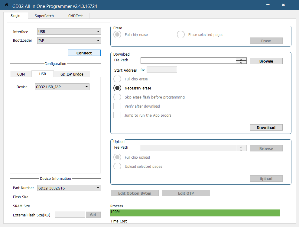

将本实验历程烧录到红枫派开发板中,打开GD32 ALL IN One上位机,如下图所示,接口选择USB,Bootloader协议选择IAP,之后点击connect进行连接。
wKgaomaGAHCAVBTIAACywOVWKjY019.png?imageView2/2/w/1000

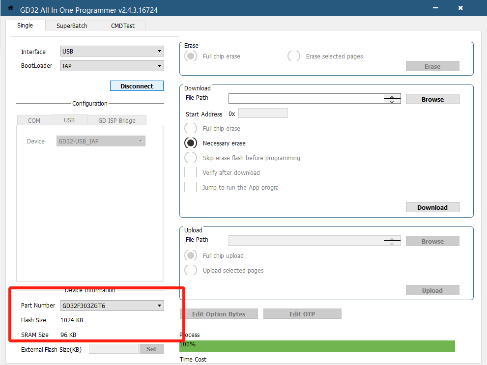

连接成功后,显示如下图所示,connect按钮变成disconnect,且在左下角显示芯片信息。
wKgaomaGAI2AZ7MuAAC3sempS_o859.png?imageView2/2/w/1000

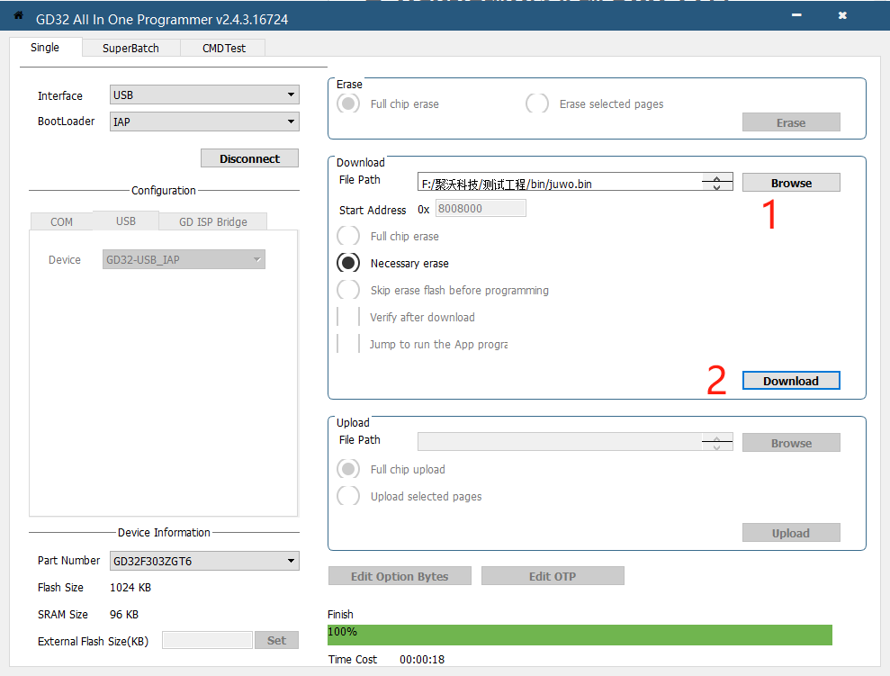

右侧栏目即为USB IAP可实现的功能,主要包括载升级代码,其他功能为灰色不能操作。点击Browse选择下载bin或者hex文件,之后点击download即可进行下载,下载完成后,进度条显示100%,即完成升级下载。
wKgZomaGAJuAOvBaAADCpKjlR5w856.png?imageView2/2/w/1000
