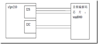

S5PV210通过i2s和i2c与音频编解码芯片wm8960进行交互,其中i2s负责只传输声音数据,而i2c负责传输控制信息(如音量调节、静音等),wm8960负责编解码。
要驱动wm8960,我们需要做三件事:(1)初始化i2s,(2)初始化i2c,(3)初始化wm8960。

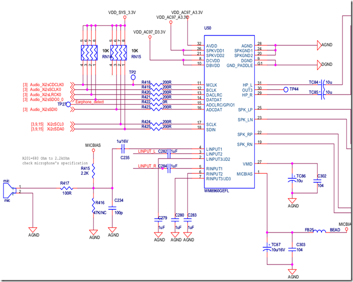

Mini210S相关的原理图如下:

wm8960_init()主要是调用了iic_write()来初始化wm8960芯片,具体的初始化步骤需要自行详细阅读wm8960的芯片手册,
这里只是简单了整理了网友limingth的初始化步骤:
第一步 确定wm8960的设备地址,查看wm8960的芯片手册可知其设备地址为0x1a,左移1位且低位补0(表示发送)后,WM8960_DEVICE_ADDR = 0x34,reset;
第二步 设置power1 2 3;
第三步 设置时钟;
第四步 设置ADC-DAC,注意设置非静音;
第五步 设置audio interface;
第六步 设置volume;
第七步 设置mixer;
这些都是wm8960芯片手册里相关的内容,需自行阅读该芯片手册。
