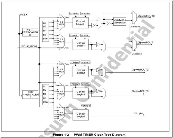

S5PV210共有5个32bit的PWM定时器,其中定时器0、1、2、3有PWM功能,定时器4没有输出引脚。PWM定时器使用PCLK_PSYS作为时钟源,相关知识可以查阅'初始化时钟',相关的结构图如下:

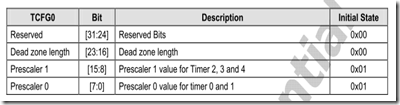

1) 设置分频
首先设置分频系数,相关寄存器是TCFG0,如下:

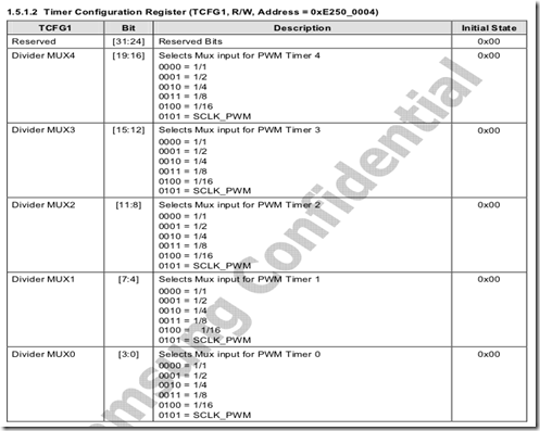

然后设置为16分频,相关寄存器是TCFG1,如下:
经过上面的设置之后,就能确定timer的输入时钟了,计算方式如下:
Timer Input Clock Frequency = PCLK / ( {prescaler value + 1} ) / {divider value} = 66MHz/(65+1)/16=62500hz

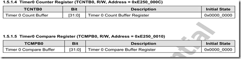

设置寄存器TCNTB0=62500和TCMPB0=0,启动timer0后,TCNTB0会逐渐-1,直到等于TCMPB0时就产生一次中断,即1秒产生一次timer0中断。

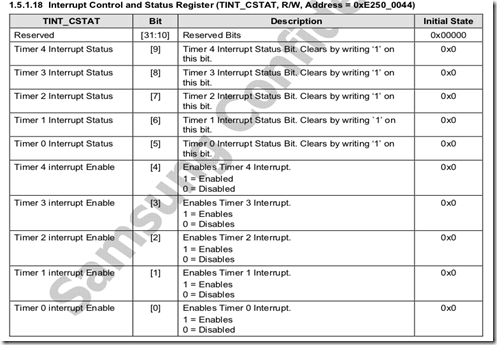

设置寄存器TINT_CSTAT,使能timer0中断。
最后再来分析timer0中断处理函数irs_timer(),共3个步骤:
第一步 清timer0的中断状态寄存器TINT_CSTAT;
