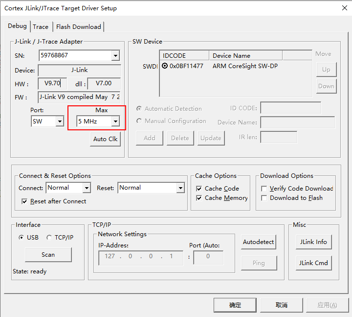

2、适当降低调试器仿真速度。
我们可以在IDE中去设置调试器的仿真速度,以keil为例,默认一般是5MHz,当出现连接不稳定时,可适当降低速度,比如1MHz。当然也不能太低,否则反而会不利于仿真。

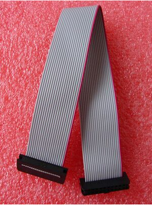

3、尽量使用排线连接
仿真器和MCU尽量使用排线进行连接。

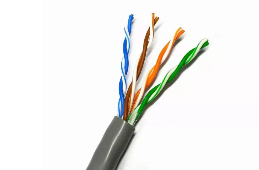

如果实在没有排线只有杜邦线的话,可以在SWDIO和SWCLK上分别缠绕地线形成双绞线,也可有效的避免干扰,

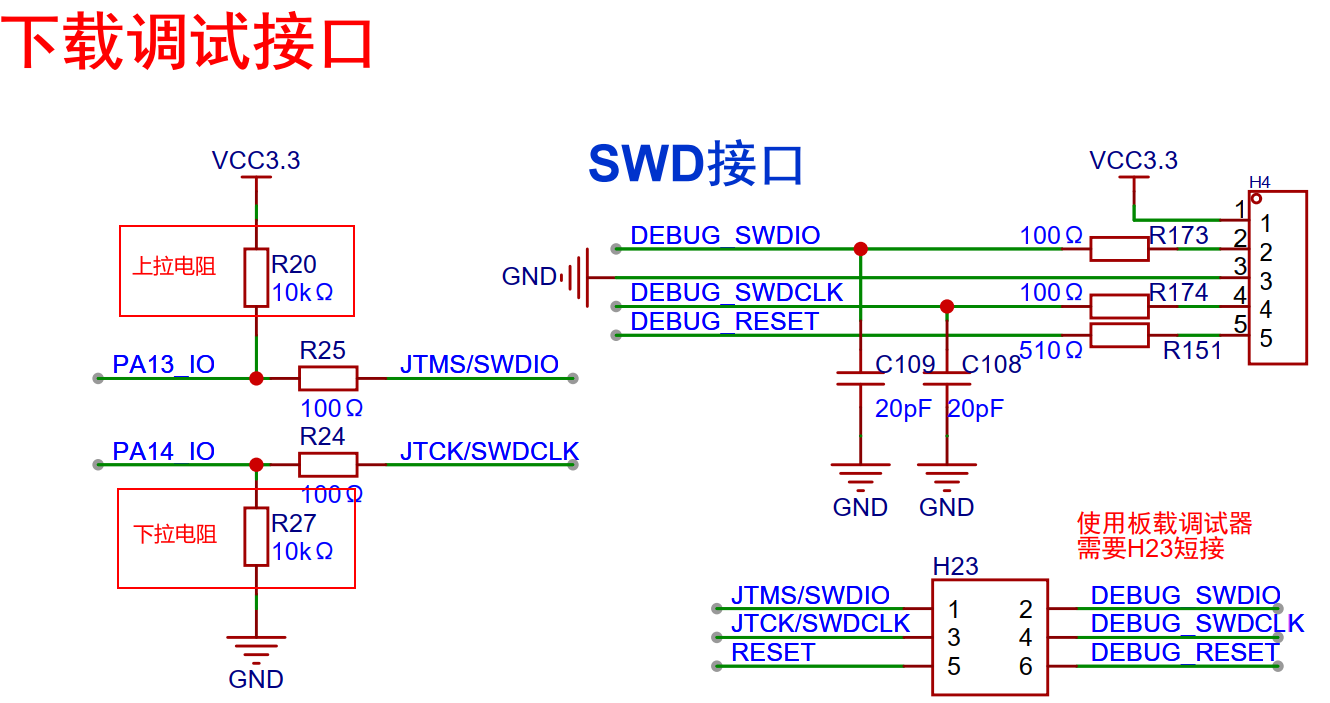

4、优化仿真接口电路
一般而言,当使用SW口进行仿真时,MCU的SWDIO和SWCLK直接接到板子上的连接器即可,但为了增强稳定性,建议SWDIO加10K上拉,SWCLK加10K下拉。
