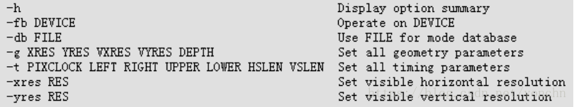

一、Linux fbset 指令介绍
         fbset指令可用于设置framebuffer缓冲区的大小,还能调整画面分辨率,位置,高低宽窄,色彩深度,并可决定是否启动显卡之各项硬件特性。
语法
fbset [-ahinsvVx][-db <信息文件>][-fb <外围设备代号>][--test][显示模式]
参数:

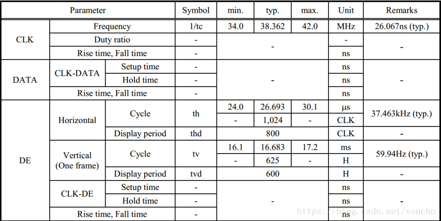

         仍以 NL084SV01L 液晶屏为例,根据该LCD的数据手册,可知其部分参数:
                                                                       图1
         我们参照图1的 Timing characteristics 表格对 fbset -fb /dev/vfb -g 800 600 800 600 24 -t 26040 200 12 5 15 12 5 中的参数进行解析。
        (1)fbset 指令中 -g 800 600 800 600 24 的前两个参数为XRES和YRES,是液晶屏的分辨率,对应于图1中的 thd 和 tvd 。第5个参数24为色彩深度,对于ARM40-A5,若硬件接线为888,则色彩深度为24;若硬件接线为666,则色彩深度为18.
        (2)fbset 指令中 -t 26040 200 12 5 15 12 5 的参数,名称依次为 PIXCLOCK、LEFT、RIGHT、UPPER、LOWER、HSLEN、VSLEN,其中:(实际数值与LCD数据手册中的可能稍有差异,需根据调试的情况决定实际数值)

         XRES+LEFT+RIGHT+HSLEN 应等于 th 的值 1024(CLK),有的LCD给出的 th 值是一个范围,则 XRES+LEFT+RIGHT+HSLEN 的值应在 th 的范围内。
         由于 NL084SV01L 未给出LEFT、RIGHT、HSLEN三者的值,本文中三者的值由实际调试得来,其意义在第四节讲解。
                    UPPER值5为VBP,“VS Back Proch”;
                    LOWER值15为VFP,“VS Front Porch”;
                    VSLEN值5为VPW或VWH,“VS pulse width”;
         YRES+UPPER+LOWER+VSLEN 应等于 tv 的值 625(H),有的LCD给出的 tv 值是一个范围,则 YRES+UPPER+LOWER+VSLEN 的值应在 tv 的范围内。
         由于 NL084SV01L 未给出UPPER、LOWER、VSLEN三者的值,本文中三者的值由实际调试得来,其意义在第四节讲解。

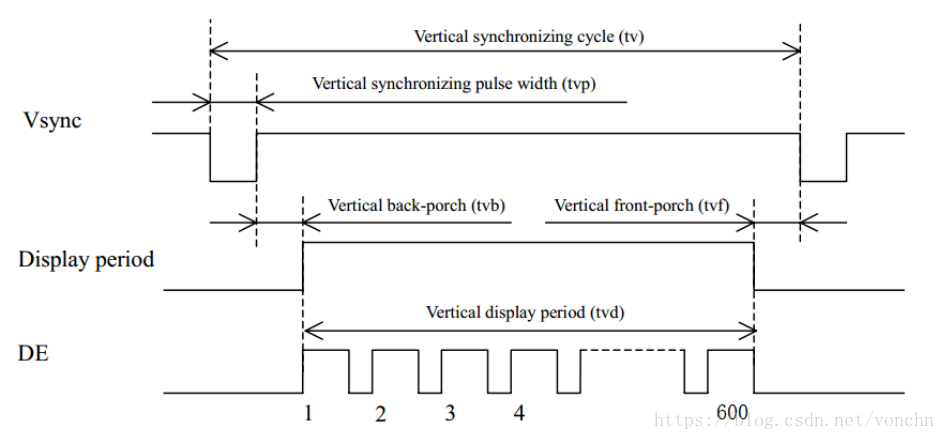

        我们结合图2、图3做进一步的讲解,在很多LCD数据手册中,都能看到图2、图3,或类似的时序图
                                                                       图2
         对 fbset -fb /dev/vfb -g 800 600 800 600 24 -t 26040 200 12 5 15 12 5 来说:
                    VSLEN值5为“VS pulse width”,即图2中的 tvp;
                    UPPER值5为“VS Back Proch”,即图2中的 tvb;
                    LOWER值15为“VS Front Porch”,即图2中的 tvf;
                    YRES值600为“Vertial Display period”,即图2中的 tvd;
         YRES+UPPER+LOWER+VSLEN值625为“Vertical Cycle”,即图中的 tv;
         注意:
         ① VSLEN 前面的空白为LOWER(tvf),其后的空白为UPPER(tvb),可与下文的图5相应证。
         ② VSLEN、UPPER、LOWER、YRES的单位是PIXCLOCK。
