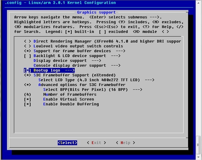

我用的是OK6410开发板,自带的两个内核(2.6.32和3.0.1都测试通过)
     首先讲一下制作logo的方法:
       Linux Logo制作工具 : LogoMaker.tgz 4.7MB http://www.arm9.com.cn/downloads.htm
LogoMakers 可以让你十分方便地制作linux logo文件,它基于Fedora 9平台开发并使用。其使用方法十分简单,打开一个图形文件(Jpeg, bmp或者png格式),然后点转换按钮就可以了;它会固定输出文件名:logo_linux_clut224.ppm,该文件一般位于内核源代码目录 kernel-src/drivers/video/logo中,替换之后再重新编译一下内核就可以看到你所喜爱的linux logo了。
     或者利用PS等软件自己制作一个属于自己的Logo,或者在已有图片.jpg?imageView2/2/w/1000的基础上,通过PS或美图秀秀保存为xxx.png?imageView2/2/w/1000格式,然后通过samba将xxx.png?imageView2/2/w/1000拷贝到虚拟机Linux某个目录下,然后依次运行以下命令:
[root@localhost home]# pngtopnm xxx.png?imageView2/2/w/1000 > xxx.pnm
[root@localhost home]# pnmquant 224 xxx.pnm > xxx224.pnm
[root@localhost home]# pnmtoplainpnm xxx224.pnm > xxx224.ppm
   如果是.bmp?imageView2/2/w/1000格式则用以下语句:
[root@localhost home]# bmptoppm xxx.bmp?imageView2/2/w/1000 > xxx.ppm           //生成ppm
[root@localhost home]# ppmquant 224 xxx.ppm > xxxx.ppm   //转换成224颜色
[root@localhost home]# pnmnoraw xxxx.ppm > xxx224.ppm   //转换成ascii格式
   然后
[root@localhost home]# chmod 755 xxx224.ppm
[root@localhost home]# mv xxx224.ppm logo_linux_clut224.ppm  (红色字体根据开发板不同可能会有不同,可以查看内核目录下/drivers/video/logo/)
[root@localhost home]# cp logo_linux_clut224.ppm /内核目录../drivers/video/logo/,并覆盖原有文件
    如果提示命令没找到,先安装安装这几个工具:pngtopnm,pnmquant,pnmtoplainpnm,具体方法百度有,这里不再复述。
   至此logo已经制作成功了,下一步就是编译内核,使内核支持Logo显示:
   进入内核目录,make menuconfig:
Device Drivers  -->
       Graphics support  -->
                      [*]Bootup logo
  如果是2.6.29以前的内核版本,则:
Device Drivers  -->
              Logo configuration--->
                    [*]  Bootup logo
     然后 make uImage ARCH=arm CROSS_COMPILE=arm-linux-
               cp arch/arm/boot/uImage  /tftpboot/
   重启开发板,通过nfs挂载根文件系统,即可看到你制作的logo!
注:制作的.png?imageView2/2/w/1000图片不能太大,太大显示不出来,一般十几K就好~下图是我自己自作的logo(PS不精啊T_T):
