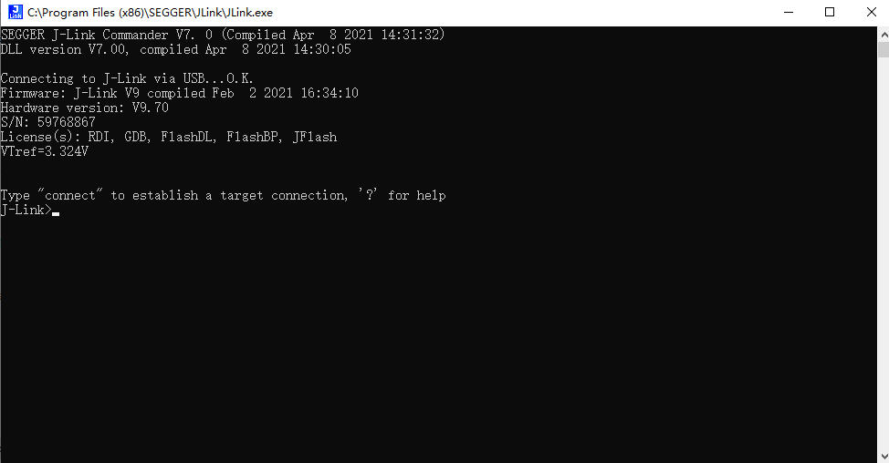

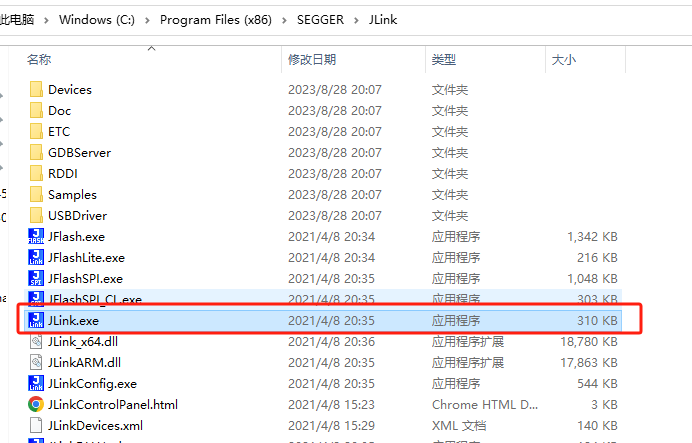

然后在Jlink驱动安装目录中找到Jlink.exe,双击打开:
wKgZomWzDyGAIbNHAACo7X793CI604.png?imageView2/2/w/1000
打开后是这个界面:
wKgZomWzDyaAUr9EAAAotmr2haM333.png?imageView2/2/w/1000

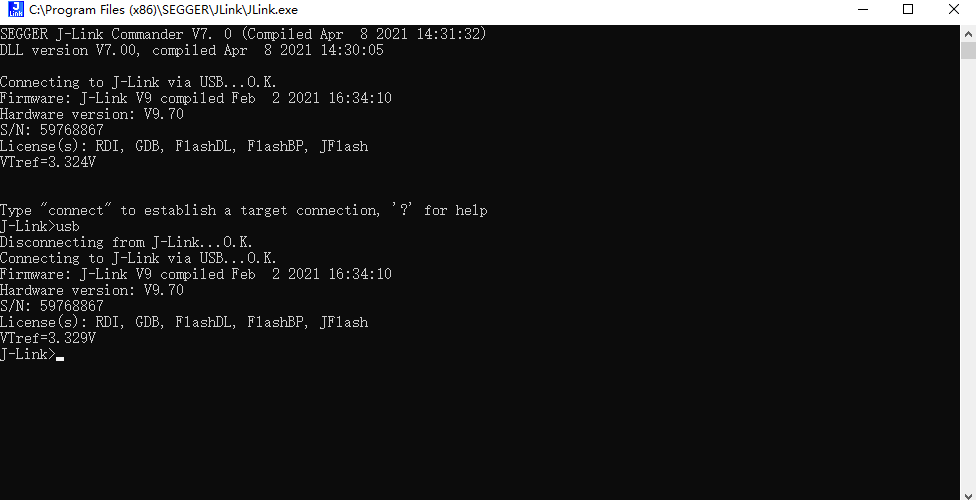

键盘输入:usb,点击回车:
wKgaomWzDyuAU3F1AAAz_zbt1_A023.png?imageView2/2/w/1000
提示连接到Jlink,然后输入:s,并回车

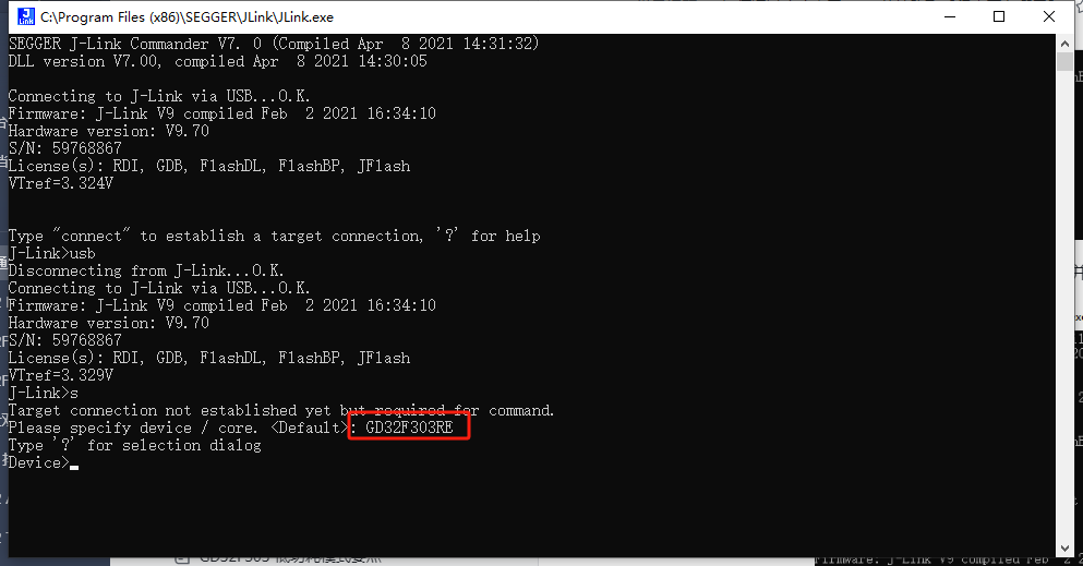

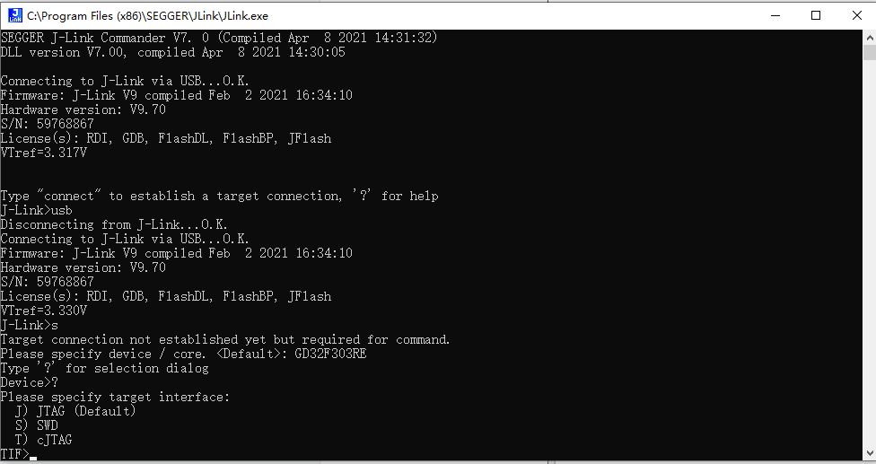

这里会有一个默认芯片型号,如果和目标板上的型号不一致可以输入:?,并回车,如果一致则直接回车。

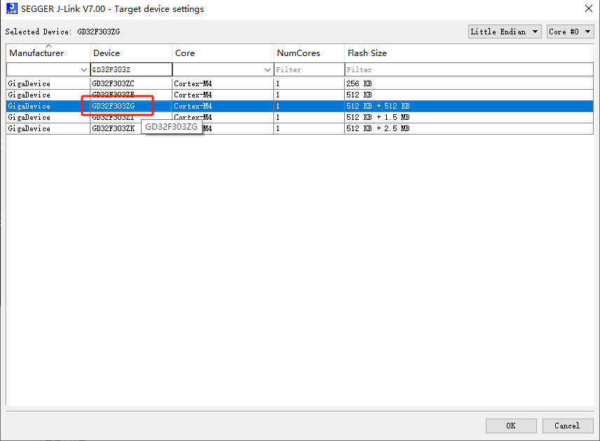

因为小编用的是GD32F303ZGT6,所以输入了“?”,将会弹出选择芯片的列表,找到目标芯片并双击:

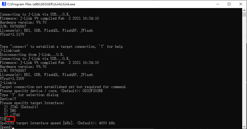

因为我们是用SWD接口,所以输入:s,并回车:
wKgZomWzDz-AJ9HuAABDKkFHppM278.png?imageView2/2/w/1000
这里会让你选择Jlink的通信速度,默认是4000KHz,如果你的目标板和Jlink之间的线比较长的话,可以适当降低速度,比如需要1000KHz,则键盘输入:1000,并回车,将会出现下面这个界面:

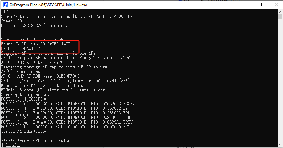

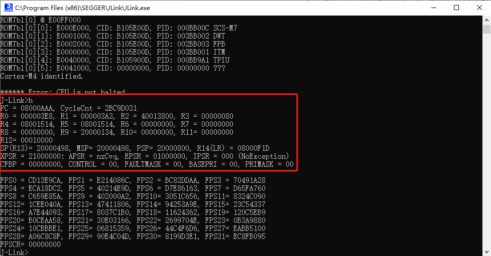

我们看到红色框线内已经提示找到芯片ID了,这时候在输入:h,并回车,将看到以下界面:
wKgaomWzD0iARFpNAABbJQo4bJU613.png?imageView2/2/w/1000

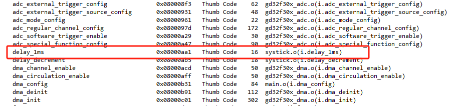

红色方框内的PC值就代表了程序当前执行的位置,我们可以通过查看程序工程中的map文件,就可以找到程序正在运行哪个函数了,如小编这里的PC值是0x08000AAA,map文件中符合这个地址的是delay_1ms函数。
