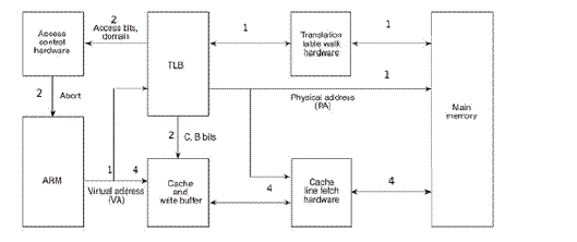

 CPU访问内存时的硬件操作顺序
 CPU访问内存时的硬件操作顺序,各步骤在图中有对应的标号:
1 CPU内核(图中的ARM)发出VA请求读数据,TLB(translation lookaside buffer)接收到该地址,那为什么是TLB先接收到该地址呢?因为TLB是MMU中的一块高速缓存(也是一种cache,是CPU内核和物理内存之间的cache),它缓存最近查找过的VA对应的页表项,如果TLB里缓存了当前VA的页表项就不必做translation table walk了,否则就去物理内存中读出页表项保存在TLB中,TLB缓存可以减少访问物理内存的次数。
 2 页表项中不仅保存着物理页面的基地址,还保存着权限和是否允许cache的标志。MMU首先检查权限位,如果没有访问权限,就引发一个异常给CPU内核。然后检查是否允许cache,如果允许cache就启动cache和CPU内核互操作。
 3 如果不允许cache,那直接发出PA从物理内存中读取数据到CPU内核。
 4 如果允许cache,则以VA为索引到cache中查找是否缓存了要读取的数据,如果cache中已经缓存了该数据(称为cache hit)则直接返回给CPU内核,如果cache中没有缓存该数据(称为cache miss),则发出PA从物理内存中读取数据并缓存到cache中,同时返回给CPU内核。但是cache并不是只去CPU内核所需要的数据,而是把相邻的数据都去上来缓存,这称为一个cache line。ARM920T的cache line是32个字节,例如CPU内核要读取地址0x30000134~0x3000137的4个字节数据,cache会把地址0x30000120~0x3000137(对齐到32字节地址边界)的32字节都取上来缓存。

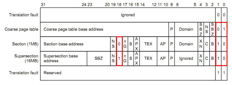

硬件在做地址转换时,如何知道当前是什么映射方式以及映射粒度是多少呢?
这些信息可以从页表的入口描述符中获得。
一级页表的入口描述符(first-level descriptor)格式如下:
第[1:0]位决定映射方式:
[1:0]=10b时,是段映射,此时只需作一级映射,描述符的最高12或8位存放的是段基址;
[1:0]=01b时,是页映射,此时虚拟地址转换为物理地址需要经历二级映射,描述符的最高22位存放的是二级页表的物理地址;
第[18]位决定段映射的粒度:
[18]=0b时,映射粒度为1M,描述符的最高12位存放段基址;
[18]=1b时,映射粒度为16M,描述符的最高8位存放段基址;

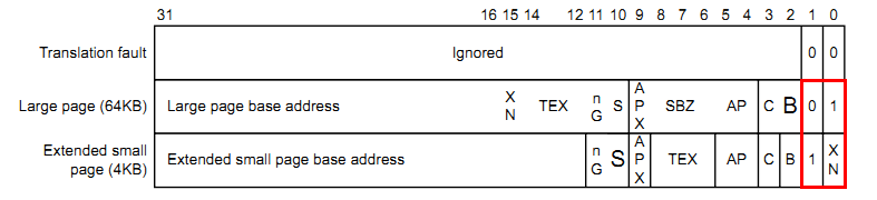

当映射方式为页映射时,我们用到二级页表,二级页表的入口描述符(second-level descriptor)格式如下:
第[1:0]位决定页映射的映射粒度:
[1:0]=10b或11b时,映射粒度为4KB,描述符的最高20位为页基址;
[1:0]=01b时,映射粒度为64KB,描述符的最高16位为页基址;

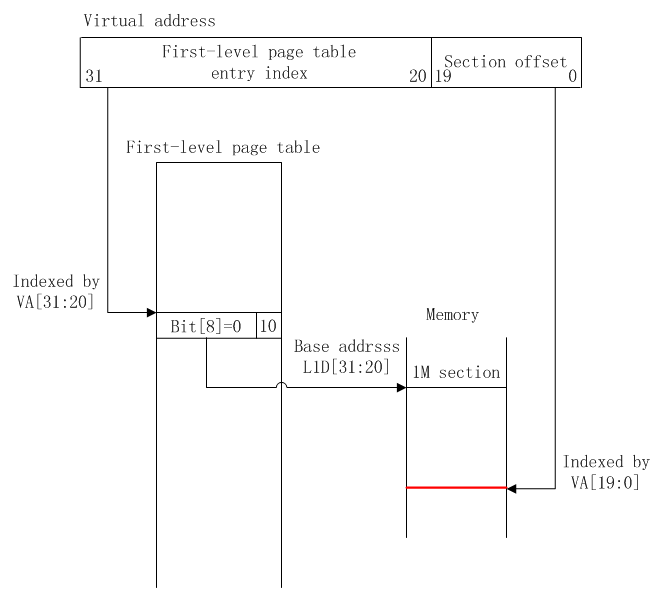

2.1段映射,映射粒度为1M
当映射方式为段映射,且映射粒度为1M时,映射图如下:
虚拟地址到物理地址的映射过程如下:
  1. 虚拟地址的[31:20]位存放一级页表的入口index,[19:0]位存放段偏移;
  2. 从TTBR(translation table base register,协处理器CP15中的一个寄存器,用于存放一级页表的基址)寄存器中获取一级页表的基址;
  3. 一级页表基址+ VA[31:20] = 该虚拟地址对应的页表描述符的入口地址;
  4. 页表描述符的[31:20]位为该虚拟地址对应的物理段基址;
  5. 物理段基址+ VA[19:0]段偏移= 物理地址
由映射图可知,一个虚拟地址可以索引2^12个一级页表入口,每个入口映射2^20大小的内存,故虚拟地址可以映射的最大物理内存为:2^12 * 2^20,即4G。

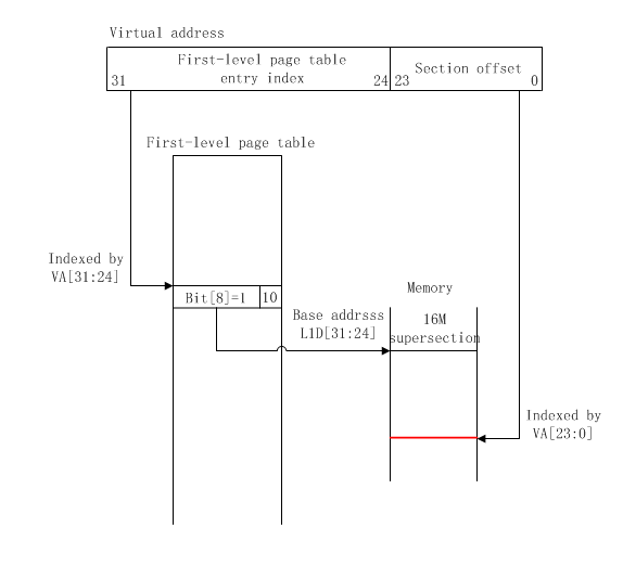

2.2 段映射,映射粒度为16M
当映射方式为段映射,且映射粒度为16M时,映射图如下:
虚拟地址到物理地址的映射过程如下:
  1. 虚拟地址的[31:24]位存放一级页表的入口index,[23:0]位存放段偏移;
  3. 一级页表基址+ VA[31:24] = 该虚拟地址对应的页表描述符的入口地址;
  4. 页表描述符的[31:24]位为该虚拟地址对应的物理段基址;
  5. 物理段基址+ VA[23:0]段偏移= 物理地址
由映射图可知,一个虚拟地址可以索引2^8个一级页表入口,每个入口映射2^24大小的内存,故虚拟地址可以映射的最大物理内存为:2^8 * 2^24,即4G。

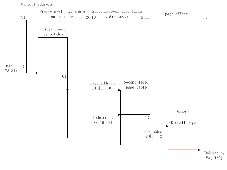

2.3 页映射,映射粒度为4K
当映射方式为页映射,且映射粒度为4K时,映射图如下:
虚拟地址到物理地址的映射过程如下:
  1. 虚拟地址的[31:20]位存放一级页表的入口index,[19:12]位存放二级页表的入口index,[11:0]位存放页偏移;
  3. 一级页表基址+ VA[31:20] = 一级页表描述符的入口地址;
  4. 一级页表描述符的[31:10]位存放二级页表的基址;
  5. 二级页表基址+ VA[19:12] = 二级页表描述符的入口地址;
  6. 二级页表描述符的[31:12]位存放该虚拟地址在内存中的物理页基址;
  7. 物理页基址+ VA[11:0]页偏移= 物理地址
由映射图可知,一个虚拟地址可以索引2^12个一级页表入口,每个一级页表入口指向的二级页表最大可以有2^8个二级页表入口,每个二级页表入口映射2^12大小的内存,故虚拟地址可以映射的最大物理内存为:2^12 * 2^8 * 2^12 ,即4G。

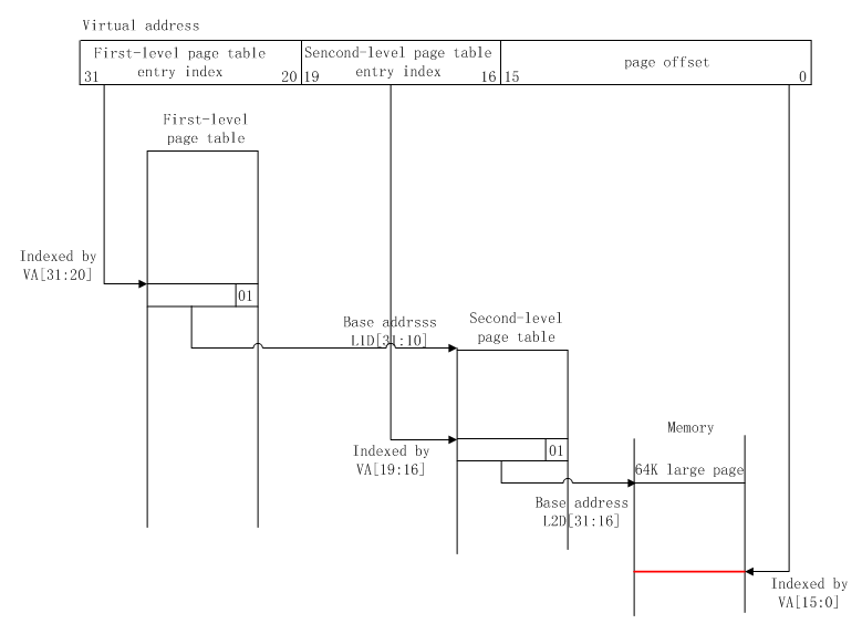

2.4 页映射,映射粒度为64K
当映射方式为页映射,且映射粒度为64K时,映射图如下:
虚拟地址到物理地址的映射过程如下:
  1. 虚拟地址的[31:20]位存放一级页表的入口index,[19:16]位存放二级页表的入口index,[15:0]位存放页偏移;
  5. 二级页表基址+ VA[19:16] = 二级页表描述符的入口地址;
  6. 二级页表描述符的[31:16]位存放该虚拟地址在内存中的物理页基址;
  7. 物理页基址+ VA[15:0]页偏移= 物理地址
由映射图可知,一个虚拟地址可以索引2^12个一级页表入口,每个一级页表入口指向的二级页表最大可以有2^4个二级页表入口,每个二级页表入口映射2^16大小的内存,故虚拟地址可以映射的最大物理内存为:2^12 * 2^4 * 2^16 ,即4G。

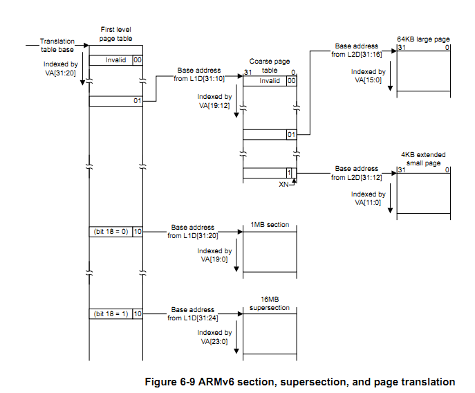

2.5 地址映射总图
《ARM1176 JZF-S Technical Reference Manual》中有一张对上述四种映射情况的汇总图:

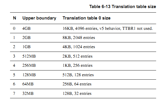

3. 关于一级页表基址
参考《ARM1176 JZF-S Technical Reference Manual》6.12 MMU descriptors
ARMv6中有两个协处理器寄存器用来存放一级页表基地址,TTBR0和TTBR1。操作系统把虚拟内存划分为内核空间和用户空间,TTBR0存放用户空间的一级页表基址,TTBR1存放内核空间的一级页表基址。
In this model, the virtual address space is divided into two regions:
• 0x0 -> 1<<(32-N) that TTBR0 controls
• 1<<(32-N) -> 4GB that TTBR1 controls.
N的大小由TTBCR寄存器决定。0x0 -> 1<<(32-N)为用户空间,由TTBR0控制,1<<(32-N) -> 4GB为内核空间,由TTBR1控制。
N的大小与一级页表大小的关系图如下:
操作系统为用户空间的每个进程分配各自的页表,即每个进程的一级页表基址是不一样的,故当发生进程上下文切换时,TTBR0需要被存放当前进程的一级页表基址;TTBR1中存放的是内核空间的一级页表基址,内核空间的一级页表基址是固定的,故TTBR1中的基址值不需要改变。

为什么页表是16K对齐呢?
在上一节我们讲过:有两个寄存器TTBR0和TTBR1用来存放一级页表基址,操作系统把虚拟地址空间划分为用户空间和内核空间,0x0 -> 1<<(32-N)为用户空间,由TTBR0控制,1<<(32-N) -> 4GB为内核空间,由TTBR1控制,N的大小由TTBCR寄存器决定。由于u-boot主要作用是硬件初始化和引导操作系统,所以没有必要对虚拟地址空间进行划分,即N=0,整个虚拟地址空间由TTBR0控制,TTBR0的格式如下:
N=0时,[31:14]存放页表基址,即一级页表的基址为([31:14]<<14),2^14为16K。
