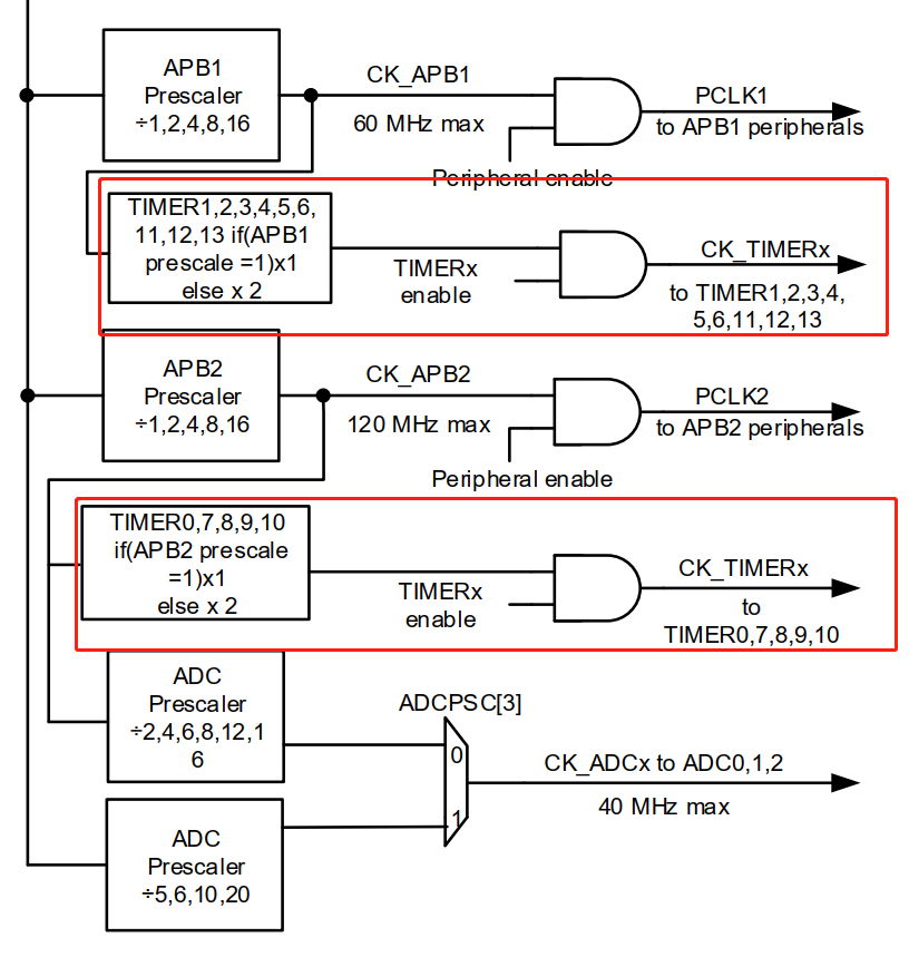

要想计算Timer的周期时间,首先要知道Timer的时钟频率,看时钟频率当然就要看时钟树啦,在时钟树的右下方就标注了Timer的时钟频率。
wKgZomWtyjqAZrcDAAGgI89B6As339.png?imageView2/2/w/1000

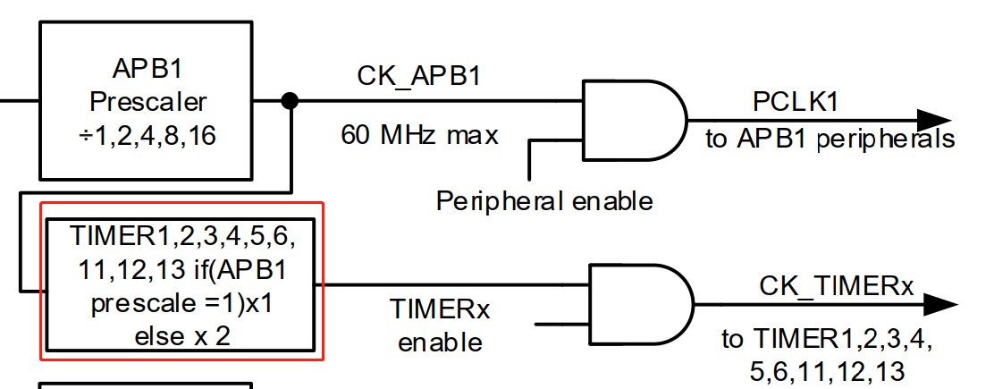

我们把图放大,可以看到Timer1,2,3,4,5,6,11,12,13的时钟源来自于CK_APB1,Timer0,7,8,9,10来自于CK_APB2。而CK_APB1和CK_APB2最高的频率为60M和120M,那这两类Timer的时钟频率是不是就是60M和120M呢?
wKgaomWtyj6AdmcrAAGEu4UBU08064.png?imageView2/2/w/1000

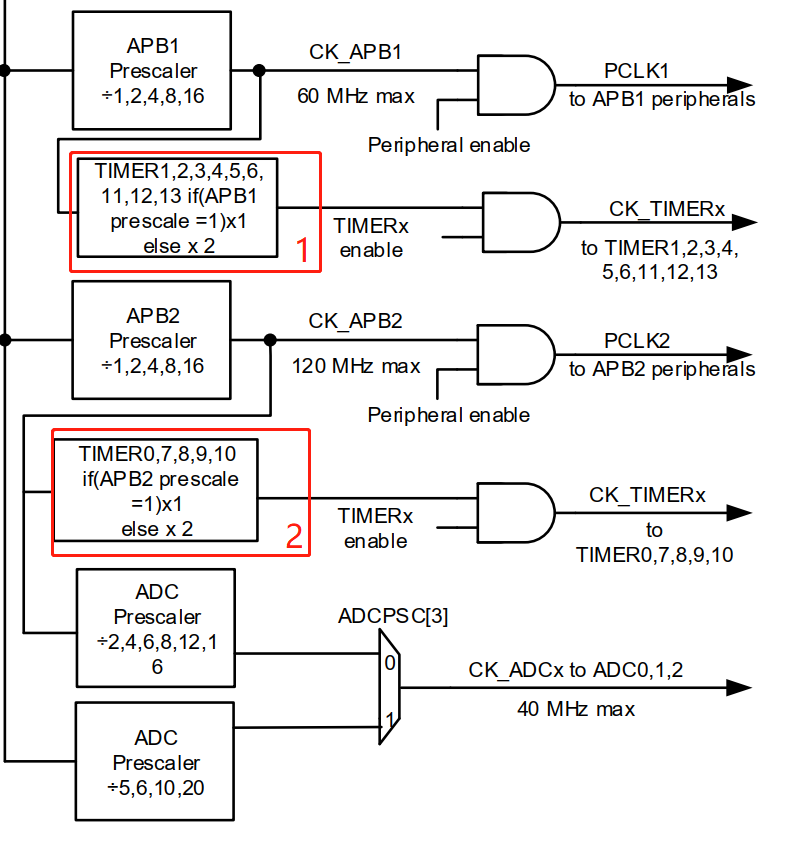

答案是否定的。我们来看下图方框中的提示,方框1中写到,如果APB1的分频系数为1的话,这些Timer的频率就等于CK_APB1,如果APB1的分配系数不为1,则Timer的频率等于CK_APB1*2。方框2中的内容和方框1中相同,就不再赘述。
wKgZomWtykaACzK-AAGGYHSg_JU436.png?imageView2/2/w/1000

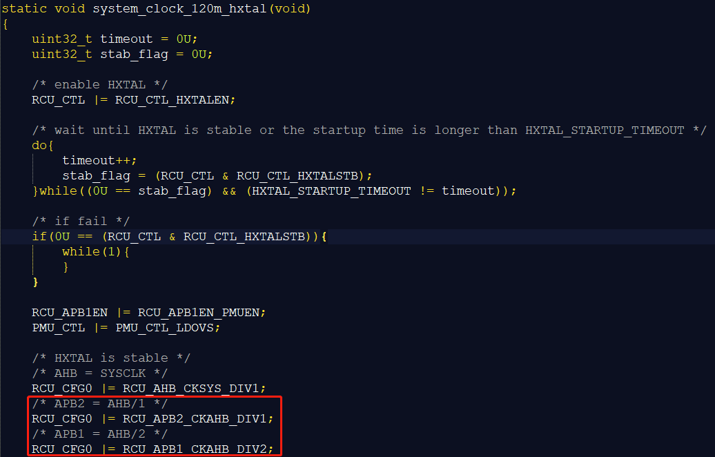

那么APB1和APB2的分频系数在哪里设置的呢,答案就是——在系统时钟配置中,也就是SystemInit函数中调用的system_clock_config函数。通常我们设置系统时钟和AHB时钟为120M,设置APB1分频系数为2,即APB1时钟为AHB时钟的二分之一60M;设置APB2分频系数为1,即APB2时钟等于AHB时钟120M。
wKgaomWtykuAWEkDAAC6QHPlqrk709.png?imageView2/2/w/1000
好了,知道以上知识点我们就可以算出Timer的时钟频率了。举个例子,我们设置AHB时钟为120M,APB1分频系数为2,我们来算下Timer1的频率。首先,算出CK_APB1=AHB时钟/2 = 60M,其次,由于APB1分频系数不等于1,所以CK_Timer1=CK_APB1*2 = 60M*2 = 120M。

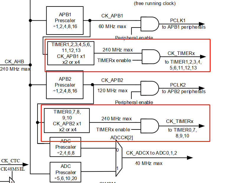

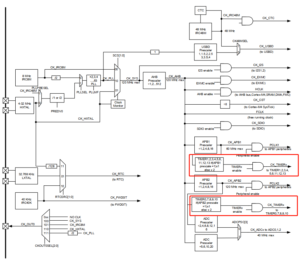

实际上GD32F4xx系列的周期时间计算公式和GD32F30x的相同,不同的点在于CK_TIMER的计算公式,照例看下GD32F4xx的时钟树:
wKgZomWtyluABi9AAAE8yf10Ubs367.png?imageView2/2/w/1000

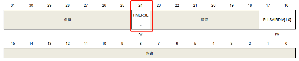

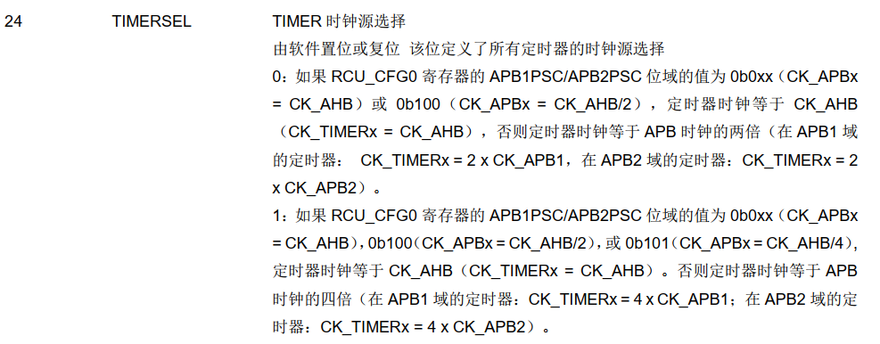

可以看到CK_TIMER可以是APB时钟乘以1、乘以2或乘以4,那具体是乘以几呢?这个是根据时钟配置寄存器 1(RCU_CFG1) 中的第24位TIMERSEL来决定的:
wKgZomWtymCAVdbkAAAqn1d5Sd4318.png?imageView2/2/w/1000
wKgaomWtymWAM_qBAAFkKtufpBc876.png?imageView2/2/w/1000
GD32F4xx用户手册中对这一位描述的非常清晰,这里就不再赘述了。
