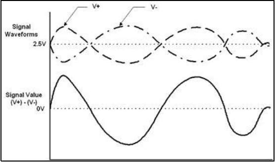

差分信号
差分信号又称差模信号,与传统使用单根信号线电压表示逻辑的方式有区别,使用差分信号传输时,需要两根信号线,这两个信号线的振幅相等,相位相反,通过两根信号线的电压差值来表示 逻辑0和逻辑1。如下图所示差分信号使用了V+与V-信号的差值表达出了图下方的信号。
输入图片说明
相对于单信号线传输的方式,使用差分信号传输具有如下优点:
抗干扰能力强,当外界存在噪声干扰时,几乎会同时耦合到两条信号线上,而接收端只关心两个信号的差值,所以外界的共模噪声可以被完全抵消。
能有效抑制它对外部的电磁干扰,同样的道理,由于两根信号的极性相反,他们对外辐射的电磁场可以相互抵消,耦合的越紧密,泄放到外界的电磁能量越少。
时序定位精确,由于差分信号的开关变化是位于两个信号的交点,而不像普通单端信号依靠高低两个阈值电压判断,因而受工艺,温度的影响小,能降低时序上的误差,同时也更适合于低幅度信号的电路。
由于差分信号线具有这些优点,所以在USB协议、485协议、以太网协议及CAN协议的物理层中,都使用了差分信号传输。

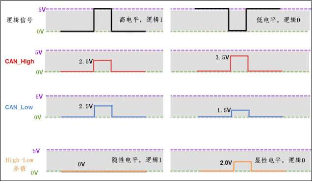

CAN 协议中的差分信号
CAN协议中对它使用的CAN_High及CAN_Low表示的差分信号做了规定,见下表CAN协议标准表示的信号逻辑及下图CAN差分信号(高速)所示。以高速CAN协议为例,当表示逻辑1时(隐性电平),CAN_High和CAN_Low线上的电压均为2.5v,即它们的电压差VH-VL=0V;而表示逻辑0时(显性电平),CAN_High的电平为3.5V,CAN_Low线的电平为1.5V,即它们的电压差为VHVL=2V。例如,当CAN收发器从CAN_Tx线接收到来自CAN控制器的低电平信号时(逻辑0),它会使CAN_High输出3.5V,同时CAN_Low输出1.5V,从而输出显性电平表示逻辑0。
CAN协议标准表示的信号逻辑
输入链接说明
CAN 差分信号(高速)
输入图片说明
在 CAN 总线中,必须使它处于隐性电平(逻辑 1)或显性电平(逻辑 0)中的其中一个状态。假如有两个 CAN 通讯节点,在同一时间,一个输出隐性电平,另一个输出显性电平,类似 I2C 总线的“线 与”特性将使它处于显性电平状态,显性电平的名字就是这样来的,即可以认为显性具有优先的意味。
由于 CAN 总线协议的物理层只有 1 对差分线,在一个时刻只能表示一个信号,所以对通讯节点来说,CAN 通讯是半双工的,收发数据需要分时进行。在 CAN 的通讯网络中,因为共用总线,在整个网络中同一时刻只能有一个通讯节点发送信号,其余的节点在该时刻都只能接收。

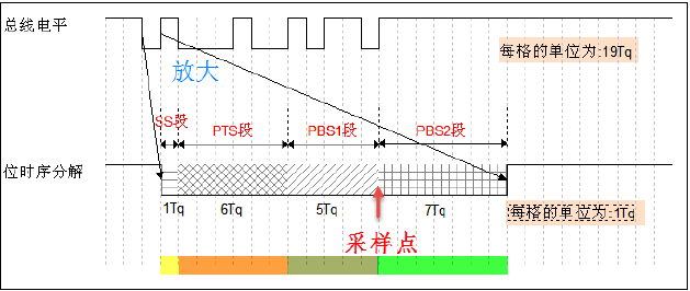

位时序分解
为了实现位同步,CAN 协议把每一个数据位的时序分解成如下图 CAN 位时序分解图所示的 SS段、PTS 段、PBS1 段、PBS2 段,这四段的长度加起来即为一个 CAN 数据位的长度。分解后最小的时间单位是 Tq,而一个完整的位由 8~25 个 Tq 组成。为方便表示,CAN 位时序分解图中的高低电平直接代表信号逻辑 0 或逻辑 1(不是差分信号)。
输入图片说明
该图中表示的 CAN 通讯信号每一个数据位的长度为 19Tq,其中 SS 段占 1Tq,PTS 段占 6Tq,PBS1 段占 5Tq,PBS2 段占 7Tq。信号的采样点位于 PBS1 段与 PBS2 段之间,通过控制各段的长度,可以对采样点的位置进行偏移,以便准确地采样。
各段的作用介绍如下:
SS段(SYNC SEG)
SS 译为同步段,若通讯节点检测到总线上信号的跳变沿被包含在 SS 段的范围之内,则表示节点与总线的时序是同步的,当节点与总线同步时,采样点采集到的总线电平即可被确定为该位的电 平。SS 段的大小固定为 1Tq。
PTS段(PROP SEG)
PTS 译为传播时间段,这个时间段是用于补偿网络的物理延时时间。是总线上输入比较器延时和输出驱动器延时总和的两倍。PTS 段的大小可以为 1~8Tq。
PBS1段(PHASE SEG1)
PBS1 译为相位缓冲段,主要用来补偿边沿阶段的误差,它的时间长度在重新同步的时候可以加长。PBS1 段的初始大小可以为 1~8Tq。
PBS2段(PHASE SEG2)
PBS2 这是另一个相位缓冲段,也是用来补偿边沿阶段误差的,它的时间长度在重新同步时可以缩短。PBS2 段的初始大小可以为 2~8Tq。
通讯的波特率
总线上的各个通讯节点只要约定好1个Tq的时间长度以及每一个数据位占据多少个Tq,就可以确定CAN通讯的波特率。
例如,假设图5-53中的1Tq=1us,而每个数据位由19个Tq组成,则传输一位数据需要时间T1bit =19us,从而每秒可以传输的数据位个数为:
1x106/19 = 52631.6 (bps)
这个每秒可传输的数据位的个数即为通讯中的波特率。

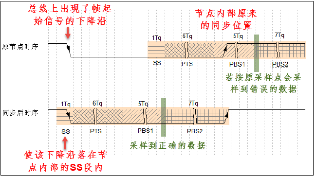

(1)硬同步
若某个 CAN 节点通过总线发送数据时,它会发送一个表示通讯起始的信号(即下一小节介绍的帧起始信号),该信号是一个由高变低的下降沿。而挂载到 CAN 总线上的通讯节点在不发送数据时, 会时刻检测总线上的信号。
下图硬同步过程图所示,可以看到当总线出现帧起始信号时,某节点检测到总线的帧起始信号不在节点内部时序的 SS 段范围,所以判断它自己的内部时序与总线不同步,因而这个状态的采样点采集得的数据是不正确的。所以节点以硬同步的方式调整,把自己的位时序中的 SS 段平移至总线出现下降沿的部分,获得同步,同步后采样点就可以采集得正确数据了。
输入图片说明

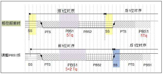

重新同步的方式分为超前和滞后两种情况,以总线跳变沿与 SS 段的相对位置进行区分。第一种相位超前的情况如下图所示,相位超前时的重新同步,节点从总线的边沿跳变中,检测到它内部的时序比总线的时序相对超前2Tq,这时控制器在下一个位时序中的PBS1段增加2Tq的时间长度,使得节点与总线时序重新同步。
相位超前时的重新同步
输入图片说明

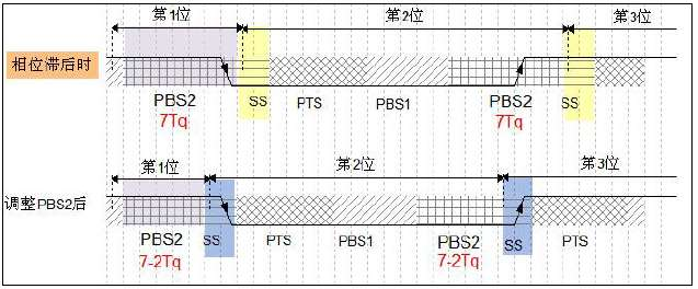

第二种相位滞后的情况如下图所示,相位滞后时的重新同步,节点从总线的边沿跳变中,检测到它的时序比总线的时序相对滞后2Tq,这时控制器在前一个位时序中的 PBS2 段减少 2Tq 的时间长 度,获得同步。
相位滞后时的重新同步
输入图片说明
在重新同步的时候,PBS1 和 PBS2 中增加或减少的这段时间长度被定义为“重新同步补偿宽度SJW (reSynchronization Jump Width)”。一般来说 CAN 控制器会限定 SJW 的最大值,如限定了 最大 SJW=3Tq 时,单次同步调整的时候不能增加或减少超过 3Tq 的时间长度,若有需要,控制器会通过多次小幅度调整来实现同步。当控制器设置的 SJW 极限值较大时,可以吸收的误差加大,但通讯的速度会下降。

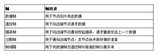

为了更有效地控制通讯,CAN 一共规定了 5 种类型的帧,它们的类型及用途说明如下表帧的种类及其用途所示。
输入图片说明

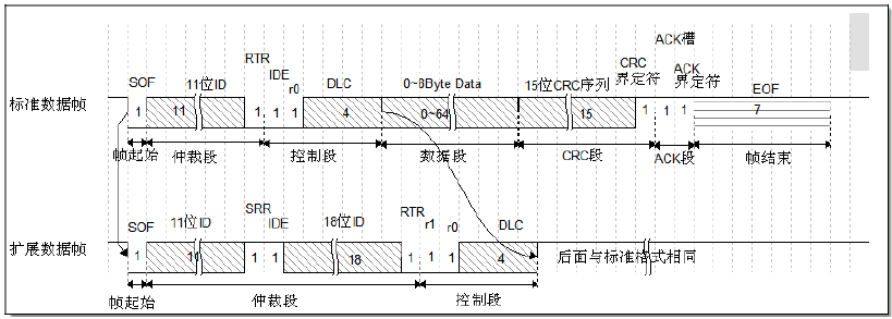

数据帧的结构
数据帧是在 CAN 通讯中最主要、最复杂的报文,我们来了解它的结构,如下图数据帧的结构所示。
输入图片说明
数据帧以一个显性位(逻辑 0)开始,以 7 个连续的隐性位(逻辑 1)结束,在它们之间,分别有仲裁段、控制段、数据段、CRC 段和 ACK 段。
帧起始
SOF 段(Start Of Frame),译为帧起始,帧起始信号只有一个数据位,是一个显性电平,它用于通知各个节点将有数据传输,其它节点通过帧起始信号的电平跳变沿来进行硬同步。

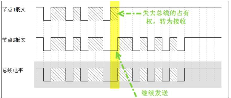

仲裁段
当同时有两个报文被发送时,总线会根据仲裁段的内容决定哪个数据包能被传输,这也是它名称的由来。
仲裁段的内容主要为本数据帧的 ID 信息(标识符),数据帧具有标准格式和扩展格式两种,区别就在于 ID 信息的长度,标准格式的 ID 为 11 位,扩展格式的 ID 为 29 位,它在标准 ID 的基础上多 出 18 位。在 CAN 协议中,ID 起着重要的作用,它决定着数据帧发送的优先级,也决定着其它节点是否会接收这个数据帧。CAN 协议不对挂载在它之上的节点分配优先级和地址,对总线的占有权是由信息的重要性决定的,即对于重要的信息,我们会给它打包上一个优先级高的 ID,使它能够及时地发送出去。也正因为它这样的优先级分配原则,使得 CAN 的扩展性大大加强,在总线上增加或减少节点并不影响其它设备。
报文的优先级,是通过对 ID 的仲裁来确定的。根据前面对物理层的分析我们知道如果总线上同时出现显性电平和隐性电平,总线的状态会被置为显性电平,CAN 正是利用这个特性进行仲裁。
若两个节点同时竞争CAN总线的占有权,当它们发送报文时,若首先出现隐性电平,则会失去对总线的占有权,进入接收状态。如下图过程所示,在开始阶段,两个设备发送的电平一样,所以它们一直继续发送数据。到了图中箭头所指的时序处,节点单元1发送的为隐性电平,而此时节点单元2发送的为显性电平,由于总线的“线与”特性使它表达出显示电平,因此单元2竞争总线成功,这个报文得以被继续发送出去。
输入图片说明
仲裁段 ID 的优先级也影响着接收设备对报文的反应。因为在 CAN 总线上数据是以广播的形式发送的,所有连接在 CAN 总线的节点都会收到所有其它节点发出的有效数据,因而我们的 CAN 控制器大多具有根据 ID 过滤报文的功能,它可以控制自己只接收某些 ID 的报文。
回看数据帧的结构图中的数据帧格式,可看到仲裁段除了报文 ID 外,还有 RTR、IDE 和SRR 位。
(1) RTR 位(Remote Transmission Request Bit),译作远程传输请求位,它是用于区分数据帧和遥控帧的,当它为显性电平时表示数据帧,隐性电平时表示遥控帧。
(2) IDE 位(Identifier Extension Bit),译作标识符扩展位,它是用于区分标准格式与扩展格式,当它为显性电平时表示标准格式,隐性电平时表示扩展格式。
(3) SRR 位(Substitute Remote Request Bit),只存在于扩展格式,它用于替代标准格式中的 RTR位。由于扩展帧中的 SRR 位为隐性位,RTR 在数据帧为显性位,所以在两个 ID 相同的标准格式 报文与扩展格式报文中,标准格式的优先级较高。
控制段
在控制段中的 r1 和 r0 为保留位,默认设置为显性位。它最主要的是 DLC 段(Data Length Code),译为数据长度码,它由 4 个数据位组成,用于表示本报文中的数据段含有多少个字节,DLC 段表 示的数字为 0~8。
数据段
数据段为数据帧的核心内容,它是节点要发送的原始信息,由 0~8 个字节组成,MSB 先行。
CRC 段
为了保证报文的正确传输,CAN 的报文包含了一段 15 位的 CRC 校验码,一旦接收节点算出的CRC 码跟接收到的 CRC 码不同,则它会向发送节点反馈出错信息,利用错误帧请求它重新发送。CRC 部分的计算一般由 CAN 控制器硬件完成,出错时的处理则由软件控制最大重发数。
在 CRC 校验码之后,有一个 CRC 界定符,它为隐性位,主要作用是把 CRC 校验码与后面的 ACK 段间隔起来。
ACK 段
ACK 段包括一个 ACK 槽位,和 ACK 界定符位。类似 I2C 总线,在 ACK 槽位中,发送节点发送的是隐性位,而接收节点则在这一位中发送显性位以示应答。在 ACK 槽和帧结束之间由 ACK 界定符间隔开。
帧结束
EOF 段(End Of Frame),译为帧结束,帧结束段由发送节点发送的 7 个隐性位表示结束。

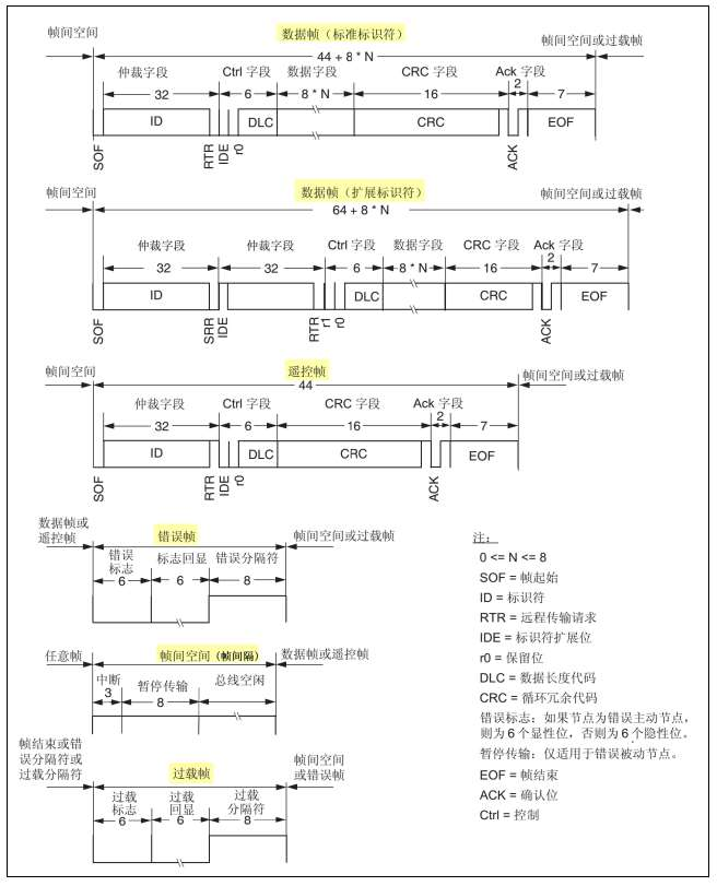

其它报文的结构
关于其它的 CAN 报文结构,不再展开讲解,其主要内容见下图 各种 CAN 报文的结构。
输入图片说明

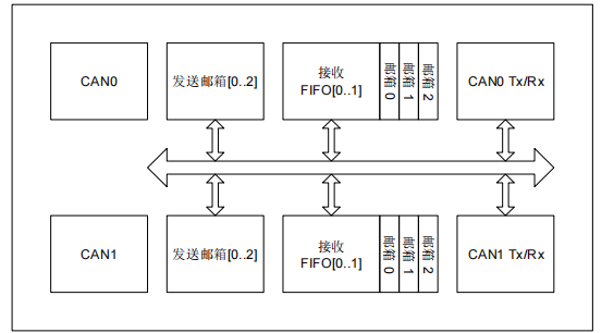

CAN 结构框图介绍
CAN 模块结构框图
输入图片说明
GD32E103一共有两个CAN控制器,分别为CAN0和CAN1。每个CAN控制器有3个发送邮箱,2个深度为3的接收FIFO。

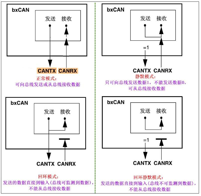

(1) 测试模式
为方便调试,GD32的CAN提供了测试模式,配置位时序寄存器CAN_BT的SCMOD及LCMOD位可以控制使用正常模式、静默模式、回环模式及静默回环模式,见下图四种通讯模式
输入图片说明
各个通讯模式介绍如下:
正常模式
正常模式下就是一个正常的CAN节点,可以向总线发送数据和接收数据。
静默模式
静默模式下,它自己的输出端的逻辑0数据会直接传输到它自己的输入端,逻辑1可以被发送到总线,所以它不能向总线发送显性位(逻辑0),只能发送隐性位(逻辑1)。输入端可以从总线接收内容。 由于它只可发送的隐性位不会强制影响总线的状态,所以把它称为静默模式。这种模式一般用于监测,它可以用于分析总线上的流量,但又不会因为发送显性位而影响总线。
回环模式
回环模式下,它自己的输出端的所有内容都直接传输到自己的输入端,输出端的内容同时也会被传输到总线上,即也可使用总线监测它的发送内容。输入端只接收自己发送端的内容,不接收来自总线上的内容。使用回环模式可以进行自检。
回环静默模式
回环静默模式是以上两种模式的结合,自己的输出端的所有内容都直接传输到自己的输入端,并且不会向总线发送显性位影响总线,不能通过总线监测它的发送内容。输入端只接收自己发送端的内容,不接收来自总线上的内容。这种方式可以在“热自检”时使用,即自我检查的时候,不会干扰总线。
以上说的各个模式,是不需要修改硬件接线的,如当输出直连输入时,它是在GD32芯片内部连接的,传输路径不经过STM32的CAN_Tx/Rx引脚,更不经过外部连接的CAN收发器,只有输出数据 到总线或从总线接收的情况下才会经过CAN_Tx/Rx引脚和收发器。

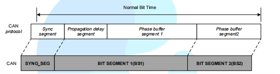

(2)位时序及波特率
GD32外设定义的位时序与我们前面解释的CAN标准时序有一点区别,见下图GD32中的位时序。
输入图片说明
GD32的CAN外设位时序中只包含3段,分别是同步段SYNC_SEG、位段BS1及位段BS2,采样点位于BS1及BS2段的交界处。其中SYNC_SEG段固定长度为1Tq,而BS1及BS2段可以在位时序寄存器CAN_BT设置它们的时间长度,它们可以在重新同步期间增长或缩短,该长度DSJW也可在位时序寄存器中配置。
理解GD32的CAN外设的位时序时,可以把它的BS1段理解为是由前面介绍的CAN标准协议中PTS段与PBS1段合在一起的,而BS2段就相当于PBS2段。
了解位时序后,我们就可以配置波特率了。通过配置位时序寄存器CAN_BT的BS1[6:0]及BS2[4:0]寄存器位设定BS1及BS2段的长度后,我们就可以确定每个CAN数据位的时间:
BS1段时间: TS1=Tq x (BS1[6:0] + 1)
BS2段时间: TS2= Tq x (BS2[4:0] + 1)
一个数据位的时间: T1bit =1Tq+TS1+TS2 =1+ (BS1[6:0] + 1)+ (BS2[4:0] + 1)= N Tq
其中单个时间片的长度Tq与CAN外设的所挂载的时钟总线及分频器配置有关。
CAN0和CAN1外设都是挂载在APB1总线上的,而位时序寄存器CAN_BT中的BAUDPSC[9:0]位可以设置CAN外设时钟的分频值 ,所以:
Tq = (BAUDPSC[9:0]) x TPCLK
其中的PCLK指APB1时钟,默认值为60MHz。
最终可以计算出CAN通讯的波特率:
BaudRate = 1/N Tq
