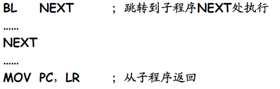

5.相对寻址
与基址变址寻址方式相类似,相对寻址PC指针的当前值为基地址,指令中的地址标号作为偏移量,将两者相加之后得到操作数的有效地址。以下程序段完成子程序的调用和返回,跳转指令BL采用了相对寻址方式:
