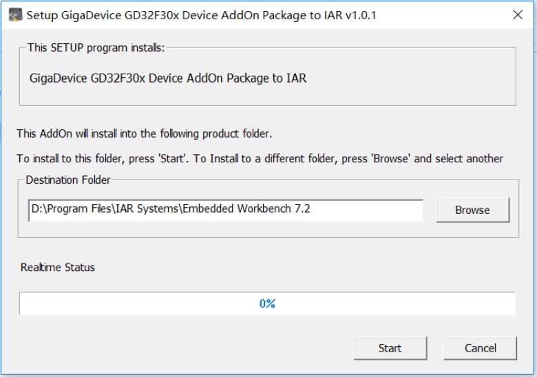

2.1.1 从官网上下载相应的GD32系列插件。
下面以GD32F30x系列为例,下载插件IAR_GD32F30x_ADDON.1.0.0.exe:

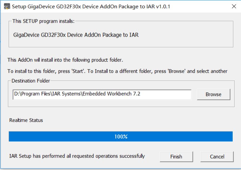

2.1.2 运行IAR_GD32F30x_ADDON.1.0.0.exe,单击start开始安装插件。
wKgZoma0db-AfLlXAADHh59HSKc971.png?imageView2/2/w/550
2.1.3 安装成功后单击Finish,结束插件安装。
wKgZoma0dc-Af35-AADd3fYqd_4173.png?imageView2/2/w/550

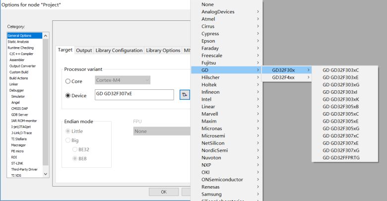

在上一小节中我们已经添加了GD32F30x系列的插件,这一小节我们介绍应如何使用它。 使用 IAR 编译 GD 的型号,有两个办法,一种是使用现有的工程进行修改,还有就是重新建立工程,这里就不细说具体工程应该如何建立,GD 的工程建立和别的平台都一致,建立工程时选择GD的相应型号。

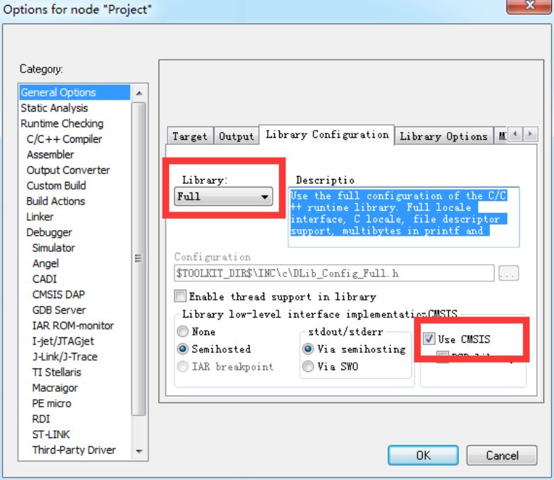

6.1以后的IAR不需要添加CMSIS文件(core_cm4.c和core_cm4.h),但是需要勾选General Options->Library Configuration的Use CMSIS,如果软件代码有使用到printf函数,还需要修改Library为FULL。

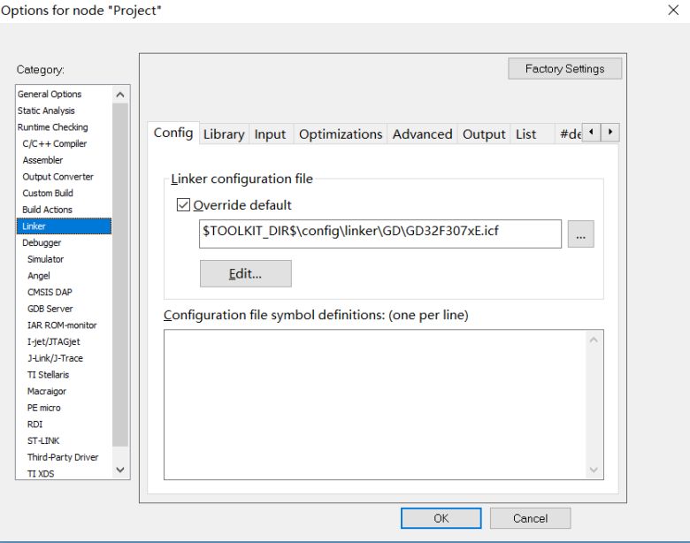

芯片的Link文件建立工程时会默认根据型号选定,但是编译前还是要有检查的习惯,检查一下ICF文件是否有配置,是否正确。

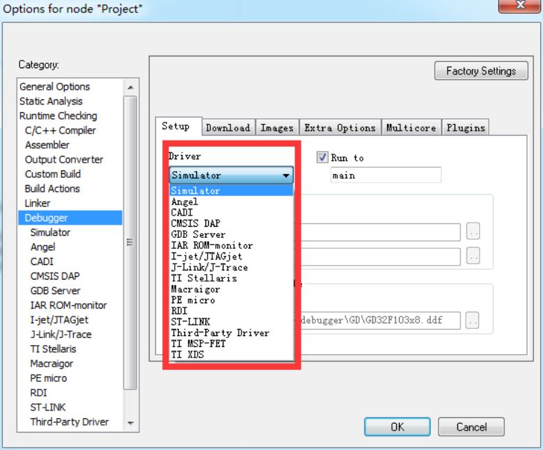

配置Debugger->Setup选项,新建立的工程默认是Simulator模拟,如果需要调试那么需要根据实际情况来选择:
1.使用GD-Link选择CMSIS DAP(兼容性不好,不建议在IAR下使用);
2.使用J-Link选择J-Link/J-Trace;
3.使用ULink2选择CMSIS DAP。

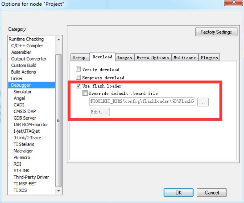

配置Debugger->Download选项,新建的工程有可能没有配置download选项,如果我们需要调试代码那么务必要勾选User flash loader选项,且保证board file准确,否则程序无法正常下载至芯片内部。
