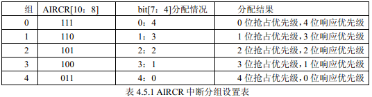

     简单介绍一下STM32的中断分组:STM32将中断分为5个组,组0~4。该分组的设置是由SCB->AIRCR寄存器的bit10~8来定义的。
     通过这个表,我们就可以清楚的看到组0~4对应的配置关系,例如组设置为3,那么此时所有的60个中断,每个中断的中断优先寄存器的高四位中的最高3位是抢占优先级,低1位是响应优先级。每个中断,你可以设置抢占优先级为0~7,响应优先级为1或0。抢占优先级的级别高于响应优先级。而数值越小所代表的优先级就越高。

    NVIC只可以配置16种 中断向量的优先级,也就是说,抢占优先级和响应优先级的数量由一个4位的数字来决定,把这个4位数字的位数 分配成抢占优先级部分和响应优先级部分。有5组分配方式。
    要配置这些优先级组,可以采用库函数NVIC_PriorityGroupConfig(),可输入的参数为NVIC_PriorityGroup_0   ~  NVIC_PriorityGroup_4,分别为以上介绍的5种分配组。
