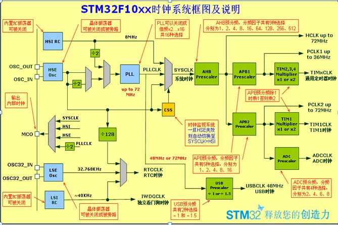

STM32(CORETEX-M3)有5中时钟源:HSI、HSE、LSI、LSE、PLL
(1)HSI是高速内部时钟,又叫RC振荡器,晶振频率为8MHZ,精确度不高。
(2)HSE是高速外部时钟,可接石英、陶瓷谐振器;也可接如外部时钟信号,范围为4-16MHZ。
(3)LSI是低速内部时钟,RC振荡器,频率为40KHZ,提供低功耗时钟。
(4)LSE是低速外部时钟,外接频率为32.768KHZ石英晶体。
PLL为锁相环倍频输出,其时钟输入源可为HSI、HSE、HSE/2。倍频可选择2~16倍,最大不超过76MHZ。
sysclk的时钟来源:HSI、HSE、PLL
实时时钟
stm32的实时时钟是一个独立的定时器,这个定时器可以连续的计数,在相应软件的配合下能够,提供时钟日历的功能,RTC模块和时钟配置系统都属于后备区,即在睡眠和复位后仍然正常工作,系统复位后,后备区会得到写保护,防止意外访问。
什么是systick定时器?
systick定时器是系统滴答定时器,一个24位的倒计时计数器,选择内部时钟作为时钟源时,频率为HCLK/8,选择外部时钟作为时钟源时,频率为HCLK,当计数到0时,重新从reload寄存器中读出数据放入计时器中作为初值,只要不把滴答计时器控制寄存器、状态寄存器中的使能位清0,滴答计时器将永不停止,即使在睡眠状态也不停止。
systick定时器被捆绑在NVIC上,用于产生SYSTICK异常。
systick的作用产生操作系统
产生操作系统的时钟节拍
操作系统需要一个滴答中断作为系统运行的时基,以前多采用一个硬件定时器,以产生一个中期性的中断维持系统正常“心跳”。操作系统会根据“心跳”将时间分为很多的时间片段,每个任务只能占有其中一个时间片,之后系统运行别的任务,这样可以防止一个任务一直占有系统;操作系统也可以将每个系统周期中的一段时间分给一个特定的任务。另外操作系统所提供的定时功能也都与滴答定时器有关。

  本篇将记录 stm32的时钟系统。   1、STM32时钟介绍   下面这幅图时stm32的时钟系统框图   1)蓝底框表示 时钟源,即:   ①HSI是高速内部时钟,RC振荡器,频率为8MHz。   ②HSE是高速外部时钟,可接石英/陶瓷谐振器,或者接外部时钟源,频率范围为4MHz~16MHz。   ③LSI是低速内部时钟,RC振荡器,频率为40kHz。(WDG看门狗 使用该时钟源)   ④LSE是低速外部时钟,接频率为32.768kHz的石英晶体。(RTC实时时钟 使用该时钟源)   ⑤PLL为锁相环倍频输出,其时钟输入源可选择为HSI/2、HSE或者HSE/2。倍频可选择为2~16倍,但是其输出频率最大不得超过72M
[单片机]

一、背景 最近做个项目,需要使用STM32,还是以前一样的观点,时钟就是MCU心脏,供血即时钟频率输出,想要弄明白一个MCU,时钟是一个非常好的切入点。言归正传,网上已经有太多大神详述过STM32的详细配置方法了,在此就简单介绍下STM32时钟系统,以及如何配置做个简单记录,方便以后的快速开发。 二、正文 废话不多说,上一张STM32F10xx的时钟树图: 由图可知,STM32F10XX有两级时钟 第一级时钟 * 高速内部时钟(HSI) * 锁相环时钟(PLLCLK) * 高速外部时钟(HSE) 第二级时钟 * 低速内部时钟(LSI) * 低速外部时钟(LSE) 又由图可知, * HSE由外部晶振从“OSC_OUT”,“
[单片机]

1. STM32的时钟源主要有: 内部时钟 外部时钟 锁相环倍频输出时钟 1.1 详细介绍 HSI(内部高速时钟) 它是RC振荡器,频率可以达到8MHZ,可作为系统时钟和PLL锁相环的输入。 HSE(外部高速时钟) 接入晶振范围是4-16MHZ,可作为系统时钟和PLL锁相环的输入,还可以经过128分频之后输入给RTC。 LSI(内部低速时钟) 它是RC振荡器,频率大概为40KHZ,供给独立看门狗或者RTC,并且独立看门口只能依靠LSI作为时钟源。 LSE(外部低速时钟) 通常外接32.768MHZ晶振提供给RTC。 PLL(锁相
[单片机]

时钟对于单片机来说是非常重要的,它为单片机工作提供一个稳定的机器周期从而使系统能够正常运行。时钟系统犹如人的心脏,一旦有问题整个系统就崩溃。我们知道STM32属于高级单片机,其内部有很多的外设,但不是所有外设都使用同一时钟频率工作,比如内部看门狗和RTC,它只需30KHz的时钟频率即可工作,所以内部时钟源就有多种选择。在前面章节的介绍中,我们知道STM32系统复位后首先进入SystemInit函数进行时钟的设置,将STM32F1系统时钟设置为72MHz,然后进入主函数。那么这个系统时钟大小如何得来,其他外设的时钟又如何划分,可以通过一张时钟树图找到答案,只要理解好时钟树,STM32一切时钟的来龙去脉就会非常清楚。下面就来了解下时钟
[单片机]
