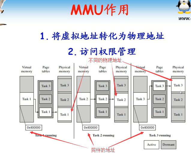

1、Memory Management Unit(存储器管理单元)
单片机与ARM在硬件体系上的一些区别:其中就有MMU的区别。

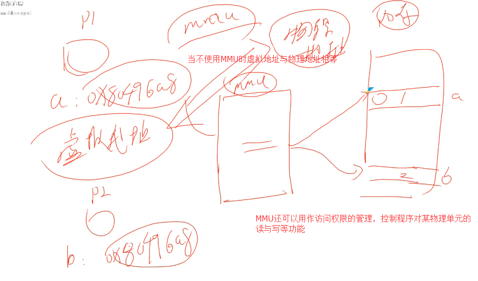

虚拟地址的使用

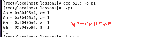

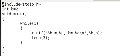

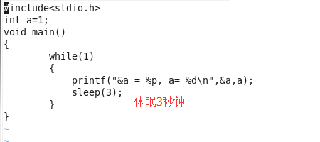

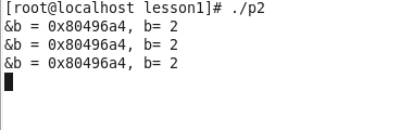

把p1.c复制成P2.c,把变量a改成b,再进行编译看看情况如何
可以看出两个程序在同样地址读出不同的值,在这里就用到了MMU。
在这里程序当中的地址都是虚拟地址;
