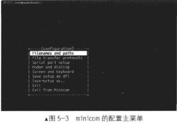

# minicom -s    配置minicom

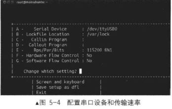

进入“Serial Port setup”菜单项,按照图5-4所示内容进行配置
#minicom    测试minicom ,若收到“Welcome to minicom 2.5”的字样说明安装和配置成功了

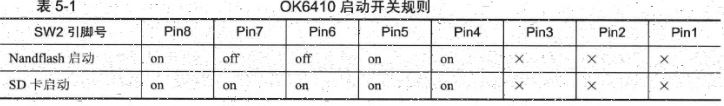

第三步:烧写android前的准备工作。首先将android_fs.tar、mmc.bin和zImage文件复制到SD卡上,然后按照表所示设置开发板上的启动开关
第四步:开始从SD卡烧写android。 将SD卡插入OK6410开发板的插槽,并设置成SD卡启动,打开开发板,首先会向开发板内存写入一些用于启动android的数据,相当于将boot.bin刷到手机上,出现#提示符,输入.yjsx ,出现“great!!! all jobs is over”信息说明成功安装android
