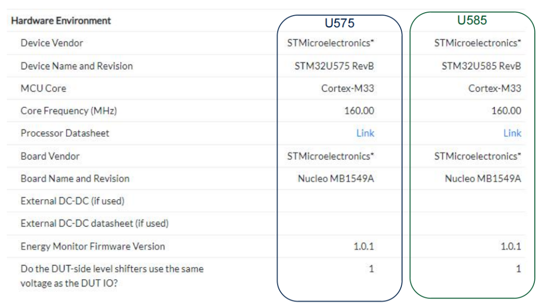

可以看到 ST发布的使用 EEMBC SecureMarkTLS测试套件的测试报告。
选择STM32U575 RevB Core MHz:160 和STM32U585 RevB Core MHz:160 (我们选择的是最大主频 160MHz),可以看到测试的硬件环境如下图所示:
wKgZomUD5hSAOdI_AAS5kXrT3Q8011.png?imageView2/2/w/1000

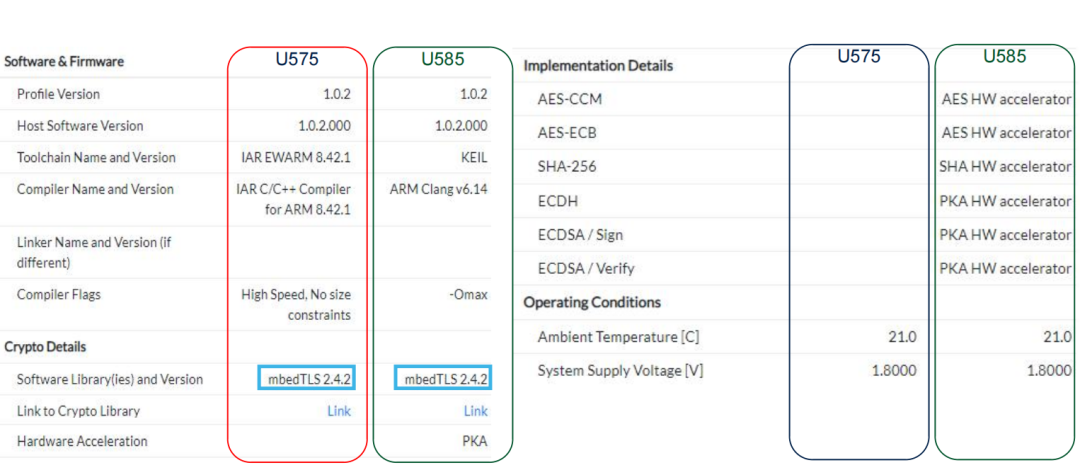

测试的软件和Crypto信息如下:
wKgaomUD5heAWkzAAAQN84jcFCk836.png?imageView2/2/w/1000
请注意蓝框中标出测试的算法库和版本:Software Library(ies) and Version: mbedTLS 2.4.2。
mbedTLS 现已被arm公司收购并由arm技术团队进行维护更新,是对TLS和SSL协议实现的算法库。mbedTLS的目标是:易于理解,使用,集成和扩展。它主要是面向小型嵌入式设备,代码紧凑,而且执行效率高,可以说是行业内最小巧的SSL加密算法库。并且mbedTLS是完全OpenSource的,支持Apache 2.0 license 或者GPL 2.0 license双重许可,可以自由应用于商业项目中。
在 U575 上,我们直接运行的是开源的mbedTLS 2.4.2,算法部分是开源的mbedTLS 2.4.2里面实现的软件算法; 在U585上,同样运行的是开源的mbedTLS 2.4.2,但算法部分使用U585自带的硬件加解密引擎。

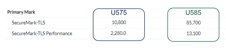

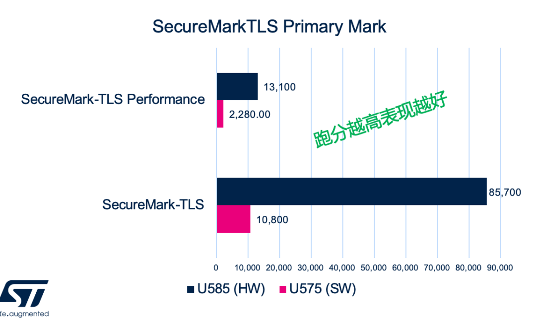

在下图的测试结果中,SecureMark-TLS 是对整体功耗的跑分总评,SecureMark-TLS Performance 是对整体性能的跑分总评。后面我们又分别列出了不同算法的性能和功耗的分数。
Benchmark跑分总评
wKgZomUD5hiAR9jrAACCtmNAlyI029.png?imageView2/2/w/1000
wKgaomUD5hmADp62AAHX7QWtrCk253.png?imageView2/2/w/1000
说明:
测试中硬件加速的部分采用mbedtls ALT function方式,由于数据存储方式,API等原因,并未使U585 HW crypto性能得到最大化利用;
实际应用程序如果直接调用Driver,则可有更高的性能和能耗表现。
Mbedtls软件作为运行的代码进行benchmark,对比U575纯软件和U585带硬件加速的性能和能耗。

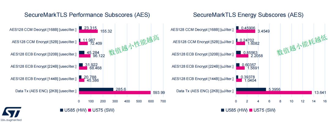

Benchmark子项:AES 性能 + 能耗
wKgZomUD5h2AHrBVAAJ_Lq1HhZQ850.png?imageView2/2/w/1000

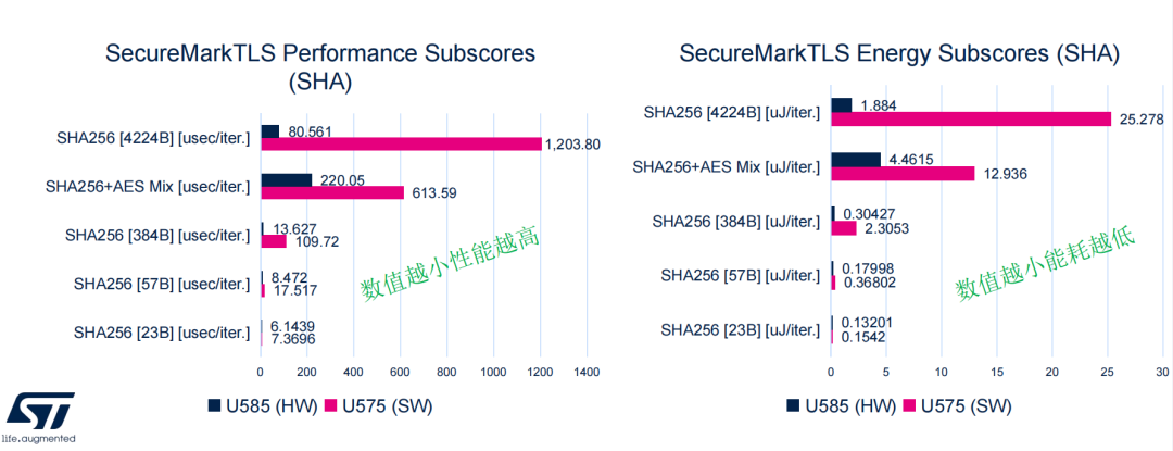

Benchmark子项:SHA 性能 + 能耗
wKgaomUD5h6AAK6SAAJMFVbPV8k881.png?imageView2/2/w/1000

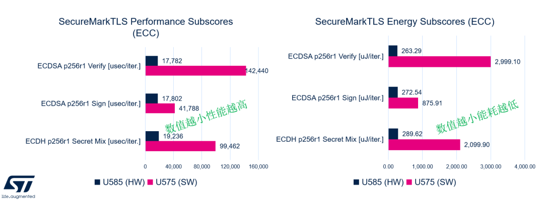

Benchmark子项:ECC 性能 + 能耗
wKgZomUD5iCAel7NAAG77XVm_3A451.png?imageView2/2/w/1000

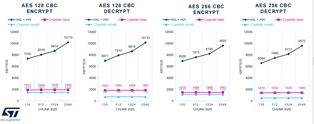

✦ 性能对比
AES CBC 数据流加解密:每秒数据处理能力 (以8KB数据做测试, 每次处理大小分别为128, 512, 1024, 2048字节的结果)
wKgZomUD5iGADzMlAAI0RZoC3_M527.png?imageView2/2/w/1000

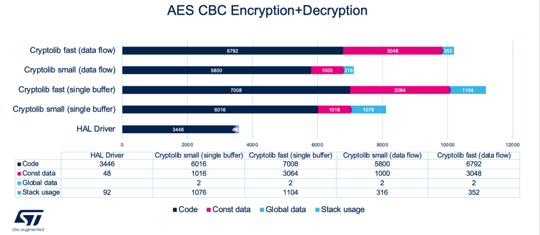

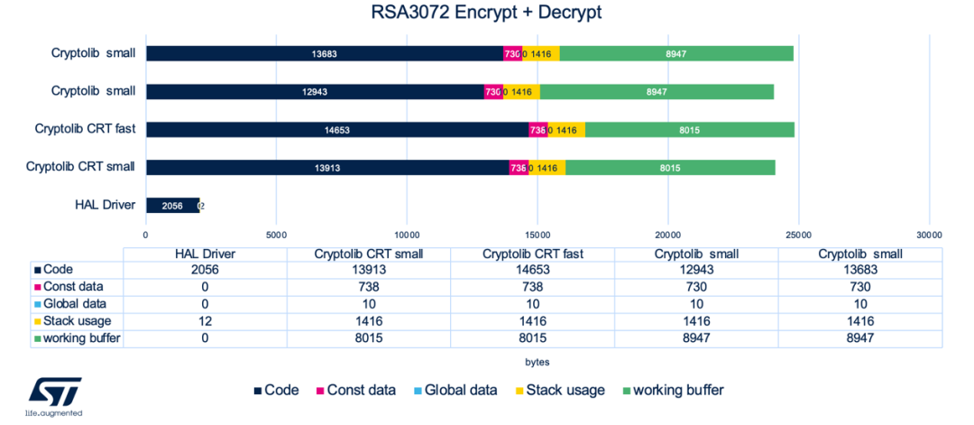

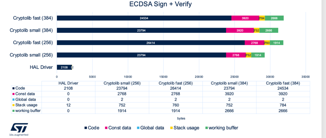

✦ 存储空间占用情况
存储空间的占用和选择的编译器、编译器版本、编译选项和配置等很多因素有关,下面的数据仅供参考。
Memory Footprint HAL + HW vs. Cryptolib SW
wKgaomUD5iqASXj2AAIB8W3ntSI470.png?imageView2/2/w/1000
wKgZomUD5i2APv4oAAHX66tsGng160.png?imageView2/2/w/1000
wKgaomUD5i-AbUFZAAHsZJCnJI8139.png?imageView2/2/w/1000
