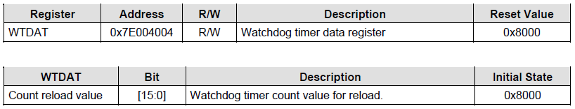

   (4) WTCNT就是递减计数器,WTDAT为其提供初值。在WatchDog启动后,WTCNT就不能用WTDAT重新加载了,所以在启动WatchDog前应先将WTDAT设置好;

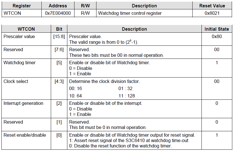

   (5) 可以用WTCON[2]控制是否产生中断,用WTCON[0]控制是否产生复位信号
   (6) 当WTCNT递减到0后,会重新用WTDAT加载初始值。

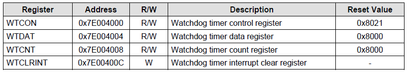

  (1) WTCNT是R/W的,喂狗的操作就是写一个新值到这个寄存器。
  (2) WTCON[5]默认为1, 即默认启用看门狗;WTCON[0]的默认值是1,即默认启用复位;WTCON[2]默认为0,即默认关闭中断。

                      Prescale value = 0x80 = 128
                      Division factor = 16
                      PCLK = 12 MHz
                      WTCNT = WTDAT = 0x8000 = 32768
       所以  t_reset = 1 / (12000000 / (128+1) / 16) * 32768 = 5.6 s, 即开发板默认启动5.6秒后会自动复位。
4. Implementation
/* Disable Watchdog */ldr   r0, =0x7e000000          @0x7e004000
orr   r0, r0, #0x4000mov   r1, #0
str   r1, [r0]
