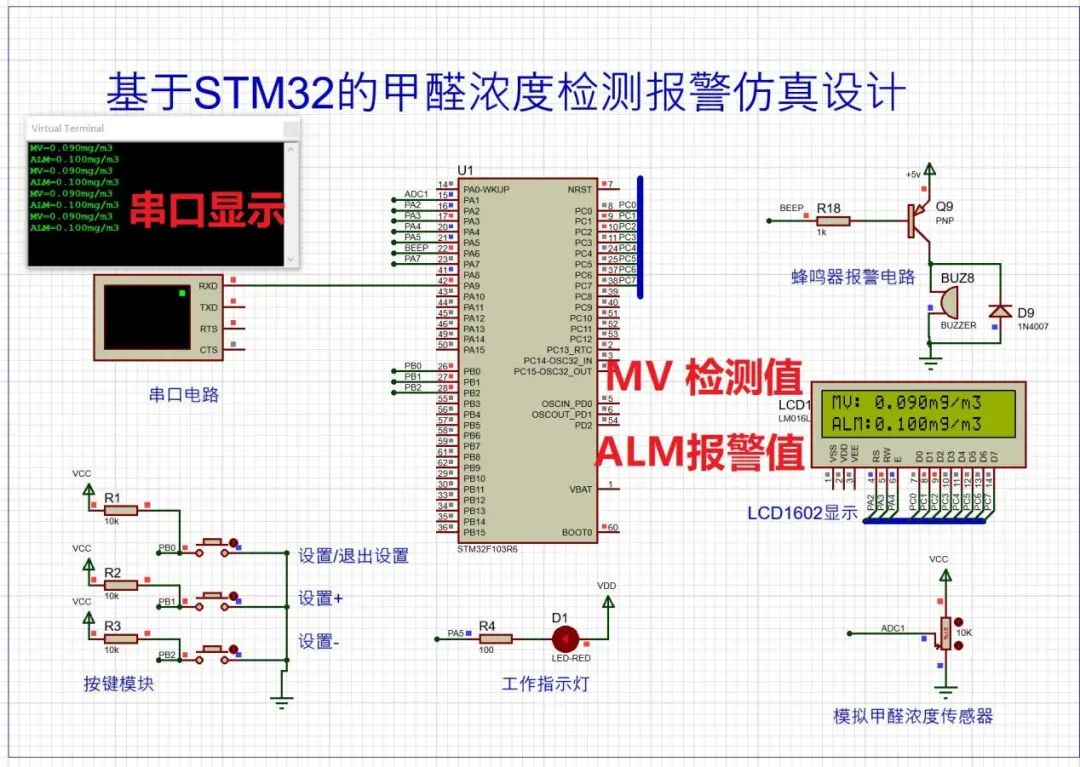

本实验利用STM32单片机的ADC、GPIO、定时器等资源,将软、硬件有机地结合起来,使得系统能够正确地进识别输入模拟甲醛传感器的AD值,LCD1602能够正确地显示,蜂鸣器根据气体浓度报警值工作。需注意的是,proteus是没有MQ-3等甲醛浓度传感器的,本设计使用滑动变阻器模拟甲醛浓度变化,不能直接用于实物设计,有需要的需跟据实物调试。
本测试如下所示:
仿真运行情况:

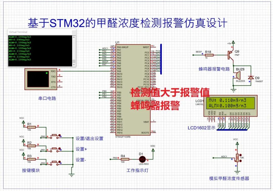

开始仿真后LCD1602实时显示检测到的甲醛浓度,可以通过滑动变阻器改变测量值。可通过按键设置报警值浓度,按下设置键进入设置模式,通过设置+调高报警值,通过设置-调低报警值。蜂鸣器报警电路在甲醛浓度高于报警值时启动,有嘟嘟报警声,低于不启动。
下图检测到气体浓度是0.090mg/m3,低于报警值0.100mg/m3,蜂鸣器电路不工作。

下图检测到甲醛浓度是0.110mg/m3,大于等于报警值,三极管导通,蜂鸣器报警

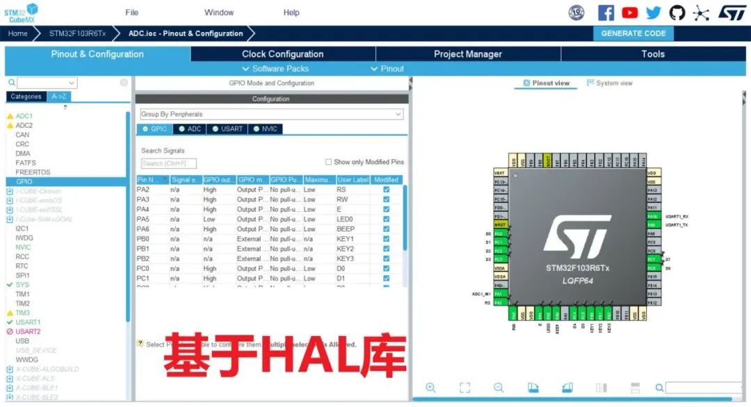

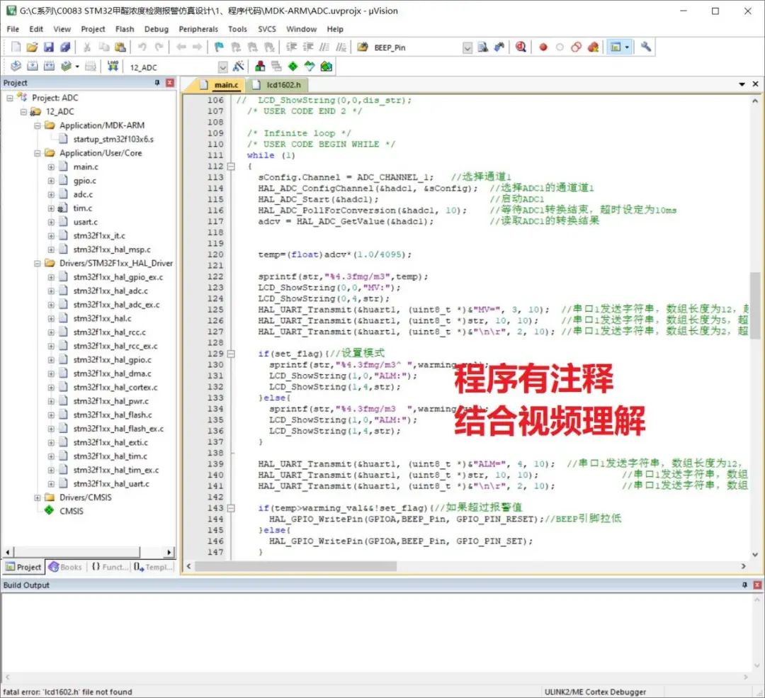

程序是用keil5 mdk版本打开的,如果打开有问题,核实下keil的版本。程序是HAL库版本编写的,有注释可以结合讲解视频理解。
7cee5c16-53ca-11ee-a25d-92fbcf53809c.jpg?imageView2/2/w/1000
7d0d1f48-53ca-11ee-a25d-92fbcf53809c.jpg?imageView2/2/w/1000
