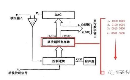

STM32中的ADC是逐次逼近型ADC(Successive Approximation ADC),是逐个产生比较电压Vref,并逐次与输入电压分别比较,以逐渐逼近的方式进行A/D转换的。而其中的用来产生Vref的电路就是DAC电路。因此一般DAC电路比较容易设计,而DAC在采样速度和精度的权衡上会比较复杂。
poYBAGRi9hGAMUr5AABO7IkYdN8426.png?imageView2/2/w/1000
SAR ADC的转换原理是把输入的模拟信号按规定的时间间隔采样(采样),并与一系列标准的数字信号相比较,数字信号逐次收敛,直至两种信号相等为止(量化完成),最后输出代表此信号的二进制数(编码)。
SAR ADC结构
结构上主要包括采样保持电路(S/H),比较器(COMPARATOR,COMP),SAR逻辑控制电路、时钟(CLOCK)和时序(TIMING)控制电路及DAC电路。

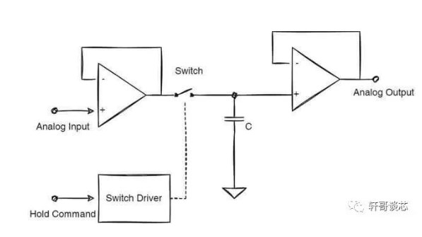

S/H电路
为了达到快速的采样,被采样的脉冲宽度一般是很短的,在下一个采样脉冲到来之前,要暂时保持所采得的样值脉冲幅度,以便进行后续转换。所以,在采样电路之后和比较电路之间要加保持电路。它的原理是通过一个开关连接一个电容,通过给电容进行充电来保持模拟信号的幅值信息。

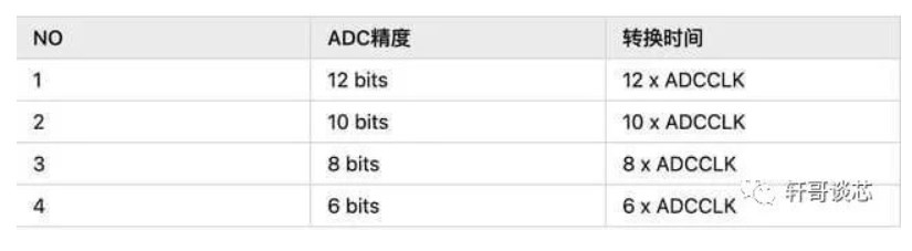

转换步骤
转换步骤数等于 ADC的分辨率,比如12bits ADC就有12个转换步骤,每个 ADC 时钟产生一个数据位。

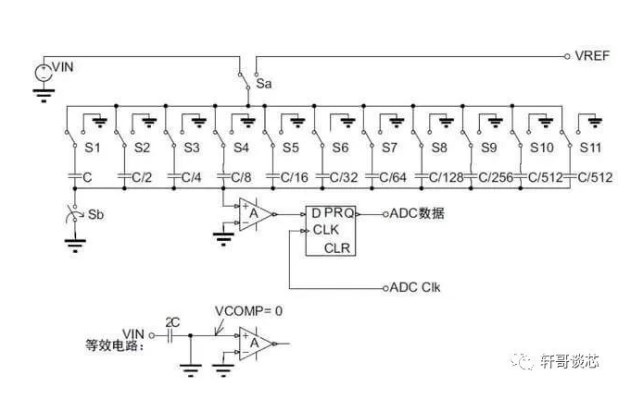

采样状态
该状态下,电容充电至电压VIN。Sa切换至VIN,采样期间Sb开关闭合。

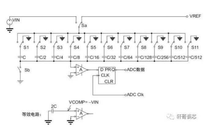

保持状态
该状态下,输入断开,电容保持输入电压。Sb开关打开,然后S1-S11切换至接地,且Sa切换至VREF。
