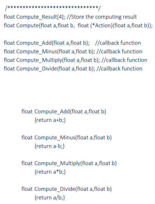

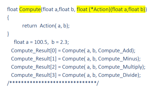

经常会有人基于类似下面的代码介绍回调函数:
wKgZomUCzxeAeJQJAAE3ih5ygAI645.png?imageView2/2/w/1000
wKgZomUCzxeAcQ0qAACzLxsXWNI996.png?imageView2/2/w/1000
在上面代码中,那四个有关加减乘除的函数可以看成回调函数,具体何时被调用,根据函数Compute(float a,float b,float(*Action)(float a,float b))里的函数指针的赋值情况来定,被赋予哪个回调函数的地址就调用哪个回调函数。当然,使用函数指针并不是回调函数的核心特征,因事件驱动而被调用才是其核心特征。

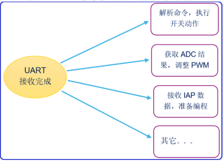

我们再切换到STM32的嵌入式开发中来,以UART接收完成事件为例。针对这一事件,不同的应用场景的应对处理往往也是五花八门、五彩缤纷。
wKgZomUCzxeAEWUJAACtWY4vIss183.png?imageView2/2/w/1000
图2 UART接收完成后可能后续动作
显然,特定的应用场景对应着特定的回调函数,一般来讲,没法简单地仅仅基于事件就拟定一段既能适用于各种场景而又富有针对性的代码。

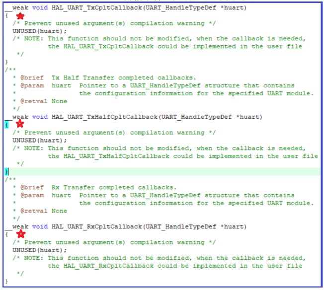

第一种是legacy方式,传统的回调方式,库以weak方式定义了各种空的回调函数,像下面这些。STM32库里都给我们准备好了。【下面是有关UART部分事件的弱回调函数体,内容为空】
wKgZomUCzxeADzDJAANeplyjz2o647.png?imageView2/2/w/1000
图3 UART传输事件相关弱回调函数定义

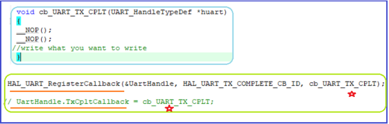

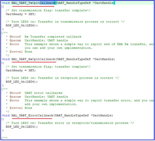

具体开发时,我们根据事件和应用场景基于类似上面的weak函数进行重写,重写时拿掉weak,库里预留的弱定义函数尽量不用动它。比方像下面这些都是最终的用户回调函数。
wKgZomUCzxiAT000AATeo_OfHWQ133.png?imageView2/2/w/1000
图4 UART传输事件相关的用户回调函数

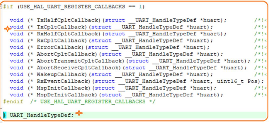

另外一种就是指针方式,或称注册方式。即函数库里事先基于各类事件定义好了各种回调函数指针,具体的回调函数由用户基于不同事件和应用需求撰写,然后将函数地址赋给函数指针,这个动作我们称之为回调函数进行注册,之后回调函数就可以通过函数指针而被适时调用。
比方下面是UART外设里定义的一些函数指针:【星号所指的是与UART传输完成事件有关的回调函数所用的指针】
wKgZomUCzxiAS8UPAAfoAb6dGr8950.png?imageView2/2/w/1000
图5 UART传输事件相关的回调函数指针
当我们将回调函数写好后,将函数地址赋给函数指针即可在相应事件发生时被调用。比方类似下面的操作代码。红星标所指代码就是在做回调函数的注册。
wKgZomUCzxiAABYkAADrvcGtRLk282.png?imageView2/2/w/1000
图6 UART传输完成事件用户回调函数及注册
给函数指针赋地址可以直接赋地址或通过调用库函数xxx_RegisterCallback完成【见上图星标代码】。
这种指针方式需要我们对C语言中的结构体、函数指针有相应的了解,库只是给我们提供了相应的函数指针,具体的用户回调函数由用户根据需要来编写,将其地址赋给相应的函数指针以供调用。

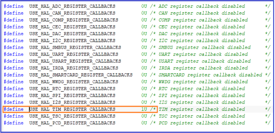

目前STM32库回调机制中,作为用户到底使用上面的哪种回调方式呢?在每个系列的固件库的配置头文件中有针对各个外设事件回调函数使用方式的选择,比方以STM32F4系列为例,这里有个stm32f4xx_hal_conf.h的头文件,我们可以看到基于各个外设事件回调函数使用方式选择的宏。
wKgZomUCzxiAGgUlAAUt6fbPy1Q732.png?imageView2/2/w/1000
图7 回调函数调用方式的选择配置
若我们不对该头文件的相应外设事件的回调函数调用方式的宏定义做调整,则默认传统回调方式,即legacy方式,非指针方式。若将相应的宏值改为1,则该外设事件相关回调函数采用指针注册方式。

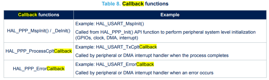

对于回调函数,可以由哪些事件触发呢?大致分三类,分别是外设初始化操作、外设处理完成【中断】事件、外设出错【中断】事件。我们关注最多是外设处理完成中断事件相关的回调函数。
wKgZomUCzxmAMpSLAAGwSBkNnWY201.png?imageView2/2/w/1000
图8 回调函数触发事件的分类

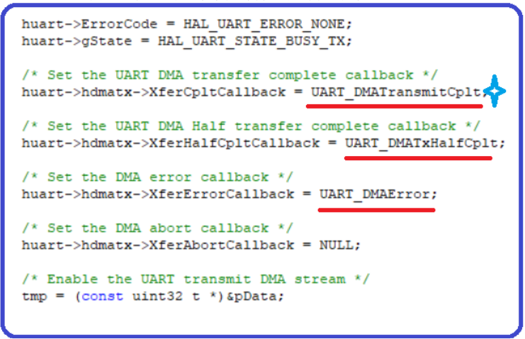

我们不妨具体看个实例。下面的回调函数采样的指针注册方式,我们看看UART的DMA传输完成中断里传输完成的回调函数的调用过程。
首先,在UART的DMA启动函数HAL_UART_Transmit_ DMA()里有这样一部分内容:
wKgZomUCzxmAenU3AALdRrAC7tY951.png?imageView2/2/w/1000
图9 外设启动运行代码中库回调函数的赋值

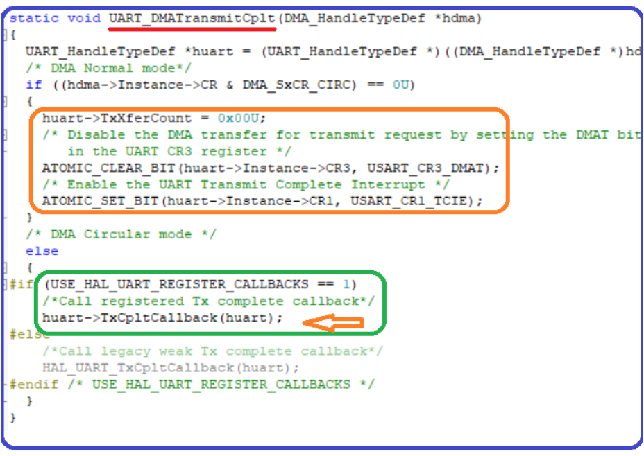

库里就DMA传输事件准备了几个回调函数【传输完成、半完成、出错】,即上图中红线标示出来的。其实这几个回调函数还不算完整的用户回调函数,是库定义的并会做一些在它看来用户必定需要完成的一些操作,它事先帮助完成,之后才调用最终的用户回调函数。我们以传输完成事件为例来看看,上图星号所标的函数。
wKgZomUCzxmAfylfAAQP-ZU9bwQ322.png?imageView2/2/w/1000
图10 库回调函数进一步调回用户回调函数
在这个库定义的UART_DMATransmitCplt()函数里,它对DMA的传输模式做了判断,如果是Normal模式,就将UART的传输数据长度设置为0,禁止DMA后续传输功能,使能UART传输完成中断的使能。然后才来调用用户回调函数【上图中箭头所指】。如果DMA工作在循环模式,代码进到UART_DMATransmitCplt()函数后就直接调用最终的用户回调函数。也就说这些库定义的回调函数在用户回调函数的基础上做了些必要操作,用户回调函数可以看成这类库回调函数的子集。
