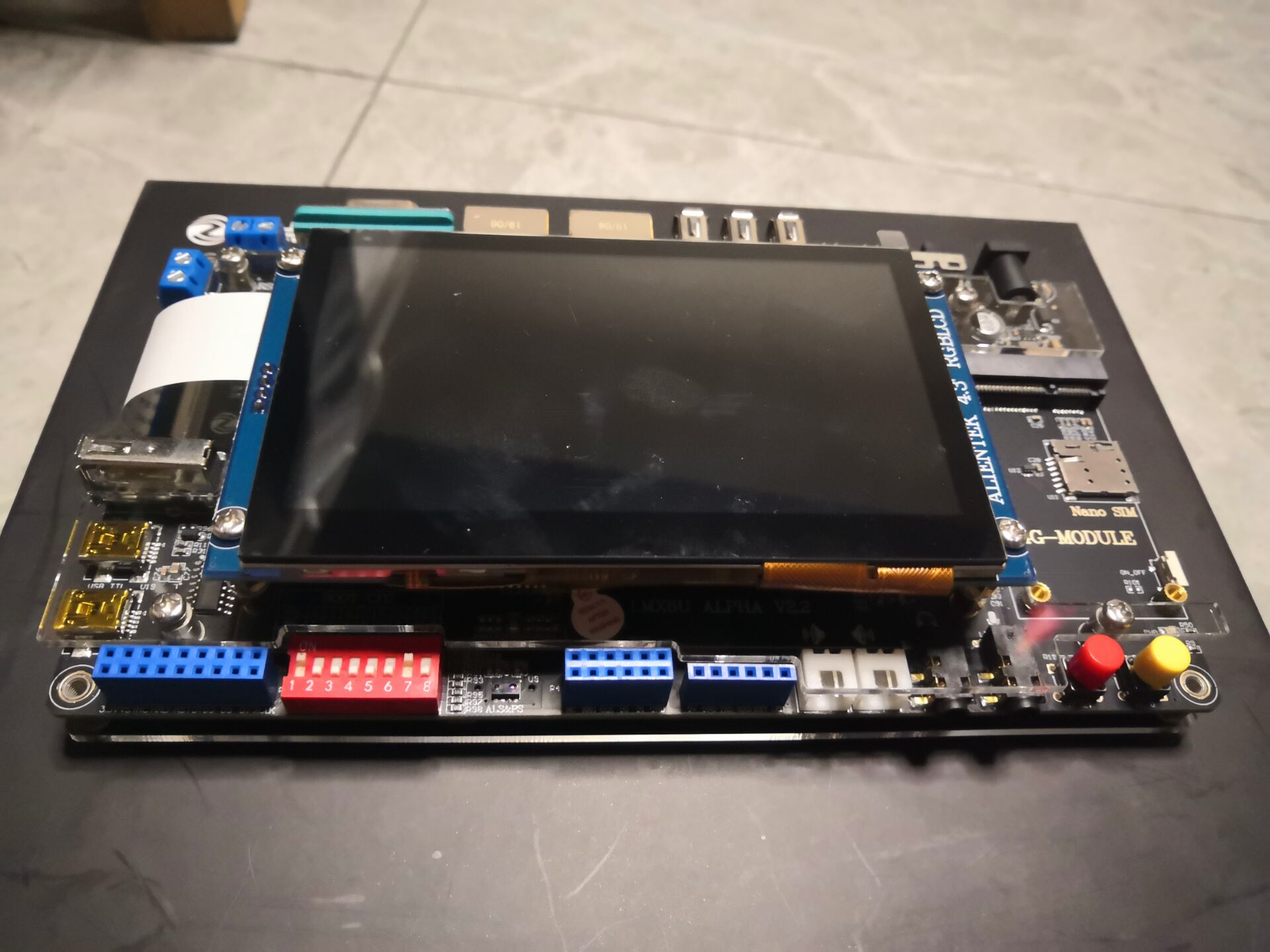

一、硬件平台:
正点原子I.MX6U阿尔法开发板
_533488159_IMG_20210803_235508_1628006109000_xg_0

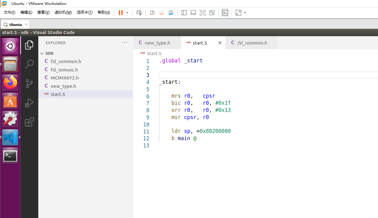

四、点灯程序编写
工程下面有了以上的文件之后,我们就可以进行调用开发了,先编写启动汇编文件,这里我直接使用上一节的启动代码和链接文件
20211028222840
下面编写 main 文件部分代码
