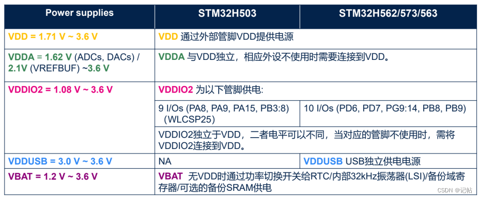

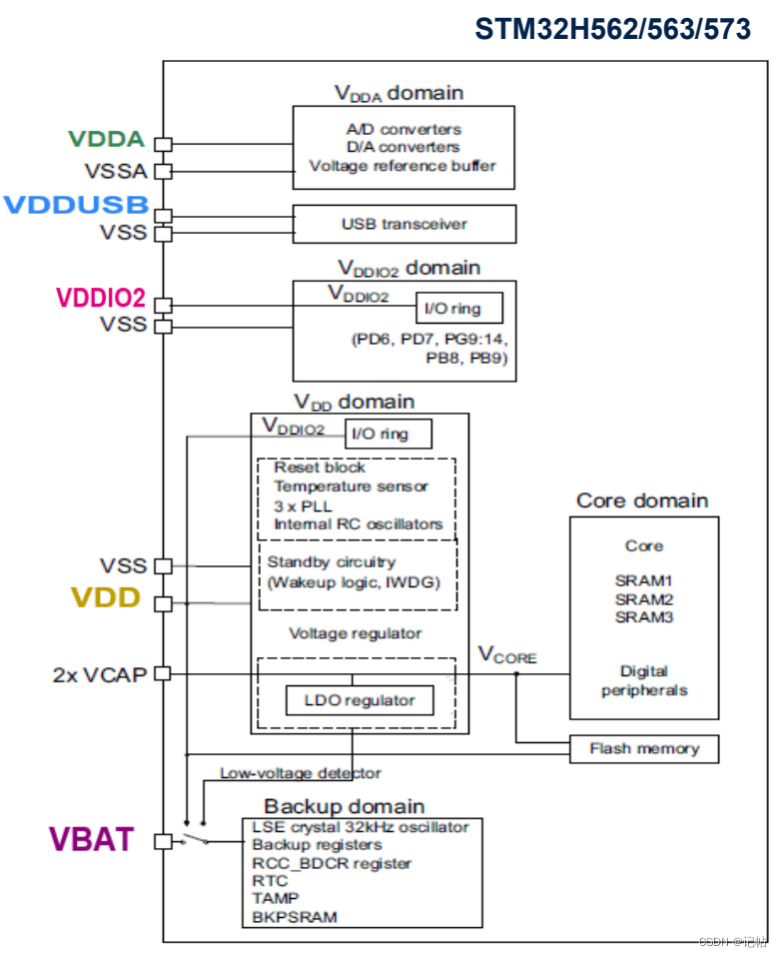

STM32H562/563/573 LDO 供电
VDDA = 1.62 V (ADCs, DACs) / 2.1 V (VREFBUF) ~ 3.6 V
VDDIO2 = 1.08 V ~ 3.6 V : 10 I/Os (PD6, PD7, PG9:14, PB8, PB9)的外部供电电源
VDD = 1.71 V ~ 3.6 V
VBAT = 1.2 V ~ 3.6 V
VDDUSB = 3.0 V ~ 3.6 V
VDDUSB USB独立供电电源.
VDDUSB与VDD独立,电平可以不同,在USB不使用的情况下必须将VDDUSB连接到VDD。

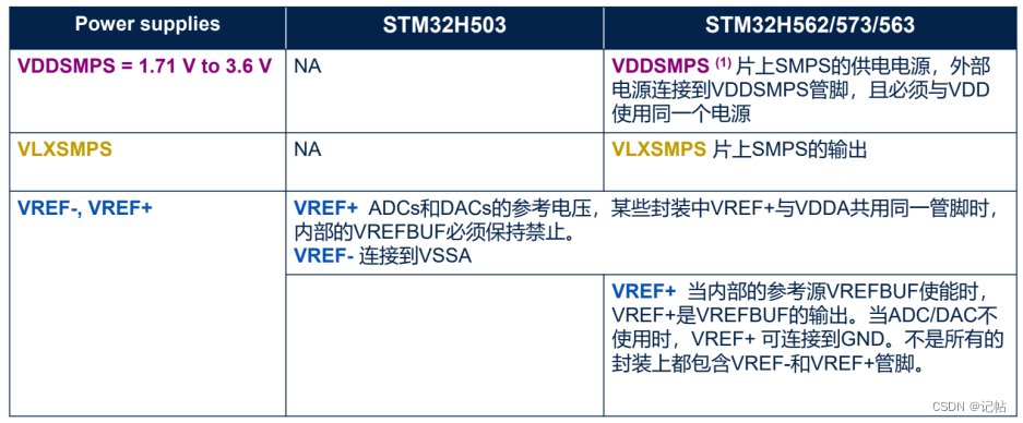

STM32H562/563/573 SMPS供电
VDDSMPS = 1.71 V ~ 3.6 V
VLXSMPS 为SMPS的输出管脚,滤波后连接到VCAP.

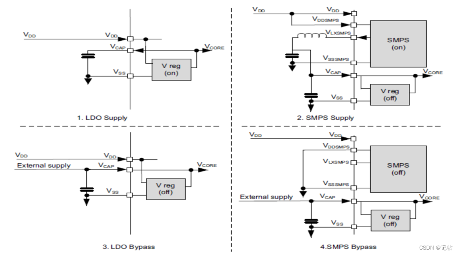

LDO/SMPS 供电
旁路供电模式下,Vcap必须在VDD达到POR电压值之前上升到1.1V以上,将LDO 禁止后,才可根据应用需要调整外部Vcap的电压。

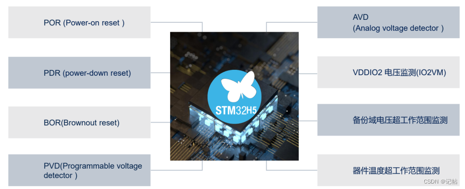

电源电压监测
由于有许多外部供电管脚,任何一个供电出现问题都可能导致MCU无法正常工作。因此,在H5中为了确保MCU的正常运行,系统中添加了多种电源电压监测功能,具体如下。
在这里插入图片描述

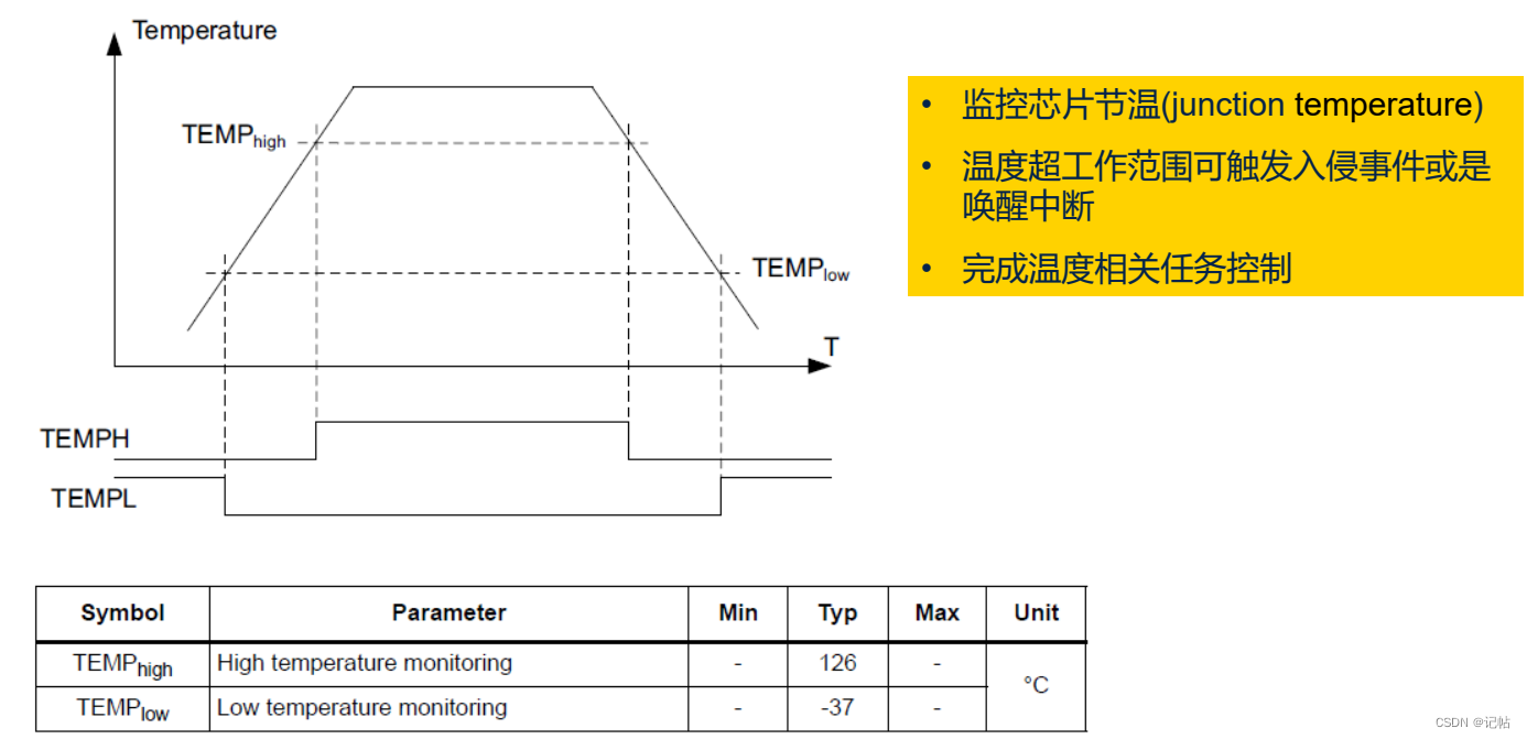

温度监测
温度传感功能使用片上专门的温度传感器,用于检测芯片的温度变化。该功能可以通过片上寄存器进行使能。一旦使能后,当温度高于126°C或低于-37°C时,对应的标志位将被置位,同时可能触发入侵事件或唤醒中断。当温度回归到正常范围内时,标志位将被正常清零。

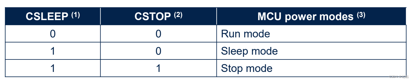

低功耗模式监控管脚
(1) PWR_CSLEEP AF 映射到PC3
(2) PWR_CSTOP AF 映射到PC2
(3) CSLEEP和CSTOP信号由Vcore域产生,因此在Standby模式下该信号无法获取
在这里插入图片描述

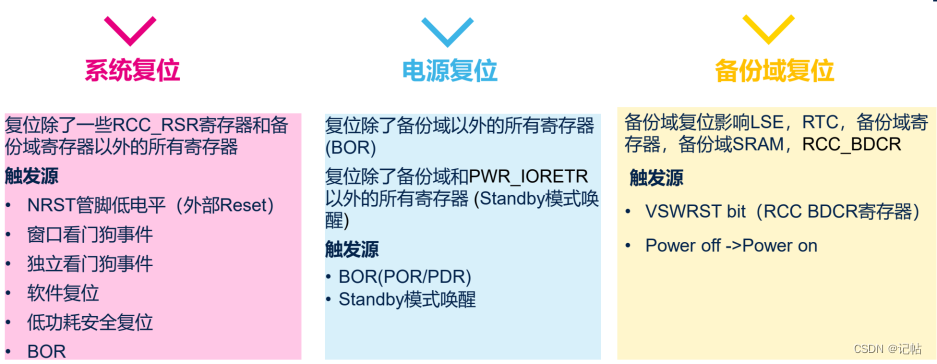

复位触发源
在这里插入图片描述

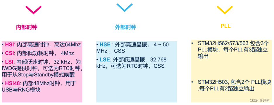

时钟源
在这里插入图片描述

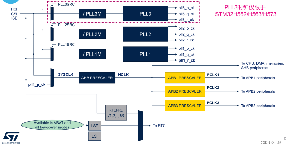

时钟树(简化)
在这里插入图片描述

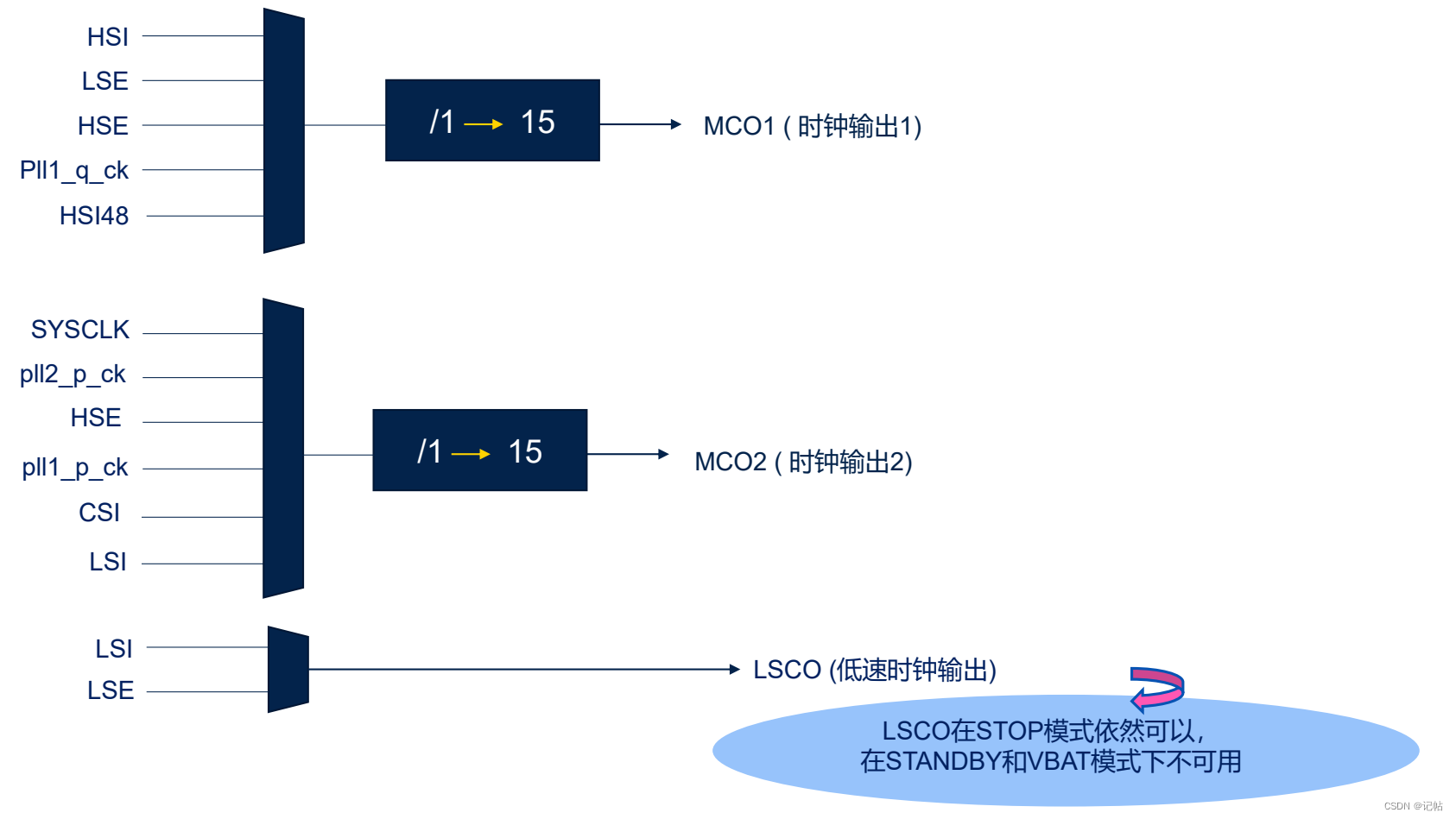

时钟输出 Clock-out

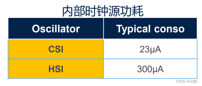

HSI & CSI
• HSI为系统复位启动后的默认时钟,默认配置为32 MHz.
• CSI@4MHz 和 HSI@64MHz, 出厂/用户校准
• 通过STOPWUCK位,CSI or HSI可被选用为:
  • STOP模式唤醒后时钟
  • CSS(Clock Security System )备份时钟
• 退出STOP模式后可自动启动
  • 通过STOPWUCK 配置CSI 或 HSI启动
• STOP模式下可保持工作,实现快速唤醒 (设置CSIKERON/HSIKERON)
• 在STOP模式下,一些外设当其需要时钟去检测唤醒事件时,可使能CSI或HSI
注: 退出STANDBY模式后,HSI为32Mhz
在这里插入图片描述
