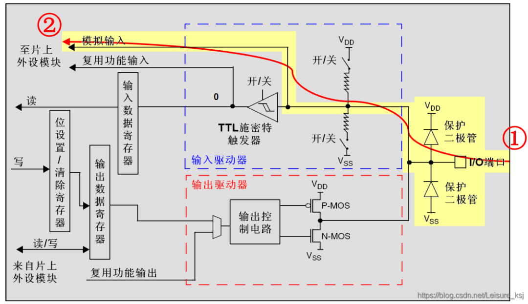

STM32 普通 GPIO 内部逻辑图
32b0f416-4d2f-11ee-a25d-92fbcf53809c.png?imageView2/2/w/1000
保护二极管:IO引脚上下两边两个二极管用于防止引脚外部过高、过低的电压输入。
当引脚电压高于VDD时,上方的二极管导通;当引脚电压低于VSS时,下方的二极管导通,防止不正常电压引入芯片导致芯片烧毁。也叫钳位二极管。
P-MOS管和N-MOS管:
由P-MOS管和N-MOS管组成的单元电路使得GPIO具有“推挽输出”和“开漏输出”的模式。
TTL肖特基触发器:
信号经过触发器后,模拟信号转化为0和1的数字信号。但是,当GPIO引脚作为ADC采集电压的输入通道时,用其“模拟输入”功能,此时信号不再经过触发器进行TTL电平转换。(可以理解为一个比较器,大于某个值是1,小于某个值是0)

1、模拟输入 GPIO_Mode_AIN
32d0d83a-4d2f-11ee-a25d-92fbcf53809c.png?imageView2/2/w/1000
此模式可以检测外部输入的模拟电压,可以检测电压值,只要不高于Vcc即可。

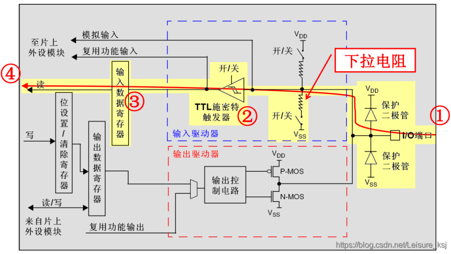

3、下拉输入GPIO_Mode_IPD
3326f7a6-4d2f-11ee-a25d-92fbcf53809c.png?imageView2/2/w/1000
此模式检测到电平默认为低,可以检测到由低到高的电平变化。

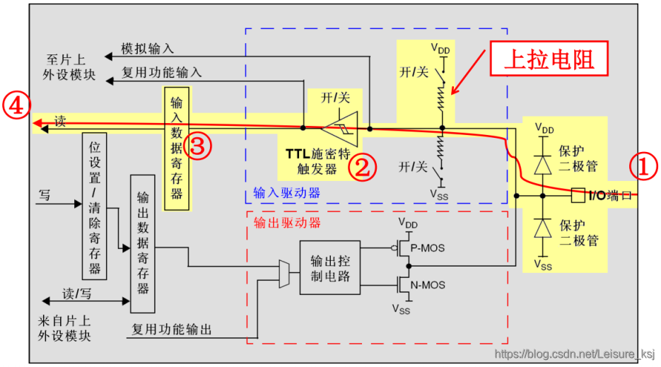

4、上拉输入GPIO_Mode_IPU
333cf89e-4d2f-11ee-a25d-92fbcf53809c.png?imageView2/2/w/1000
此模式检测到电平默认为高,可以检测到由高到低的电平变化。

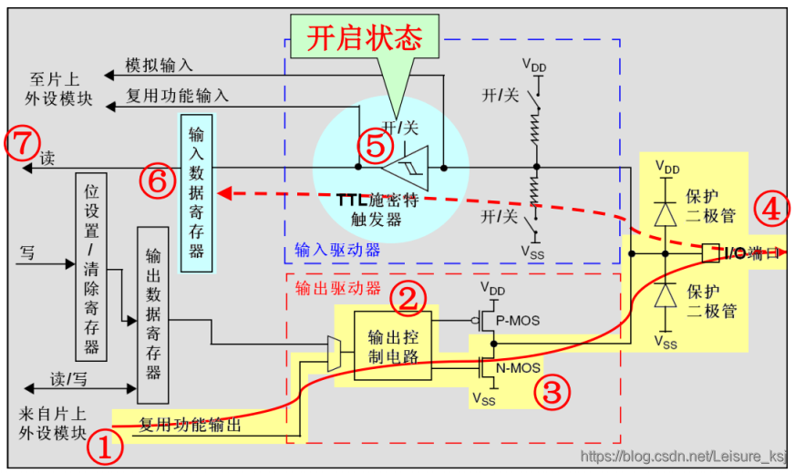

7、复用开漏输出GPIO_Mode_AF_OD
33af3fbc-4d2f-11ee-a25d-92fbcf53809c.png?imageView2/2/w/1000
复用 IIC 时候选择复用开漏输出,因为开漏输出可以“线与”。
8、复用推挽输出GPIO_Mode_AF_PP
33ce4cae-4d2f-11ee-a25d-92fbcf53809c.png?imageView2/2/w/1000
其他复用比如 SPI 等可以选择复用推挽输出。

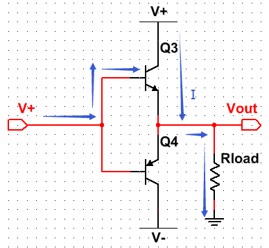

什么是推挽结构和推挽电路
推挽结构一般是指两个参数相同的三极管或MOS管分别受两互补信号的控制,总是在一个三极管或MOS管导通的时候另一个截止。高低电平由输出电平决定。

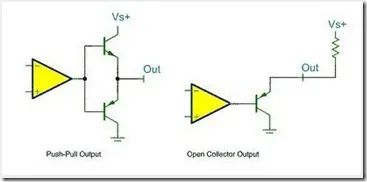

推挽输出和开漏输出
33fe5214-4d2f-11ee-a25d-92fbcf53809c.jpg?imageView2/2/w/1000
左侧为推挽输出,可以输出高低电平。右侧为开漏输出,只能输出低电平,高电平靠外部上拉电阻决定。
图中所示为三极管,也可以叫开集输出(集电极开路输出),开漏输出是当这个管子为MOS管,漏极开路输出,叫开漏输出。
推挽输出:上面三级管导通,输出高电平,下面三极管导通,输出低电平。
开漏输出:三极管导通输出低电平,三极管截止是高阻态,电平由外部上拉电阻决定。
推挽输出高电平(向负载推流):
340fbc98-4d2f-11ee-a25d-92fbcf53809c.png?imageView2/2/w/1000
推挽输出低电平(从负载拉流):
341a151c-4d2f-11ee-a25d-92fbcf53809c.png?imageView2/2/w/1000
