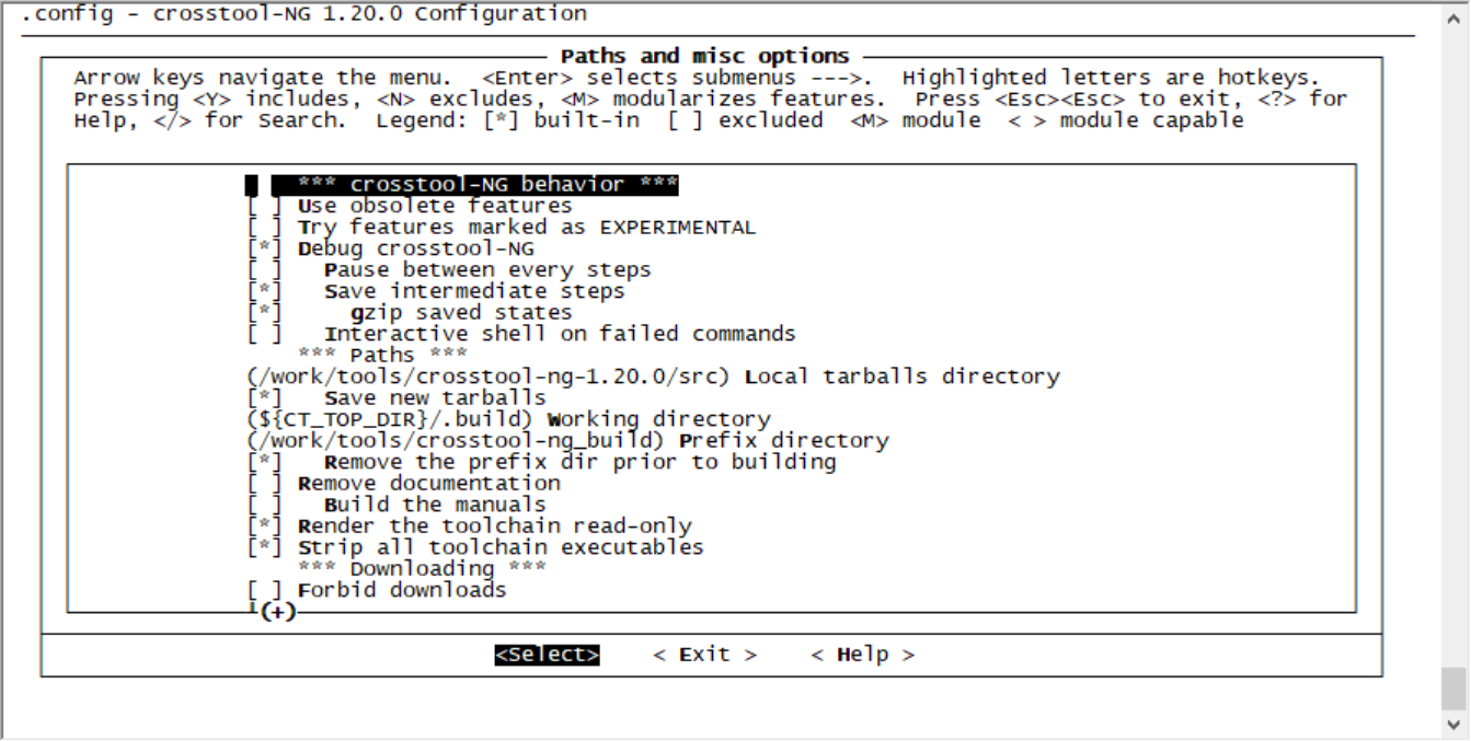

进入Paths and misc options -- →菜单,修改内容如下:
1)、(${HOME}/src) Local tarballs directory # 指定制作编译器所需要的源码包的下载存放,可以修改成任意位置,请注意权限。现在指定到/work/tools/crosstool-ng-1.20.0/src 下。
2)、(/opt/${CT_TARGET}) Prefix directory # 制作好的编译器所放置的目录。现在指定到/work/tools/crosstool-ng_build下。
3)、选择Debug crosstool-NG,会多出一个子菜单,选中Save intermediate steps,此选项提供一个从上一步错误的地方继续编译,而不是从新编译,这样节约大量的时间。选择(3)Number of parallel jobs(NEW),这个菜单需要下拉才能看到此项为增加编译时的并行进程数,以增加运行速度,加速编译。

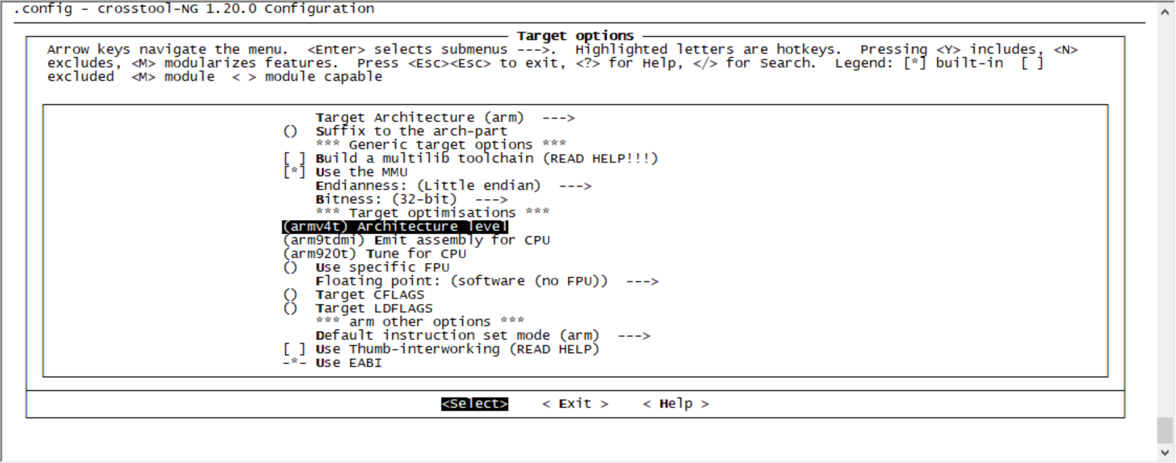

进入target options -- →菜单,修改的内容如下:
1)、确认Target Architecture (arm) ---> # 注意看这项是不是ARM平台
2)、ARMv4t 表示编译出的编译器支持ARMv4t架构的cpu;ARM920t 为指定cpu的类型,S3C2440使用的CPU核心为ARM920t。通过查找资料,这个应该是指令集的架构,对于S3C2410/S3C2440,都ARM920T的核心,架构指令是armv4t,所以,如果要编译2410/2440的,就选armv4t。以此类推S3C6410 ARM1176JZF-S核心使用的是armv6架构,就选armv6。可以通过./arm-linux-gcc --target查看架构。

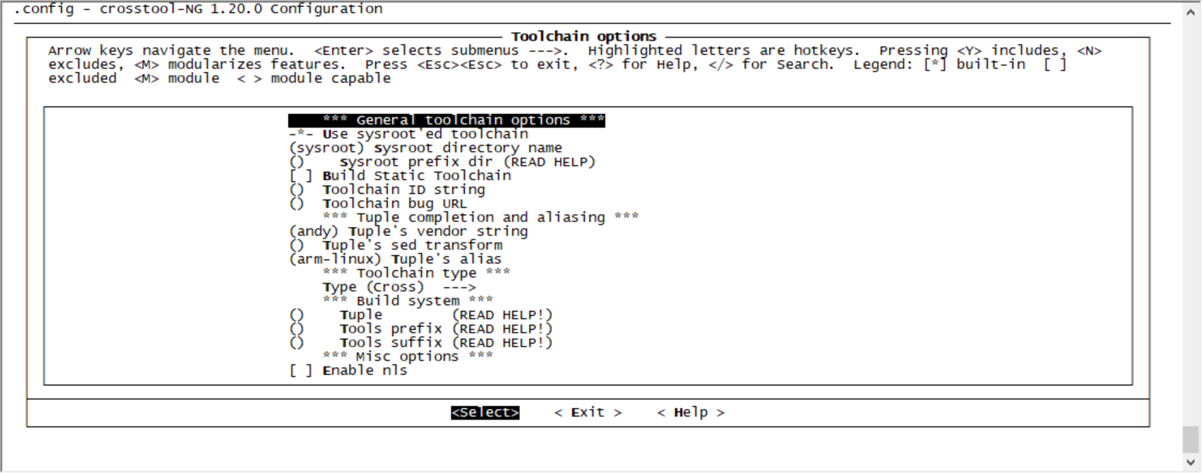

进入Toolchain option-- →菜单,修改的内容如下:
1)、Tuple's vendor string指定经销商的名称,影响向生成的编译器的前缀为arm-andy-Linux-gnueabi;Tuple's alias是生成编译器别名,可以使用arm-linux-gcc简洁的命令

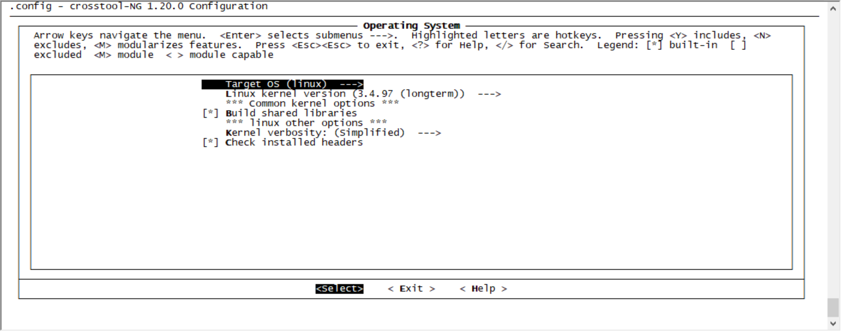

进入Operating System --->菜单。选择编译的内核版本。这里使用默认的参数

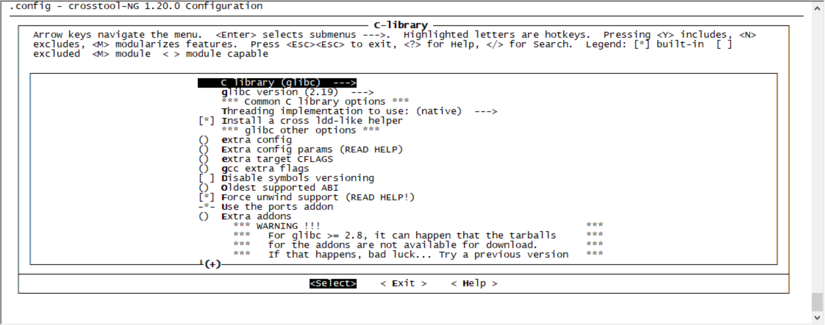

C-library --->菜单,选择glibc库版本,使用默认参数

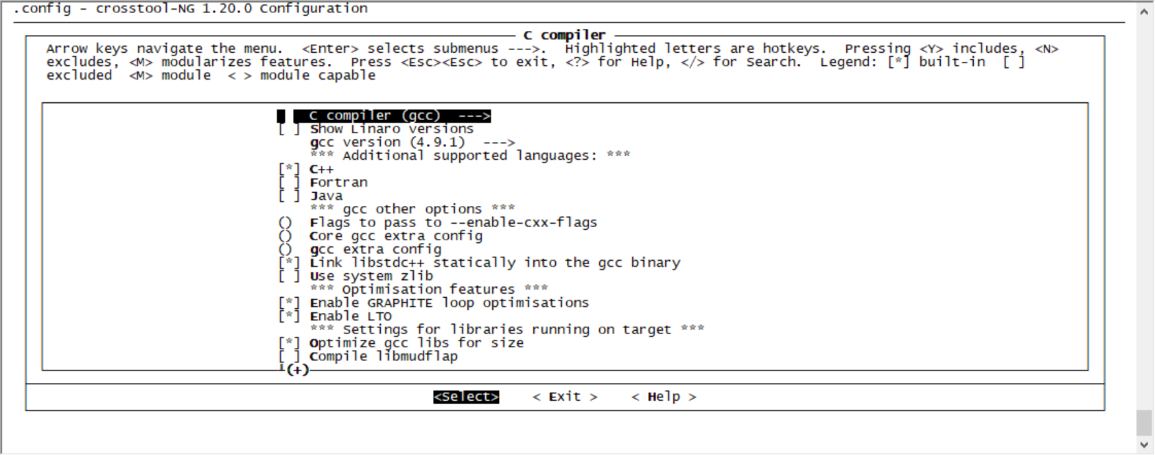

C compiler --->菜单选择GCC版本,选择默认参数

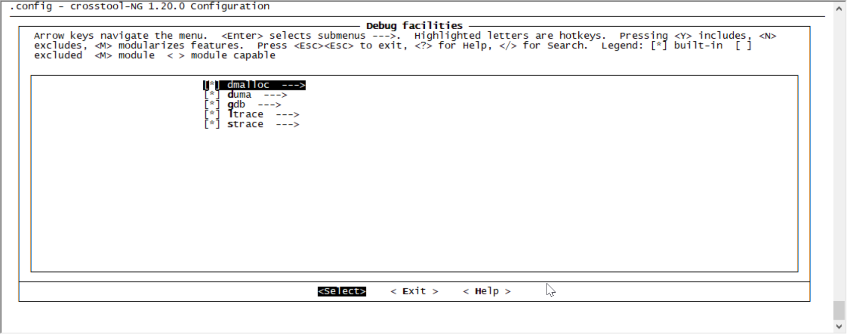

Debug facilities --->菜单,选择调试工具版本,默认参数。

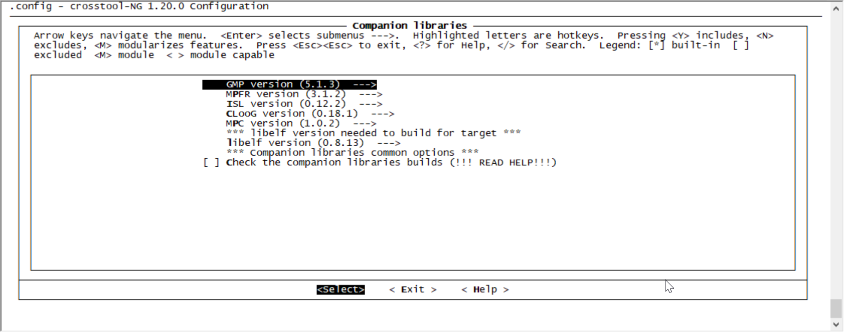

Companion libraries --->菜单,编译工具,GMP是实现任意精度算术运算的软件包,可以完成有符号整数、有理数和浮点数的运算。只要计算机的内存满足需求,GMP的运算精度没有任何限制。MPFR是一个用于高精度浮点运算的C库。默认参数

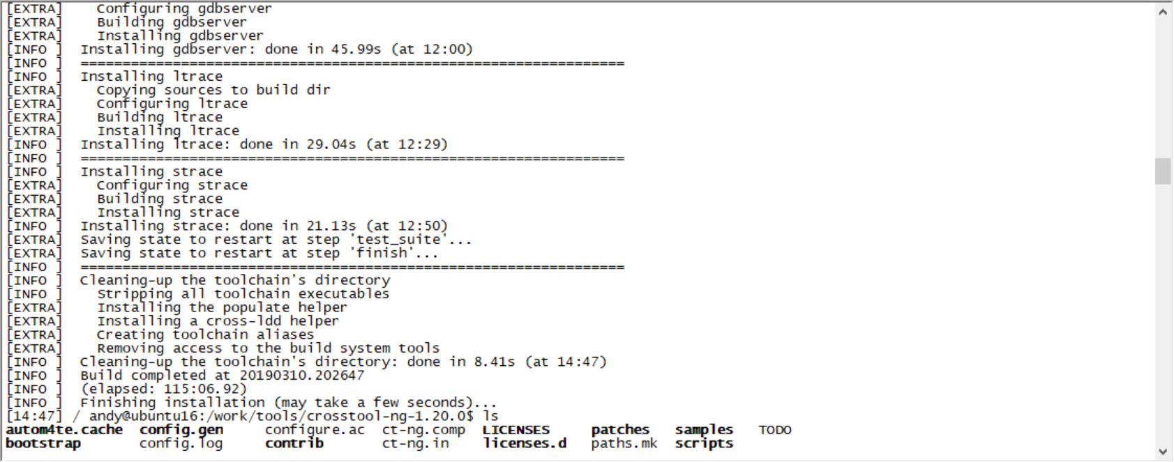

f、执行ct-ng build开始编译,我在编译过程中一共遇到两个问题。
1)、安装到cross-gdb时,出现configure: error: expat is missing or unusable,expat-2.1.0.tar.gz这个文件是运行build时它自己下载的。解决:sudo apt-get install libexpat1-dev.
2)、解决完问题1后执行ct-ng cross-gdb+可以接着前面的编译。又出现了_123136.c:835:15: error: expected ')' before 'int'的错误。在网上搜寻答案。解决:export CPPFLAGS='-P'。
g、最后编译成功界面如下,切换到编译后的路径/work/tools/crosstool-ng_build/bin。执行./arm-linux-gcc -v。若有信息输出,说明编译成功
