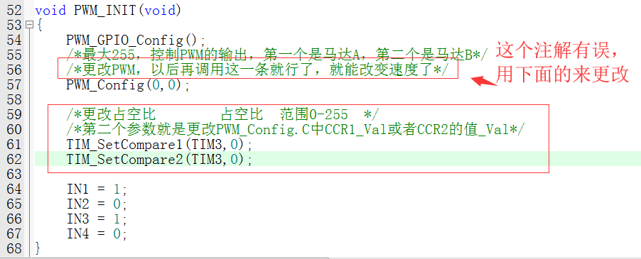

  1. 引脚连接图
STM32引脚
L298N引脚
功能
PA6
ENA
马达A的PWM
PA7
ENB
马达B的PWM
PA2
IN1
控制马达A
PA3
IN2
控制马达A
PA4
IN3
控制马达B
PA5
IN4
控制马达B

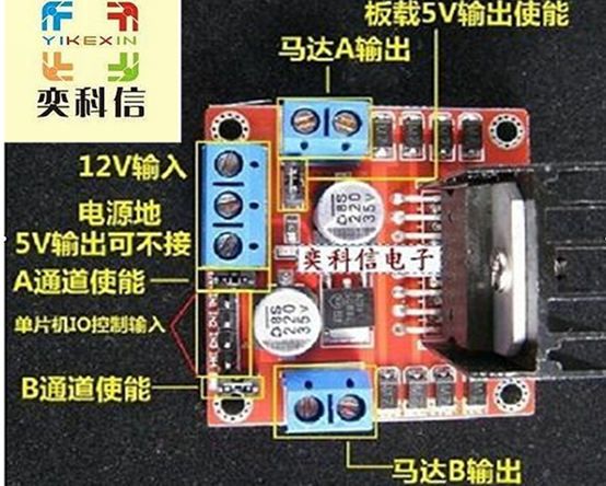

注意
电源输入12V

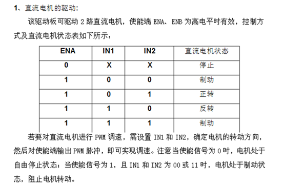

  1. L298N的资料在这里
  1. 程序移植,刚才已经移植成功了,上面的是资料
  2. 注意,控制PWM
  1. 控制方向
  1. 在第二点的资料中只有IN1和IN2是因为原理是一样的,L298N总共有两个输出,所有有两个PWM输入还有IN1到IN4
  2. 看移植的情况
