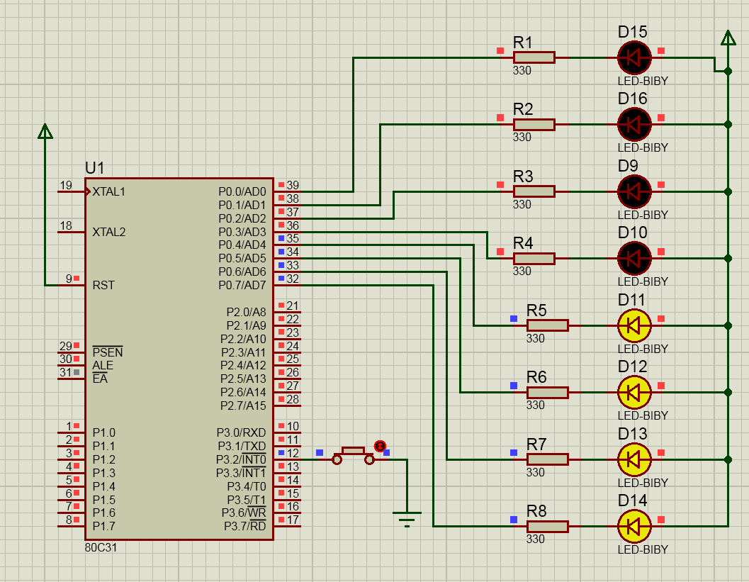

发布者:快乐之源最新更新时间:2024-08-15 来源: elecfans关键字:80C31  单片机  外部中断0 手机看文章 扫描二维码
随时随地手机看文章
外部中断0中断,效果是低四位点亮,当中断发生时高四位点亮,
中断结束后程序回到主程序中继续点亮低四位点亮
#include
#include
//要中断就要设置一些参数
void zhongduan1()
   EX0 = 1;//中断允许开关
   IT0 = 0;//下降沿触发方式
   EA = 1;//总开关
void main(void)//主函数
   zhongduan1();
    //低电平点亮
    while(1)//大循环
      P0 = 0xf0;//点亮低四位  1111 0000
 //现在弄一个中断,当中断发生是高四位点亮
void zhongduan() interrupt 0
    P0 = ~0xf0;//中断发生后要执行的内容,就是高四位点亮
