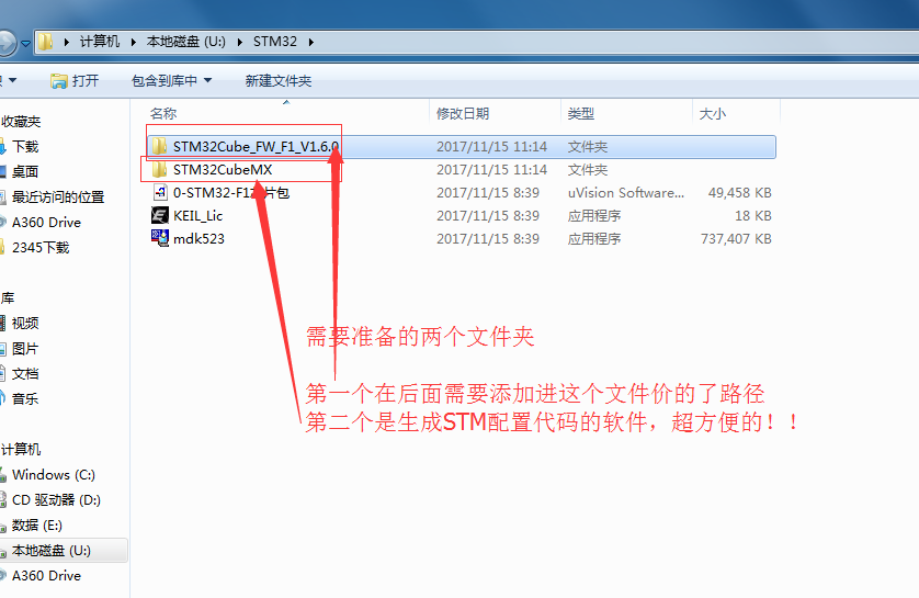

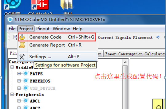

1、收获如何使用软件STM32CudeMX配置代码
注意:自己要敲的代码,直接看102行,其他是软件配置的。!!!

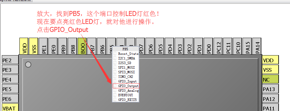

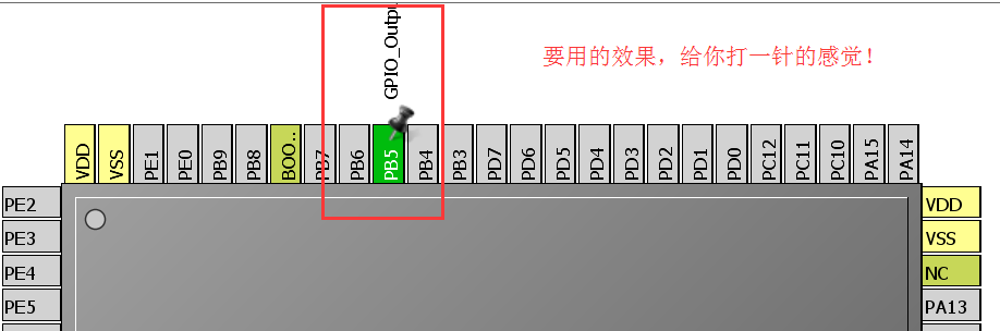

 99     /*下面一行代码需要自己敲的*/
101     //意思是给PB5端口低电平,记住这个函数哦
102         HAL_GPIO_WritePin(GPIOB,GPIO_PIN_5,GPIO_PIN_RESET);
