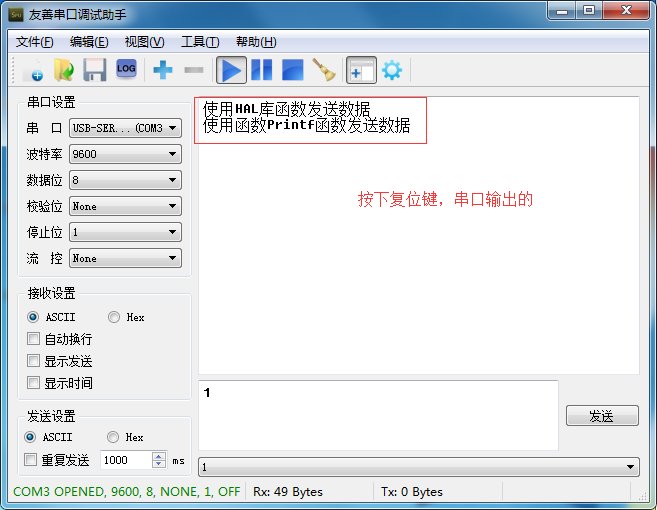

主函数文件,请直接关注自己写上去的代码
直接看43行代码:#include 'stdio.h'//要添加这个头文件
还有97行到112行:实现用HAL库函数和printf函数发送数据

 97 HAL_UART_Transmit (&huart1,'使用HAL库函数发送数据n',21,1000);
 98 printf('n使用函数Printf函数发送数据n');
 99
