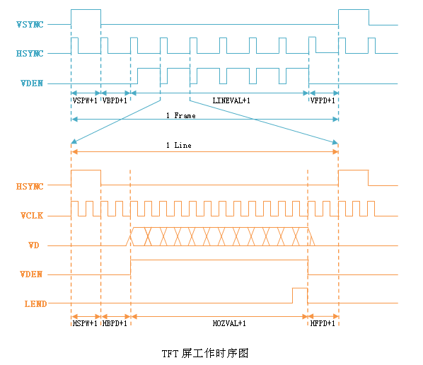

(1)显示指针从矩形左上角的第一行第一个点开始,一个点一个点的在LCD上显示,在上面的时序图上用时间线表示就为VCLK,我们称之为像素时钟信号;
(2) 当显示指针一直显示到矩形的右边就结束这一行,那么这一行的动作在上面的时序图中就称之为1 Line;
(3)接下来显示指针又回到矩形的左边从第二行开始显示,注意,显示指针在从第一行的右边回到第二行的左边是需要一定的时间的,我们称之为行切换;
(4)如此类推,显示指针就这样一行一行的显示至矩形的右下角才把一副图显示完成。因此,这一行一行的显示在时间线上看,就是时序图上的HSYNC;
(5)然而,LCD的显示并不是对一副图像快速的显示一下,为了持续和稳定的在LCD上显示,就需要切换到另一幅图上(另一幅图可以和上一副图一样或者不一样,目的只是为了将图像持续的显示在LCD上)。那么这一副一副的图像就称之为帧,在时序图上就表示为1 Frame,因此从时序图上可以看出1 Line只是1 Frame中的一行;
(6)同样的,在帧与帧切换之间也是需要一定的时间的,我们称之为帧切换,那么LCD整个显示的过程在时间线上看,就可表示为时序图上的VSYNC。
 参照下图:VSYNC/VFRAME/STV:垂直同步信号(TFT)/帧同步信号(STN)/SEC TFT信号; HSYNC/VLINE/CPV:水平同步信号(TFT)/行同步脉冲信号(STN)/SEC TFT信号; VCLK/LCD_HCLK:象素时钟信号(TFT/STN)/SEC 参照TFT信号; VD[23:0]:LCD像素数据输出端口(TFT/STN/SEC TFT); VDEN/VM/TP:数据使能信号(TFT)/LCD驱动交流偏置信号(STN)/SEC TFT 信号; LEND/STH:行结束信号(TFT)/SEC TFT信号; LCD_LPCOE:SEC TFT OE信号; LCD_LPCREV:SEC TFT REV信号; LCD_LPCREVB:SEC TFT REVB信号;
上面时序图中上各时钟延时参数的含义如下:(这些参数的值,LCD产生厂商会提供相应的数据手册):
VBPD(vertical back porch):表示在一帧图像开始时,垂直同步信号以后的无效的行数,对应驱动中的upper_margin;
VFBD(vertical front porch):表示在一帧图像结束后,垂直同步信号以前的无效的行数,对应驱动中的lower_margin;
VSPW(vertical sync pulse width):表示垂直同步脉冲的宽度,用行数计算,对应驱动中的vsync_len;
HBPD(horizontal back porch):表示从水平同步信号开始到一行的有效数据开始之间的VCLK的个数,对应驱动中的left_margin;
HFPD(horizontal front porth):表示一行的有效数据结束到下一个水平同步信号开始之间的VCLK的个数,对应驱动中的right_margin;
HSPW(horizontal sync pulse width):表示水平同步信号的宽度,用VCLK计算,对应驱动中的hsync_len;
注意以下细节:(1)VSYNC信号有效时,表示一帧数据的开始
(2)VSPW表示VSYNC信号的脉冲宽度为(VSPW+1)个HSYNC信号周期,即(VSPW+1)行,这(VSPW+1)行的数据无效。
(3)VSYNC信号脉冲之后,还要经过(VBPD+1)个HSYNC信号周期,有效的行数据才出现。所以,在VSYNC信号有效后要经过(VSPW+1+VBPD+1)个无效的行,第一个有效行才出现,对应上边框。
(4)随后即连续发出(LINEVAL+1)行的有效数据。
(5)最后是(VFPD+1)个无效的行,它对应下边框,完整的一帧结束,紧接着就是下一帧数据了。
下面我们深入到一行中像素数据的传输过程,它与上面行数据的传输相似:
(1)HSYNC信号有效时,表示一行数据的开始
(2)HSPW表示HSYNC信号的脉冲宽度为(HSPW+1)个VCLK信号周期,即(HSPW+1)个像素,这(HSPW+1)个像素的数据无效。
(3)HSYNC信号脉冲之后,还要经过(HBPD+1)个VCLK信号周期,有效的像素数据才出现。所以,在HSYNC有效之后,总共要经过(HSPW+1+HBPD+1)个无效的像素,它对应左边框,第一个有效的像素才出现。
(4)随后即连续发出(HOZVAL+1)个像素的有效数据。
(5)最后是(HFPD+1)个无效的像素,它对应右边框,完整的一行结束

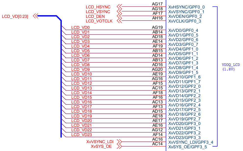

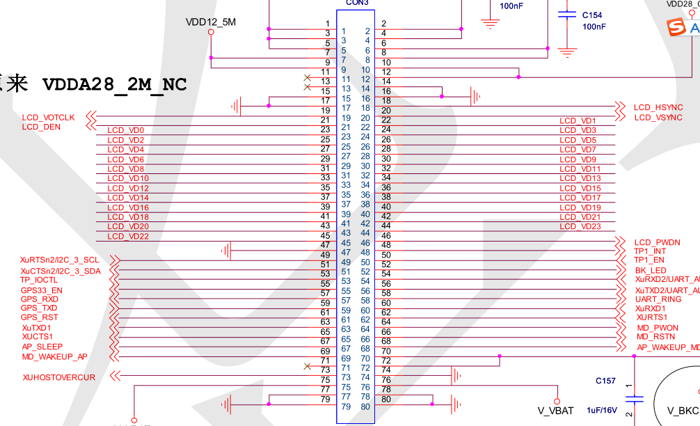

  Exynos4412内部集成了一个FIMD(Fully Interactive Mobile Display),在FS4412开发板上使用的是rgb接口连接外部的LCD屏,相关的电路原理图如下,
