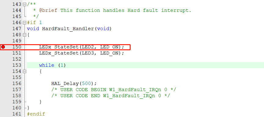

方法1:
在硬件中断函数HardFault_Handler里的while(1)处打调试断点,程序执行到断点处时点击STOP停止仿真。

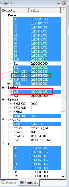

在Keil菜单栏点击View——Registers Window,在寄存器查看窗口查找R14(LR)的值。
如果R14(LR) = 0xFFFFFFE9,继续查看MSP(主堆栈指针)的值;如果R14(LR) = 0xFFFFFFFD,继续查看PSP(进程栈指针)的值;
我的程序R14(LR) = 0xFFFFFFF9,接下来以此为例。
 4558d3fa-24bb-11ee-962d-dac502259ad0.png?imageView2/2/w/1000寄存器信息

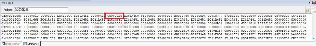

在Keil菜单栏点击“View”——“Memory Windows”——“Memory1”;
在“Address”地址栏中输入MSP的值:0x20001288,然后在对应的行里找到地址。
地址一般以 0x08 开头的32位数。本例中,地址为0x08003CB9。
456ea59a-24bb-11ee-962d-dac502259ad0.png?imageView2/2/w/1000内存信息

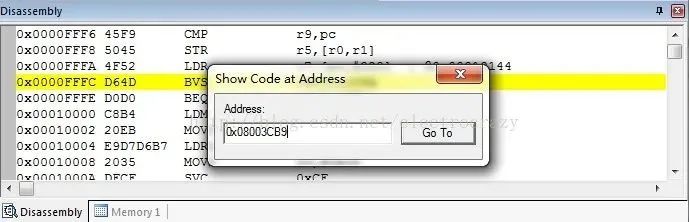

在Keil菜单栏点击View——Disassembly Window,在Disassembly窗口中右击,在下拉菜单中选择Show Disassemblyat Address...。
在弹出框Show Code atAdress的地址框中输入地址0x08003CB9进行搜索,然后就会找到相对应的代码。这里的代码就是进入循环中断之前的情况。
仔细查看附近区域的相关代码来排查错误具体原因。

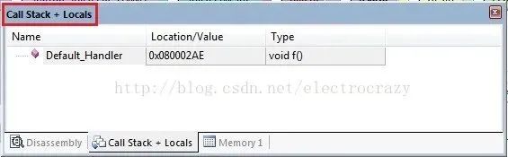

方法2:
在硬件中断函数HardFault_Handler里的while(1)处打调试断点,程序执行到断点处时点击“STOP”停止仿真。
459f26b6-24bb-11ee-962d-dac502259ad0.jpg?imageView2/2/w/1000CallStack
在Keil菜单栏点击View——Call Stack Window弹出Call Stack + Locals对话框。
然后在对话框中右键选择Show Caller Code,就会跳转到出错之前的函数处,仔细查看这部分函数被调用或者数组内存使用情况。
