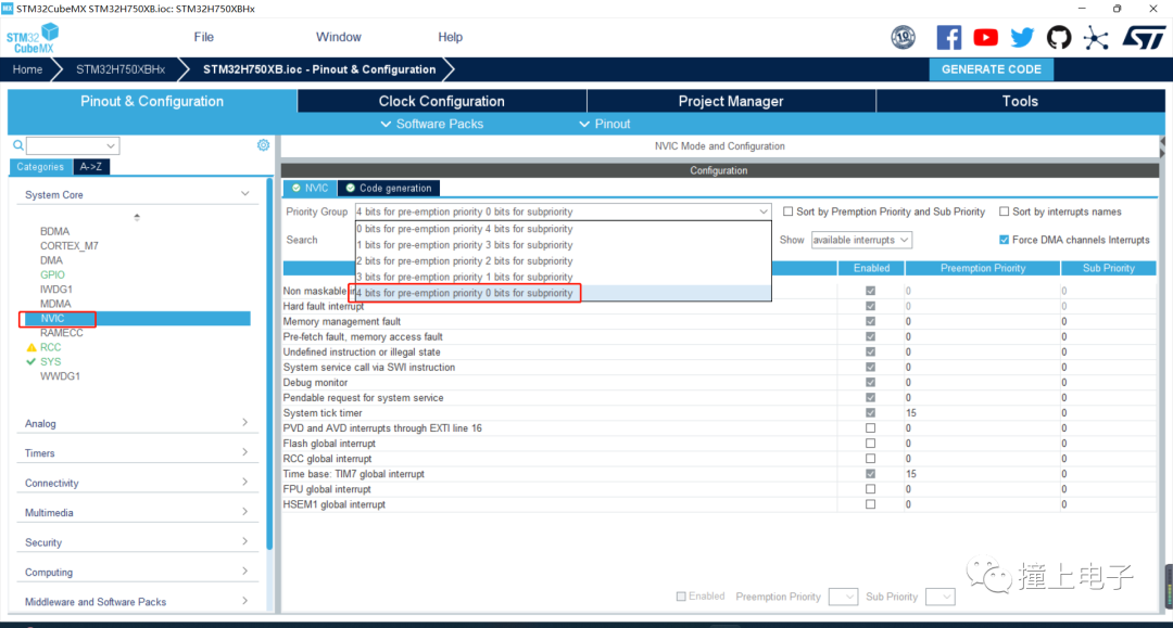

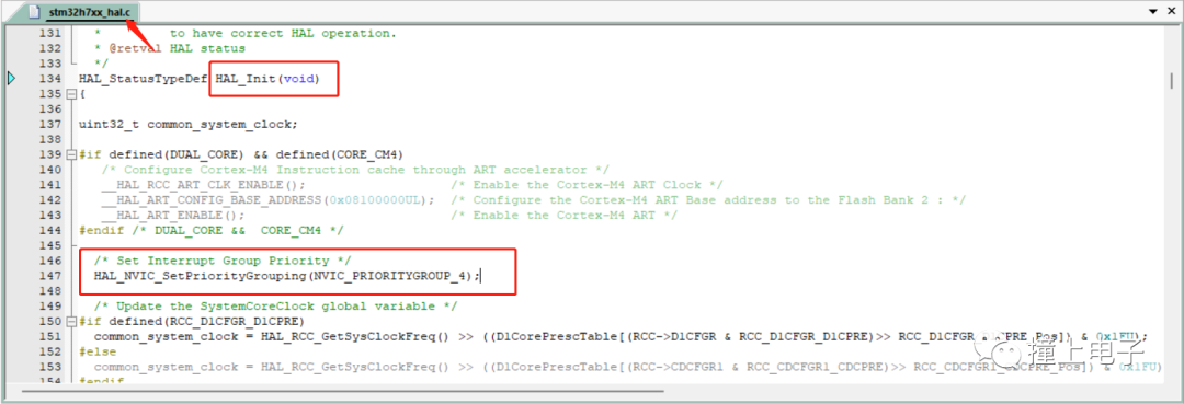

5,代码与中断对于内核来说提供的优先级有多少位在芯片厂商设计的时候并不会用到全部,ST只用到了四位,并且默认配置使用16个主优先级,并没有用到子优先级,我们可以看到可配置优先级为0-15 数字越大优先级越低

以下是如何配置和使用 STM32 中断的简单步骤:
A.配置中断源:首先,你需要配置引起中断源。例如,如果你使用外部引脚作为中断源,你需要配置该引脚为外部中断模式。B.设置优先级:使用 NVIC 函数来设置中断优先级。C.启用中断:再次使用 NVIC 函数启用特定的中断。D.编写ISR:为特定的中断源编写一个处理函数。例如,如果你为 EXTI0编写一个ISR,你可能会有一个如下的函数:
void EXTI0_IRQHandler(void) { // 处理中断的代码 // 清除中断标志 EXTI_ClearITPendingBit(EXTI_Line0); }
注意:确保你的主程序中已经启用了全局中断。通常,这是通过__enable_irq();函数实现的。一旦中断发生,程序将自动跳转到相应的 ISR。确保你的 ISR 是简短和高效的,以避免长时间的中断延迟。
