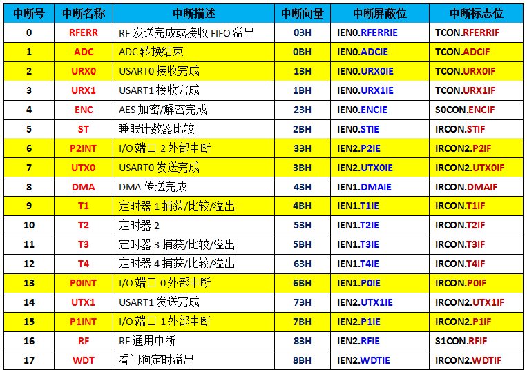

二、CC2530的中断系统
        CC2530具有18个中断源,每个中断源都由各自的一系列特殊功能寄存器来进行控制。可以编程设置相关特殊功能寄存器,设置18个中断源的优先级以及使能中断申请响应等。我们常用的中断源有下面几个:

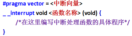

三、CC2530的中断处理函数编写方法
        中断服务函数与一般自定义函数不同,有特定的书写格式:
<1> 在每一个中断服务函数之前,都要加上一句起始语句:
        #pragma vector = <中断向量>
        <中断向量>表示接下来要写的中断服务函数是为那个中断源服务的,该 语句有两种写法:
        #pragma  vector = 0x7B    或者    #pragma  vector = P1INT_VECTOR
        前者是中断向量的入口地址,后者是头文件“ioCC2530.h”中的宏定义。
<2> _ _interrupt关键字表示该函数是一个中断服务函数,<函数名称>可以 自定义,函数体不能带有参数,也不能有返回值。
四、CC2530的外部中断
        CC2530的P0、P1和P2端口中的每个引脚都具有外部中断输入功能,要使某些引脚具有外部中断功能,需要对IENx寄存器、PxIEN寄存器和PICTL寄存器进行适当的设置。 除了各个中断源都有自己的中断使能开关之外,中断系统还有一个总开关,可以同“EA = 1;”来打开总中断。
        P0、P1和P2端口分别使用P0IF、P1IF和P2IF作为中断标志位,任何一个端口组上的引脚产生外部中断时,都会将对应端口组的中断标志自动置位。注意,外部中断标志必须在中断服务函数中手工清除,否则CPU会反复进入中断。 端口状态标志寄存器P0IFG、P1IGF和P2IFG,分别对应3个端口中各引脚的中断触发状态,当某引脚发生外部中断触发时,对应的标志位会自动置位,这个标志同样需要手工清除。
