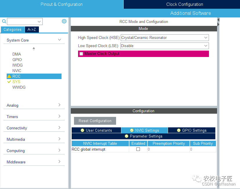

1、选择时钟源,这里选择外部石英晶体作为HSE时钟源

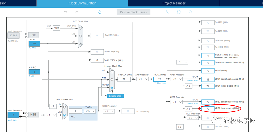

2、配置系统时钟为72MHz,高级定时器TIM1和TIM8时钟由APB2提供,这里APB2等于系统时钟72MHz

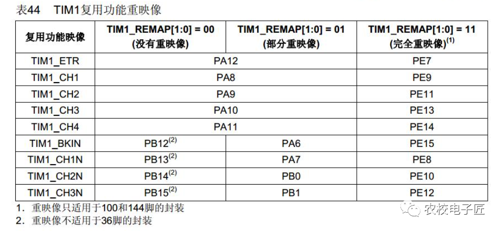

3、这里使用TIM1来产生互补PWM波,TIM1复用功能如下表所示:

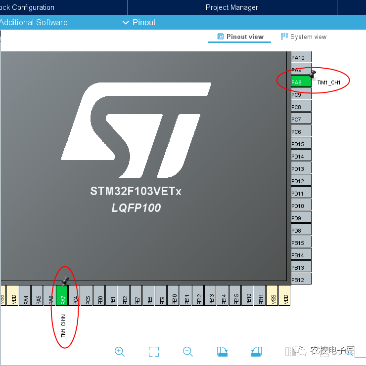

我们使用单片机的PA7和PA8引脚作为PWM互补输出的两个通道,在STM32CubeIDE里将此两引脚选择为TIM1_CH1N和TIM1_CH1

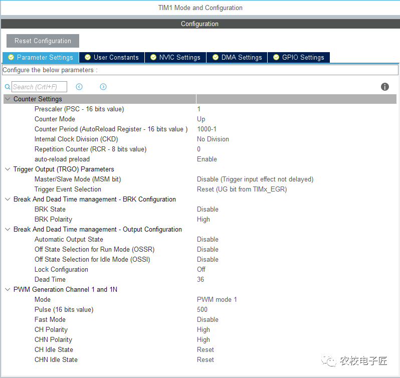

4、点左边的Timers,选择Tim1,TIM1 Mode and Configuration下的Mode选项下主要完成以下配置:
**Clock Source **选择 Internal Clock,使用内部时钟源;
Channel1 选择 PWM Generation CH1 CH1N,PWM产生CH1和CH1N,对应上面选择的引脚PA8和PA7。
5、Configuration选项下主要完成以下配置:
Counter Settings下的配置:
Prescaler 设置为1,预分频器设置为2-1;
Counter Mode选择Up,计数模式为向上计数;
Counter Period设置为1000-1,设置计数周期;
auto-reload preload 选择Enable,开启自动重装载。
以上几项配置主要是设置PWM频率,计数器从0开始计数,计数到(1000-1),再从0重新开始计数,预分频器设置为1,则计数器使用的时钟频率为72MHz/2 = 36MHz,计数周期为1000×1/36MHz,频率为36MHz/1000 = 36kHz。
Break And Dead Time Management下的配置:

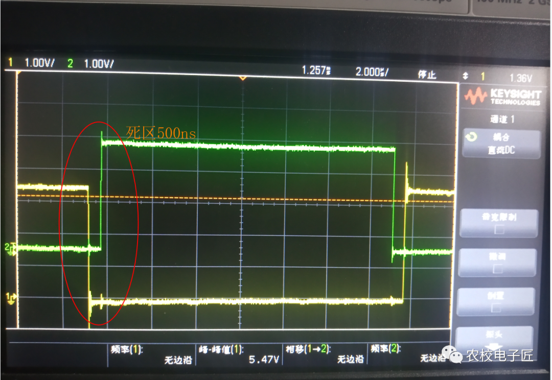

Dead Time 设置为36,配置死区时间,死区时间36×1/72MHz = 500ns。
PWM Generation Channel 1 and 1N下的配置:
Mode 选择 PWM Mode 1,选择PWM产生模式;
Pulse 设置为500,设置占空比,对应上面的Counter Period,此时占空比为Pulse/(Counter Period+1) = 500/1000 = 50%。
其他的选项保持默认值即可。

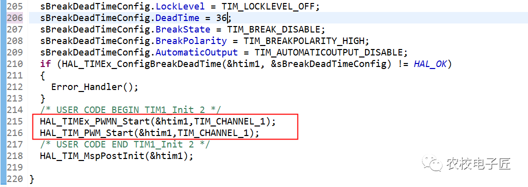

6、完成以上配置后即可生成代码,打开生成的代码,在main.c的TIM1初始化函数MX_TIM1_Init(void)中添加两行代码,将PWM开启。

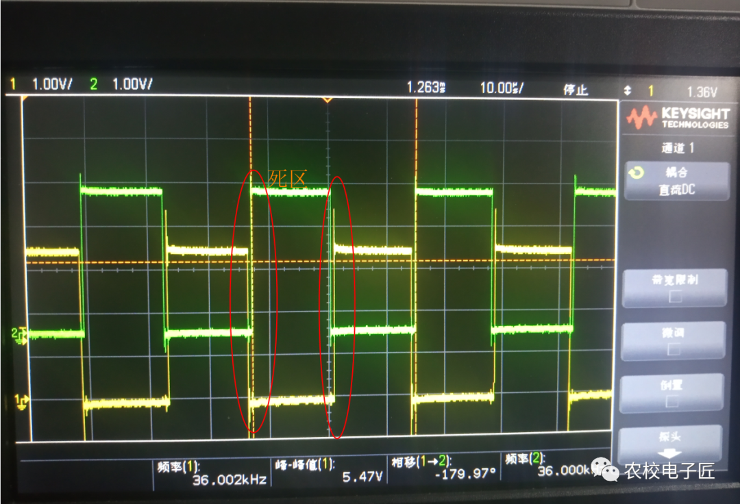

7、编译,下载到开发板上,用示波器可以看到输出的带死区的互补PWM波形
