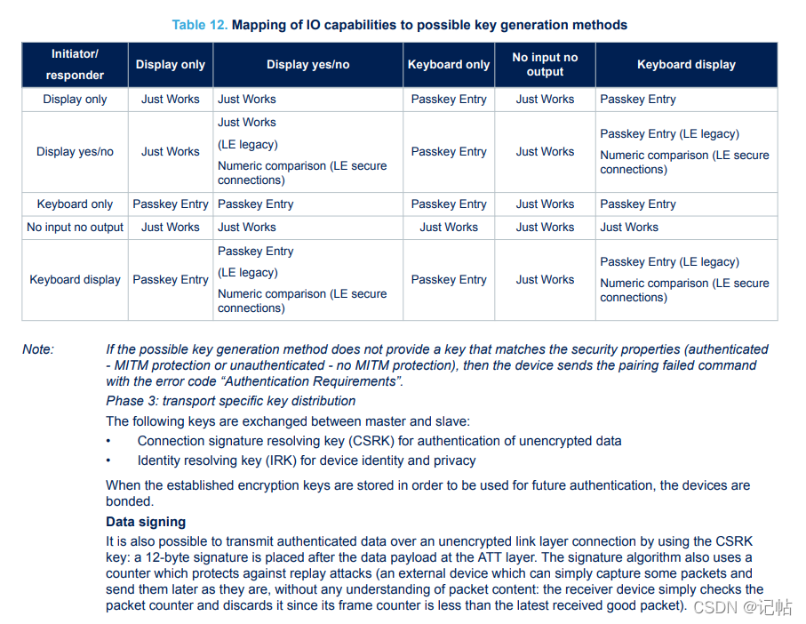

由下表可以得知,选择Just Works时候,应该配置为 No input no output 且不开启MITM。
在这里插入图片描述

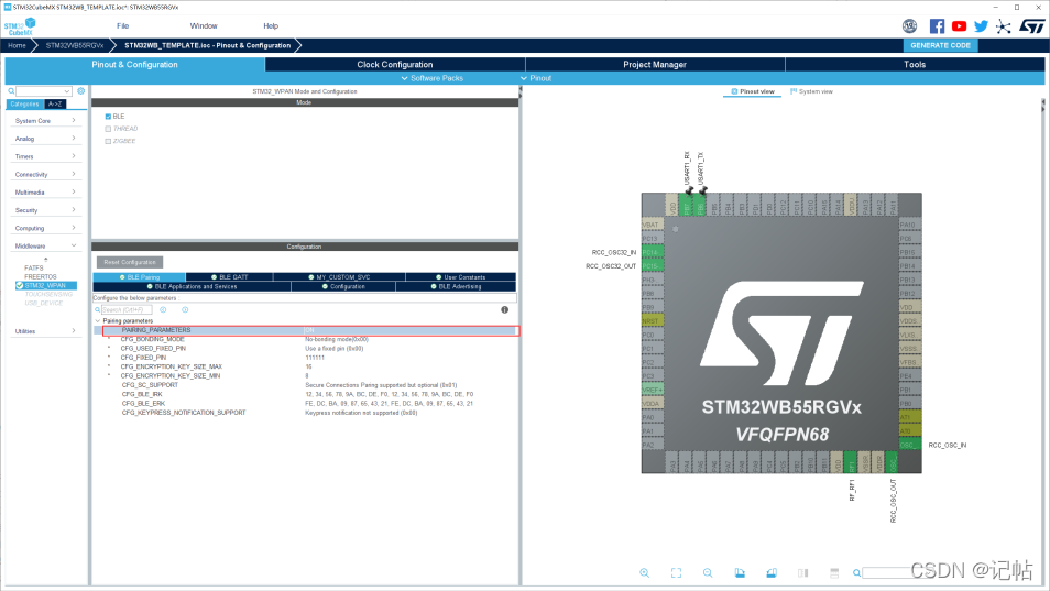

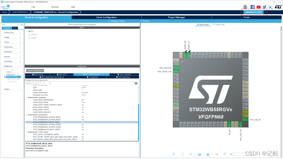

首先在BLE Pairing开启配对。在这里插入图片描述

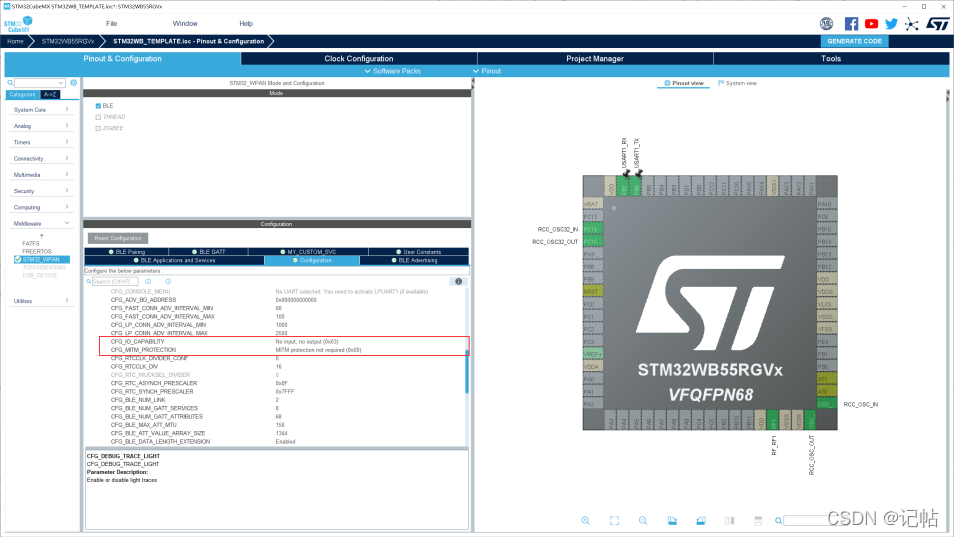

在configuration中配置如下所示。在这里插入图片描述

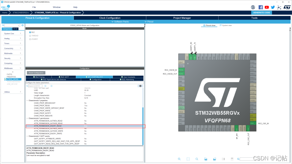

开启读取加密,确保安全性。
在这里插入图片描述
重新生成代码在这里插入图片描述

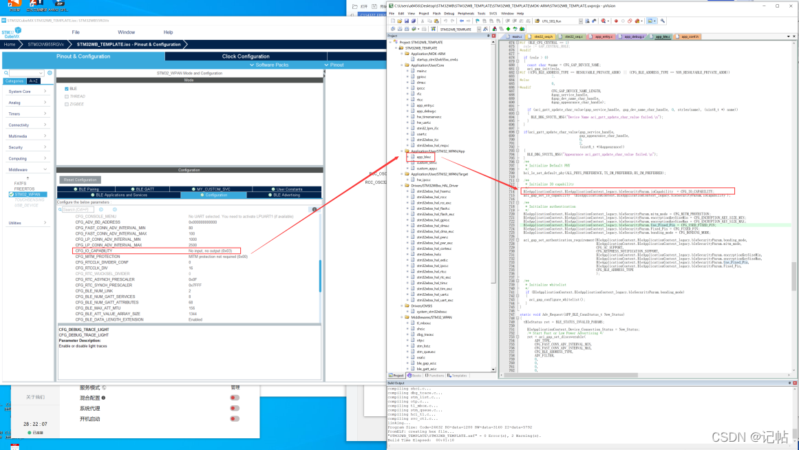

查看工程配置

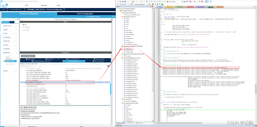

打开app_ble.c文件,可以查看CFG_IO_CAPABILITY配置。在这里插入图片描述
查看该定义,可以看到已经配置为 CFG_IO_CAPABILITY_NO_INPUT_NO_OUTPUT (0x03) 。
在这里插入图片描述
打开app_ble.c文件,可以查看 CFG_MITM_PROTECTION 配置。在这里插入图片描述
在这里插入图片描述

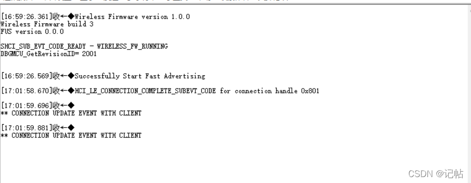

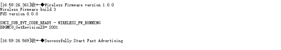

结果演示 下载完程序后,可以看到串口打印固件版本等信息。在这里插入图片描述

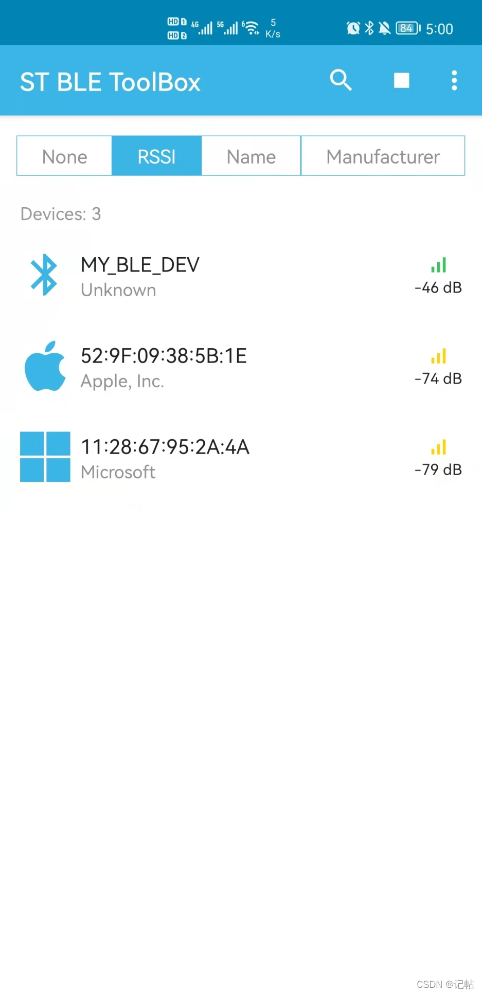

打开ST BLE ToolBox软件(APP在群内有615061293),可以看到该蓝牙已经可以搜索到。在这里插入图片描述

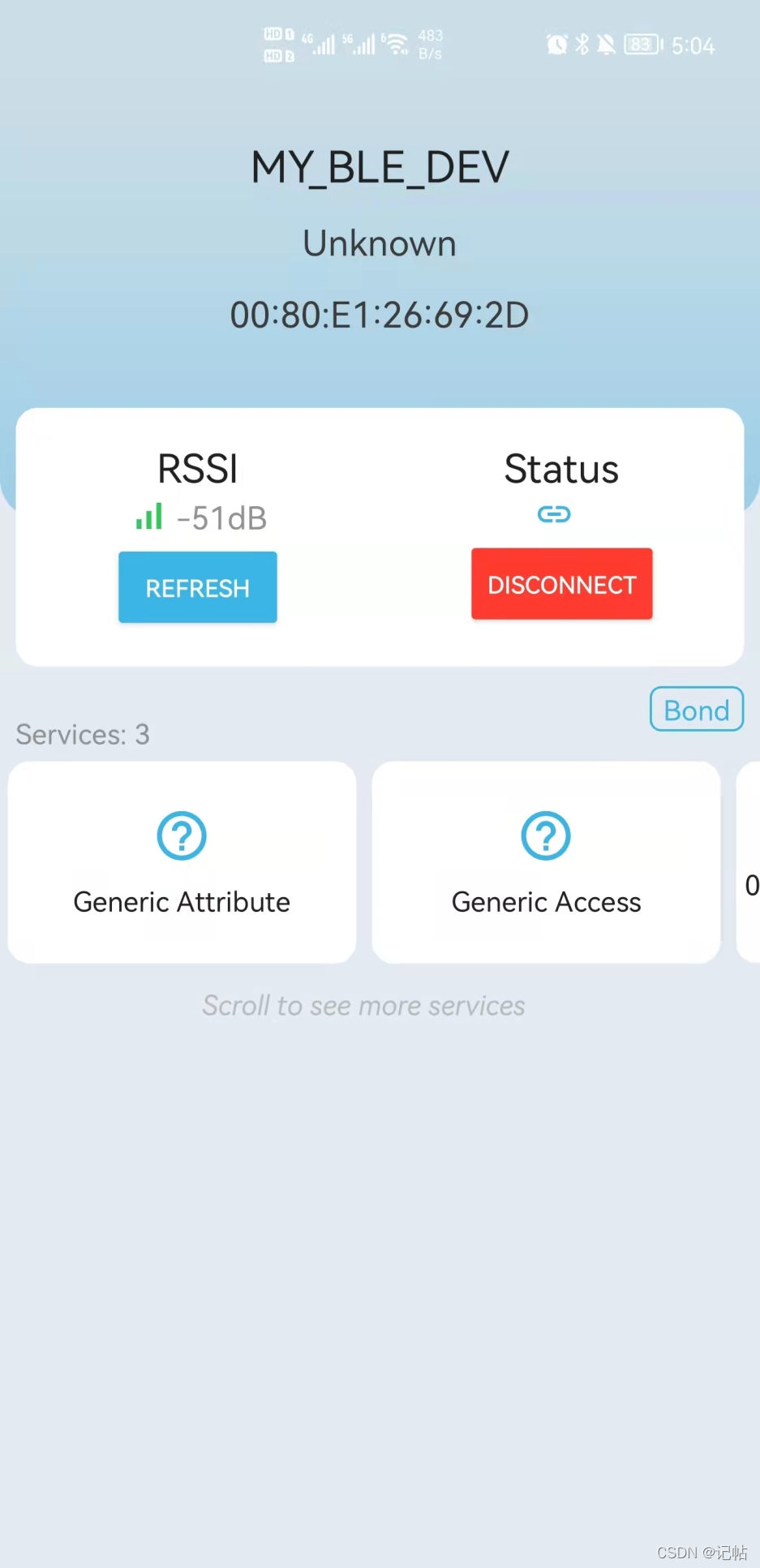

点击connect进行连接。
连接之后可以看到串口打印了连接事件。在这里插入图片描述
同时手机也显示该蓝牙模块连接成功。在这里插入图片描述

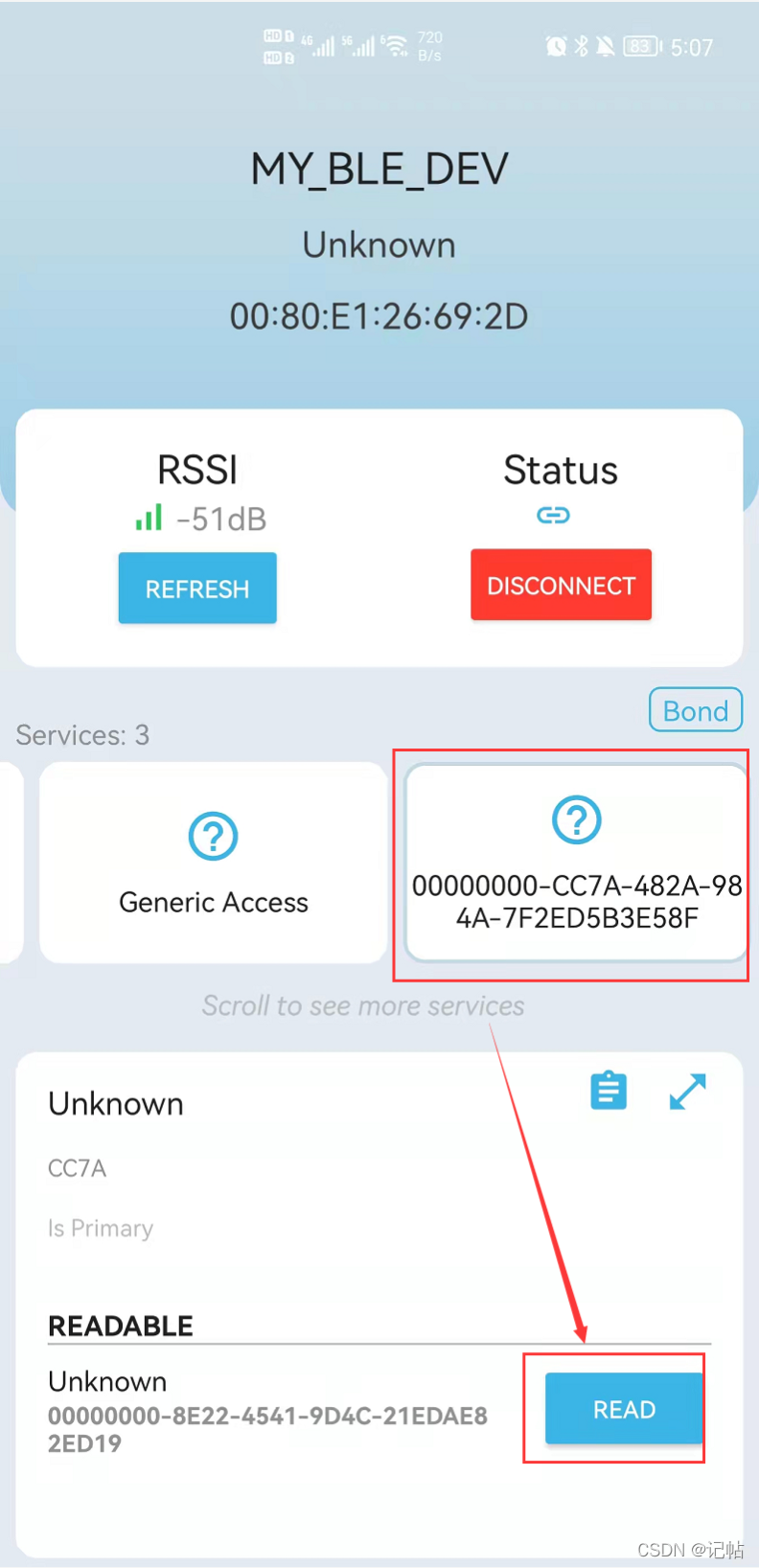

让后我们试着读取他。在这里插入图片描述

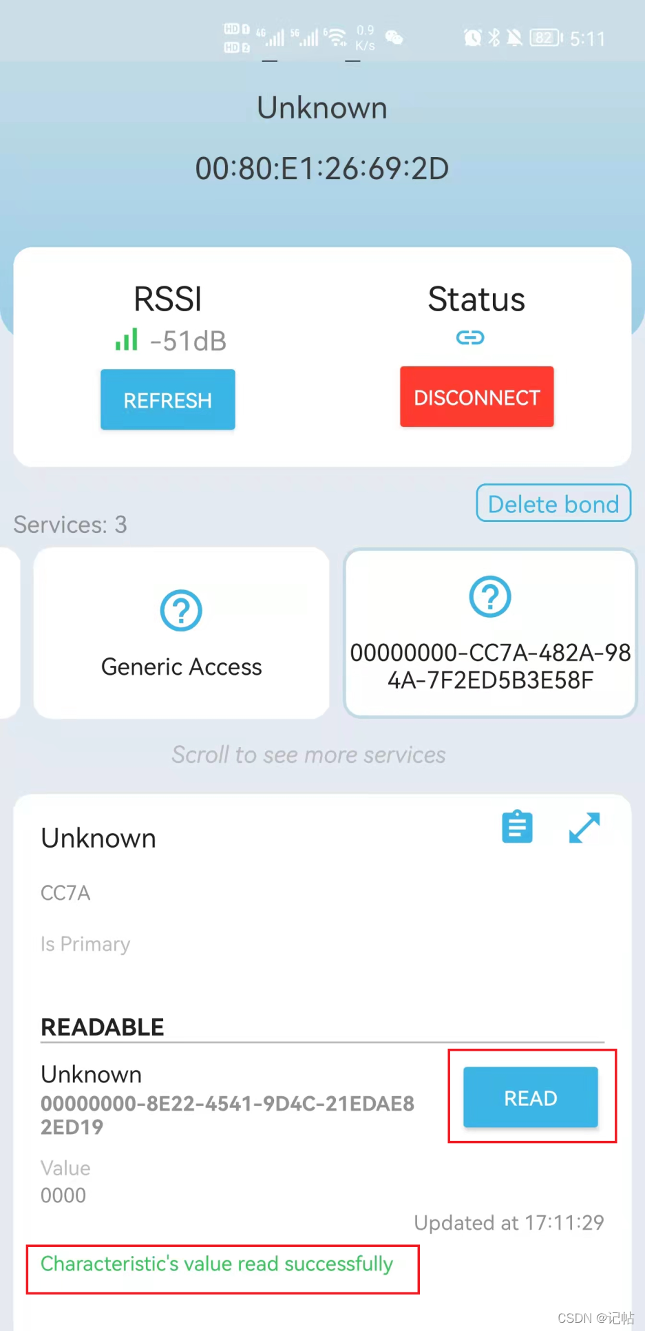

然后点击配对。在这里插入图片描述
配对完成后,可以看到这里打印0,说明没有错误。在这里插入图片描述
点击读取,可以成功读取出特征值。
在这里插入图片描述
