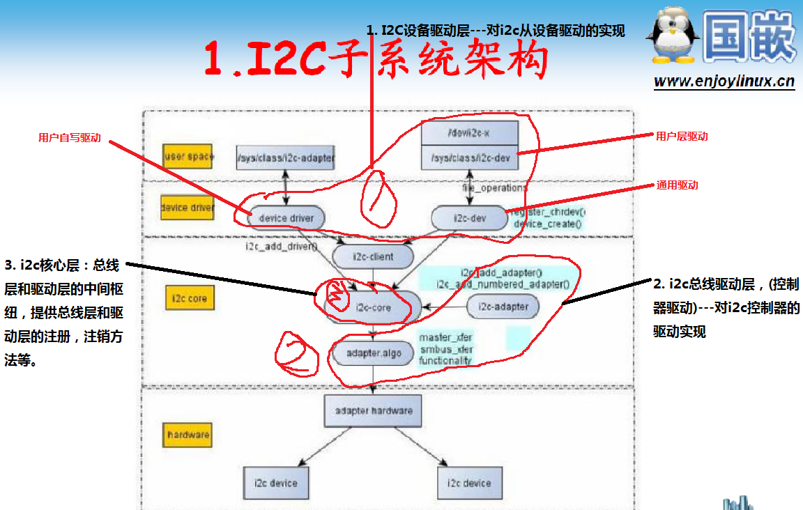

编写i2c设备驱动(从设备)一般有两种方式:
1.用户自己编写独立的从设备驱动,应用程序直接使用即可。
2.linux内核内部已经实现了一个通用的设备驱动,利用通用设备驱动编写一个应用程序(用户态驱动),在应用程序中用到大量设备驱动提供的接口,通过应用程序来控制从设备。
总线驱动
4.1 概述
I2C总线驱动是I2C适配器的软件实现,提供I2C适配器与从设备间完成数据通信的能力,比如起始,停止,应答信号和master_xfer的实现函数。
I2C总线驱动由i2c_adapter和i2c_algorithm来描述
4.2 S3c2440I2C控制器的硬件描述

4.3 i2c-s3c2410总线驱动分析(platform_driver)
I2C总线驱动代码在drivers/i2c/busses/i2c-s3c2410.c,这个代码同样支持s3c2410,s3c6410,s5pc110等Samsung 系列的芯片。
初始化模块和卸载模块

Probe主要工作是时能硬件并申请I2C适配器使用的IO地址,中断号等,然后向I2C核心添加这个适配器。I2c_adapter注册过程i2c_add_numbered_adapter->i2c_register_adapter
