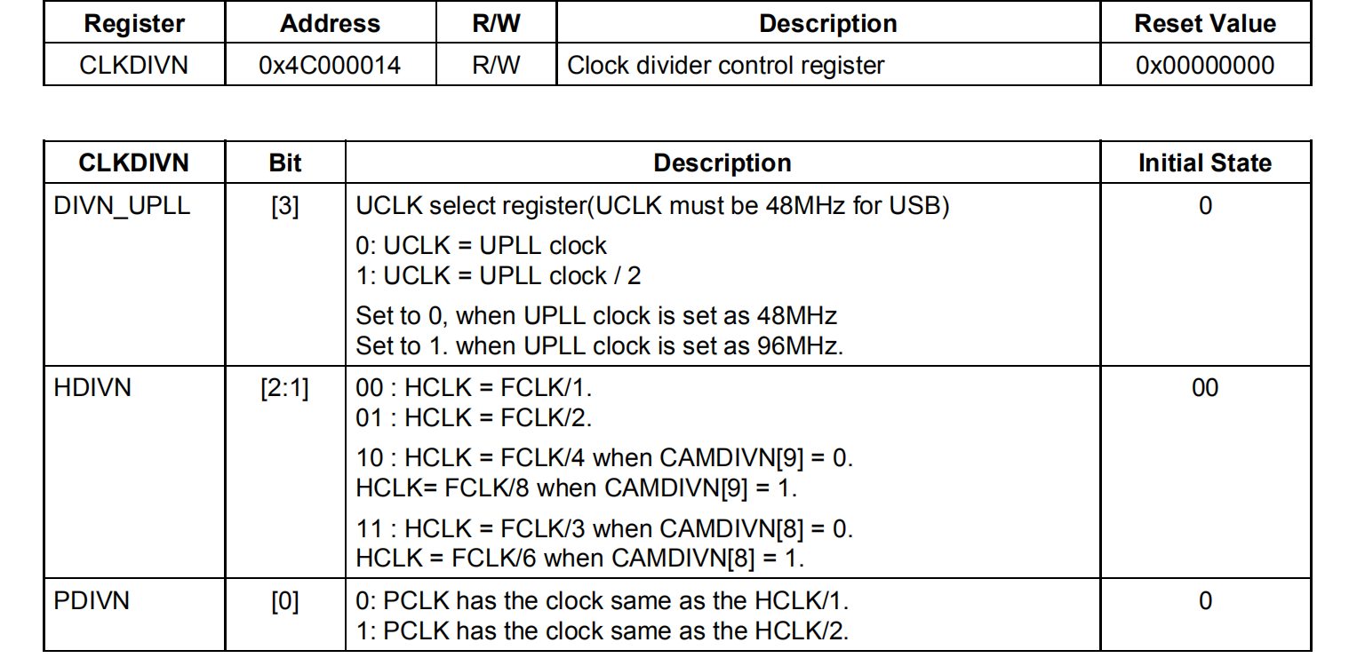

2440芯片上不止有cpu,还有 AHB高速总线(LCD,中断,USB,内存 控制器等),APB低速外设总线(I2C,I2S,GPIO等)。存在3个时钟,FCLK,HCLK(AHB),PCLK(APB).

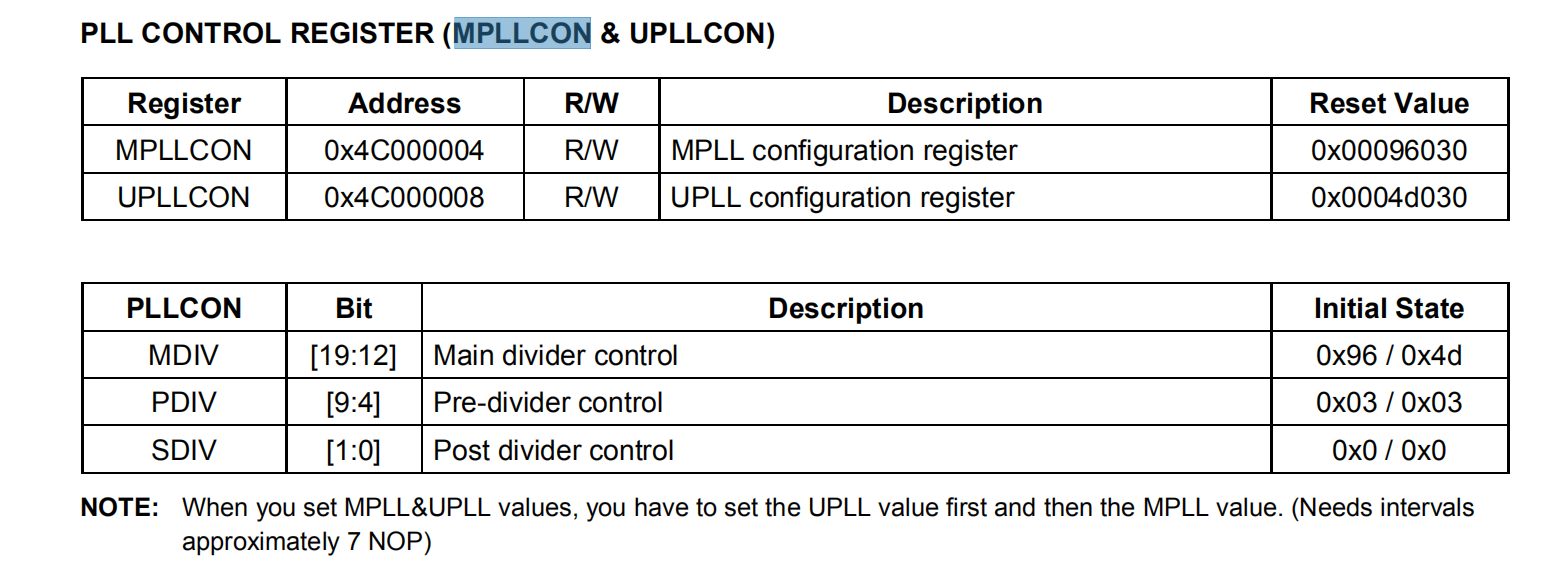

2440有一个12m的晶振(时钟源),是通过锁相环PLL硬件实现倍频。2440芯片有两个PLL:MPLL、UPLL,时钟源经过MPLL, MPLL和UPLL (供给USB)通过 M、P、S 这3个参数确定FCLK输出频率。MPLL通过HDIVN和PDIVN分频之后确定HCLK和PCLK的频率,通过通过设置MPLL、HDIVN、PDIVN 给CPU提速。

设置CLKDIVN寄存器设置HDIVN和PDIVN。
设置MPLL寄存器

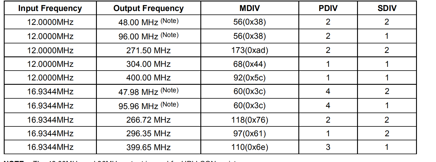

具体如何设置MDIV PDIV SDIV,下图提供了相关参考:

6 //设置MPLL FCLK:HCLK:PCLK = 400:100:50(1:4:8)
7 ldr r0, =0x4C000014
8 ldr r1, =0x5 //CLKDIV = Ox5 (0b101)
9 str r1, [r0]

16 /*设置时钟以最高频率运行 400MHZ*/
17 //MPLL= (92 << 12) | (1 << 4) | (1 << 0)
18 ldr r0, =0x4C000004
19 ldr r1, =(92 << 12) | (1 << 4) | (1 << 0)
20 str r1, [r0]
