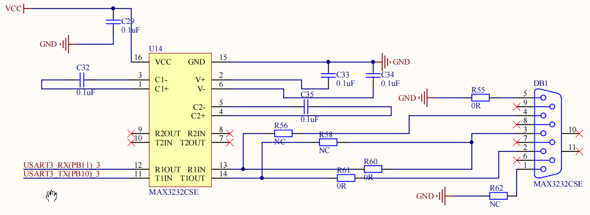

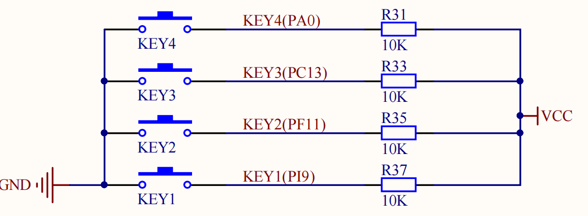

1.1开发板芯片STM32F407,PI9作为外部中断源、USART3串口向屏幕传输信息

2.1原理图:

选择Key1作为外部中断源、选择中断触发方式为下降沿触发、并设置中断优先级分组选择优先级
