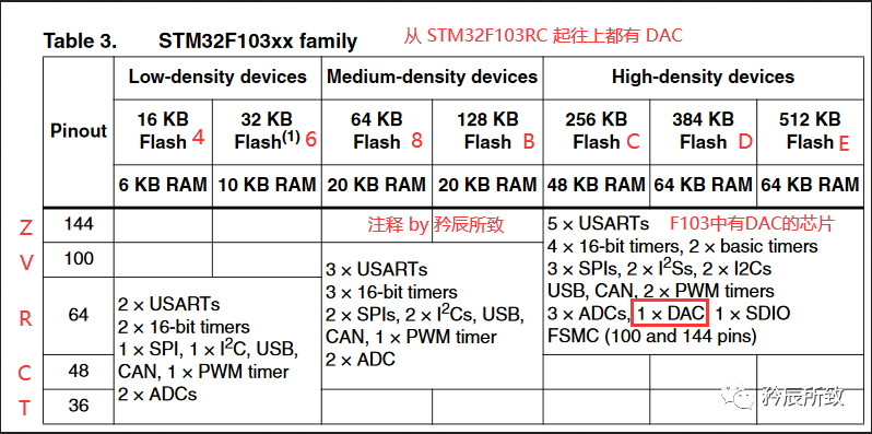

STM32F103 系列带有 DAC 的型号如下图列表所示(从 STM32F103RC 起往上都有DAC):
那这么看到,如果使用STM32F系列,那么至少也得从64pin 的 STM32F103RC 开始使用了。

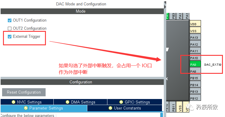

选择两个输出通道,其中 External Trigger 选项为是否选择 外部中断EXTI9 触发,如下图:
我们测试的时候使用软件触发,不使用外部中断,所以这里不选择。

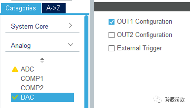

DAC 的基本设置,很简单,对于博主使用的 STM32L151 来说就只有2个选项:
关于输出缓存:
DAC选择了输出缓存,可以用来减少输出阻抗,无需外部运放即可直接驱动外部负载。但是输出的电压没法低于20mv。
不使能输出缓存,DAC可以输出低于20mv的信号。

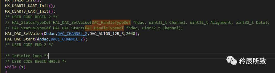

基础测试就是非常简单,使用 STM32CubMX 生成代码后,直接加上两句话就可以使得 DAC 有输出了,比如下图示例:
上面设置 value 为 2048 ,根据上面的 0-4095 对应 0V~3.3V,可知,我们的电压值为 1.6V 左右。
然后直接测量 通道2(PA5) 的电压,如下:

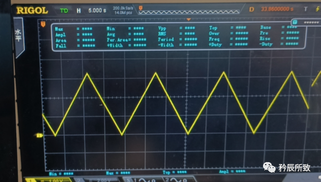

4.2 波形输出
上文我们说过,对于我目前使用的 STM32L151 不支持波形输出,其他型号的可能可以直接设置,那么我们自己来简单实现一个波形输出,也是比较简单的:
while (1)
  {    for (mydac_value = 4095; mydac_value > 0; mydac_value--)
    {      HAL_DAC_SetValue(&hdac,DAC_CHANNEL_2,DAC_ALIGN_12B_R,mydac_value);      HAL_Delay(1);
    }    for (mydac_value = 0; mydac_value < 4095; mydac_value++)
    }    /* USER CODE END WHILE */
    /* USER CODE BEGIN 3 */
直接上一下波形图:
上面的图形,有个小小的疑问,按理来说,从 0 ~ 3.3V 需要的时间 4095 ms ,4s 多,但是实际上花的时间比这多得多(5s 一个格子快2个格子了),难道这里是单片机处理 DAC 的值所需要的花费的时间 ? 这个问题如果发现问题的小伙伴还望告知!谢谢!
