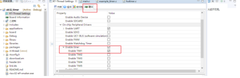

poYBAGMEcJ-Abg84AAE6fM31FEg525.png?imageView2/2/w/1000
使用 rt-thread studio 进行 sdk 的开发是一件非常有效率的事情,新建 bsp 工程后只需要在rt-thread setting 配置需要的硬件功能就可以使用 rt-thread 提供的设备 I/O 管理接口对底层的 soc 的外设进行控制。从示例中可以定时器的流程:先用 rt_device_find 根据设备名称查找到定时器句柄、使用定时器句柄打开定时器、接着设置定时器的回调函数、配置完定时器后设置定时器的定时值后定时器启动,之后每当定时器的计数器溢出就会执行一次定时器的回调函数。
