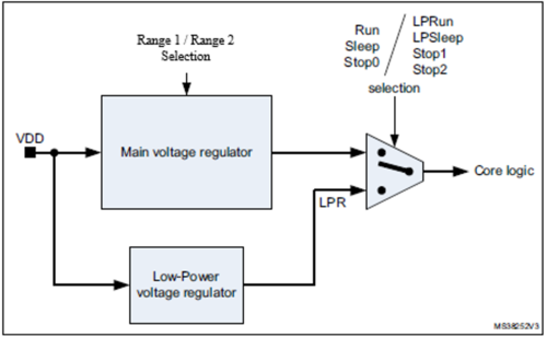

  1.1稳压器
  两个嵌入式线性稳压器为大部分数字电路供电:主稳压器 (MR) 和低功耗稳压器 (LPR)。
  MR 用于运行和睡眠模式以及停止 0 模式。
  LPR 用于低功耗运行、低功耗睡眠、停止 1 和停止 2 模式。它还用于为待机状态下的 32 KB SRAM2 提供 SRAM2 保留。
  两个稳压器在待机和关断模式下都处于断电状态:稳压器输出处于高阻抗状态,内核电路断电,从而导致零功耗。
  主稳压器有两个可能的可编程电压范围:
  范围 1,CPU 运行频率高达 80 MHz。
  范围 2,最大 CPU 频率为 26 MHz。所有外设时钟也限制为 26 MHz。
