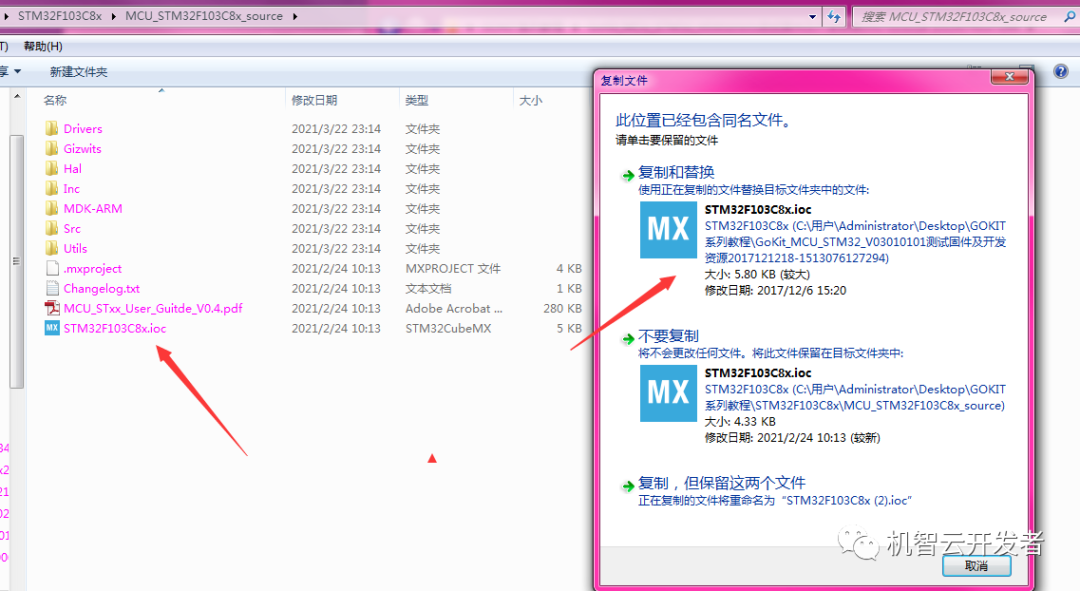

2.复制STM32驱动文件里面的STM32F103C8x.ioc到下载的代码文件中替换该文件。

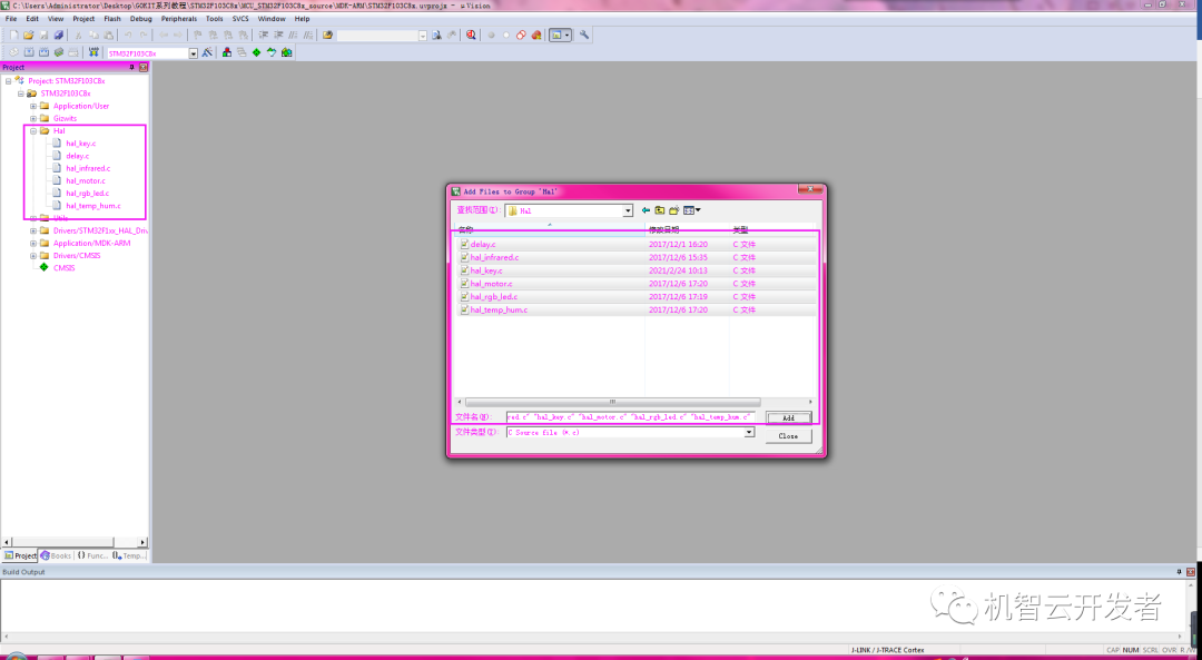

6.生成代码之后用keil打开代码,添加驱动文件到项目
2f9405a6-8e06-11eb-8b86-12bb97331649.png?imageView2/2/w/1000

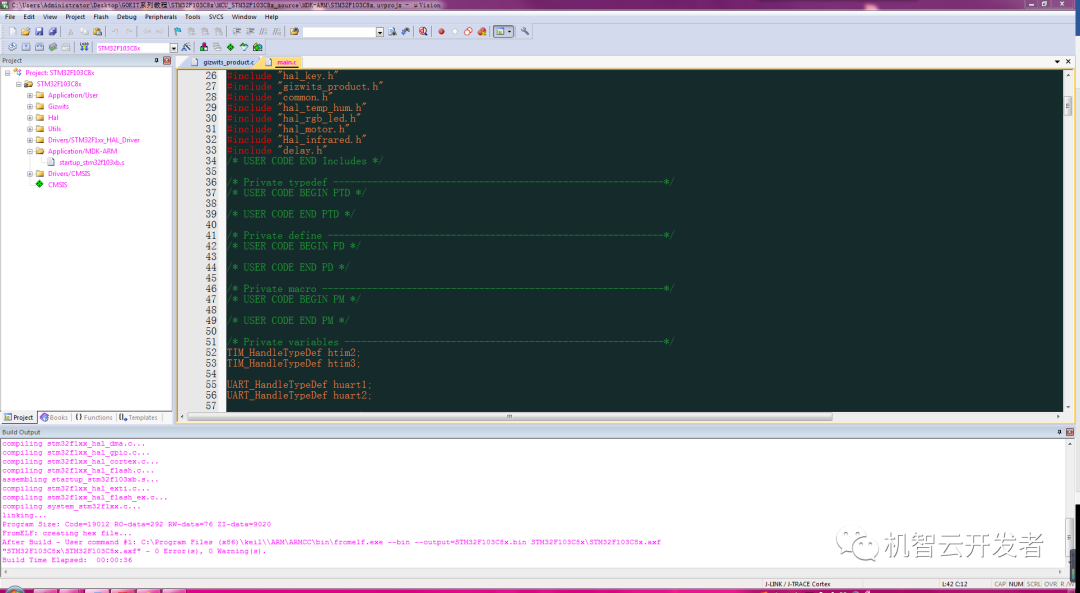

7. gizwits_product.c文件修改
添加相关的头文件
2fd0207c-8e06-11eb-8b86-12bb97331649.png?imageView2/2/w/1000

10.生成bin文件。魔术棒→user→$KARMARMCCinfromelf.exe --bin --output=@L.bin !L
11.编译项目

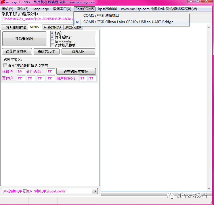

STM32开发板集成串口下载,打开串口烧录软件mcuisp.exe,附件中可下载。
35b9b0a2-8e06-11eb-8b86-12bb97331649.png?imageView2/2/w/1000
选择开发板串口
36013bfc-8e06-11eb-8b86-12bb97331649.png?imageView2/2/w/1000
将如图所示开关拔到system

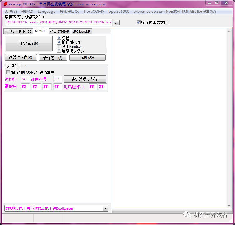

选择生成的固件文件
点击开始编程
烧录完成。
烧录完成之后将开关拔回flash,复位模组,就可以正常运行程序。
