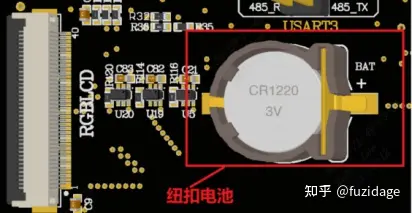

RTC定时器被叫做实时时钟(real time clock)。 CPU内部有很多定时器,像看门狗WDT,PWM定时器,高精度定时器Timer等等, 只在“启动”即“通电时”运行,断电时停止。当然,如果时钟不能连续跟踪时间,则必须手动设置。那么当关机后就没办法自动计数统计时间了。 定时器的本质就是计数器,有向上计数,也有向下计数。RTC有一个与主机单独分离的电源,如纽扣电池(备用电池),即使主机电源关闭,它也保持计数定时功能。这也是为什么我们手机关机后时间还能保持准确。再比如以前的老诺基亚手机,拆掉电池就时间不准了,因为rtc电源被切断了,无法在计数,RTC定时器的计数器会被清0,需要手动设置当前时间。 RTC一般都是用纽扣电池给外部晶振和电路供电。 !

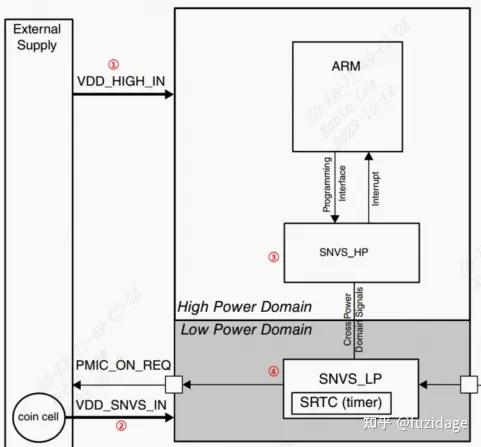

以IMX6U芯片的RTC定时器为例,I.MX6U 内部也有 个 RTC 模块,但是不叫作“RTC”,而是叫做“SNVS”。 RTC模块结构图如下:
SNVS 分为两个子模块:SNVS_HP 和 SNVS_LP,也就是高功耗域(SNVS_HP)和低功耗域(SNVS_LP),这两个域的电源来源如下:
SNVS_LP:专用的 always-powered-on 电源域,系统主电源和备用电源都可以为其供电。
SNVS_HP:系统(芯片)电源。
系统主电源断电以后 SNVS_HP 也会断电,但是在备用电源支持下,SNVS_LP 是不会断电的,而且 SNVS_LP 是和芯片复位隔离开的,因此 SNVS_LP 相关的寄存器的值会一直保存着, 也就是low Power Domain是不受系统电源影响。 上图各个序号含义如下: ①、VDD_HIGH_IN 是系统(芯片)主电源,这个电源会同时供给给 SNVS_HP 和 SNVS_LP。 ②、VDD_SNVS_IN 是纽扣电池供电的电源,这个电源只会供给给 SNVS_LP,保证在系统主电源 VDD_HIGH_IN 掉电以后 SNVS_LP 会继续运行。 ③、SNVS_HP 部分。 ④、SNVS_LP 部分,此部分有个 SRTC,这个就是要使用的 RTC。 SRTC 需要外界提供一个 32.768KHz 的时钟,I.MX6U-ALPHA 核心板上的 32.768KHz 的晶振就是提供这个时钟的。
