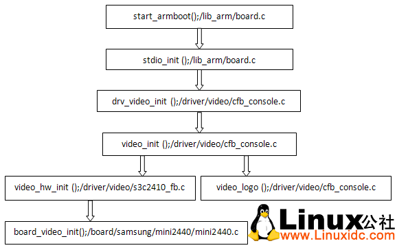

7.1添加 LCD 显示功能
对于这个 LCD 的支持是参考Openmoko 的代码移植的。Openmoko 的GTA2 使用的是S3C2442 的CPU,在LCD 控制器上是一样的。而GTA2 在U-boot 的可以在LCD 上显示字符,而且对于软件分层的U-boot 来说,只要将底层驱动移植过来并调整好初始化参数就可以在LCD 上显示console。下图是LCD驱动软件分层执行流程示意。可以看到LCD在执行时最终调用的是底层的board_video_init()函数,其主要作用是对LCD控制寄存器进行初始化。可由用户根据实际LCD硬件编写。
u-boot-2009.08在mini2440上的移植(七)---增加LCD显示功能
由于友善之臂使用了两种屏,他们在一个参数上有很小的差别,而屏有不可以通过程序去识别,所以只能简单的通过Nand Flash 配置来区分导入的参数(64MB Nand 的板子使用的都是NEC 的,其他的都是统宝的)。这个功能的移植修改了5 个文件(包括drivers/video/Makefile,以及前面已经修改过的board/samsung/mini2440/mini2440.c 文件)。
【1】在/drivers/video/下添加一个驱动文件名为s3c2410_fb.c,将下面内容粘贴进去:
